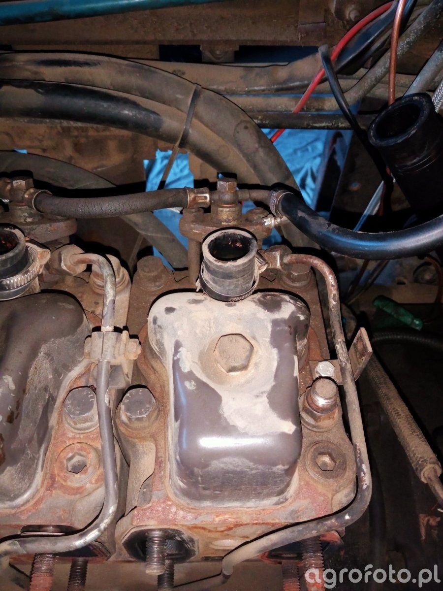

Jaka kolejność dokręcania jest tej głowicy bo poszła uszczelka pod głowicą .
Gość Opublikowano 22 Czerwca 2021 Jak kupisz uszczelkę z elringa to wszystkie informacje tam podane. I sprawdź sobie ten króciec od magistrali wodnej co jest wkręcany w głowicę bo lubi przegnić Co za renatka? Odnośnik do komentarza https://www.agrofoto.pl/forum/gallery/image/802515-glowica-silnika-mwm/#findComment-2866717
KarolTD90 1503 Opublikowano 22 Czerwca 2021 Po przekątnej nic tu nie wymyslisz innego. Po przekątnej nic tu nie wymyslisz innego. Odnośnik do komentarza https://www.agrofoto.pl/forum/gallery/image/802515-glowica-silnika-mwm/#findComment-2866718
greg91 59 Opublikowano 22 Czerwca 2021 95-12TX 4 uszczelkę już mam ale nic na niej nie jest napisane, a czy obojętnie z której strony zacznę .A czy trzeba planować głowice ogólnie to mechanik jakiś będzie to robił ale robiliśmy już bez przypadek bo poszła ta druga musieliśmy obie wymieńić a teraz poszła ta pierwsza i nie wiem czemu może za słabo dokręcona była.Wiec dopytuję co mogło być źle zrobione . Odnośnik do komentarza https://www.agrofoto.pl/forum/gallery/image/802515-glowica-silnika-mwm/#findComment-2866724
Gość Opublikowano 22 Czerwca 2021 Jeśli znajdę opakowanie od swojej to wrzucę foto Odnośnik do komentarza https://www.agrofoto.pl/forum/gallery/image/802515-glowica-silnika-mwm/#findComment-2866726
greg91 59 Opublikowano 22 Czerwca 2021 Fajnie by było może wtedy sam bym sobie to zrobił bo z mechanikami jest ciężko umnie teraz i jeszcze nie mają czasu. Odnośnik do komentarza https://www.agrofoto.pl/forum/gallery/image/802515-glowica-silnika-mwm/#findComment-2866728
Gość Opublikowano 22 Czerwca 2021 Tak o Odnośnik do komentarza https://www.agrofoto.pl/forum/gallery/image/802515-glowica-silnika-mwm/#findComment-2866741
greg91 59 Opublikowano 22 Czerwca 2021 Właśnie kupowałem z tego mejla na zdjęciu a raczej w tej firmie uszczelki. Zrobił się przed much na środku od strony kabiny.A ten sześciokąt to jest ten duży. otwór gdzie jest czerwony silikon. Odnośnik do komentarza https://www.agrofoto.pl/forum/gallery/image/802515-glowica-silnika-mwm/#findComment-2866756
