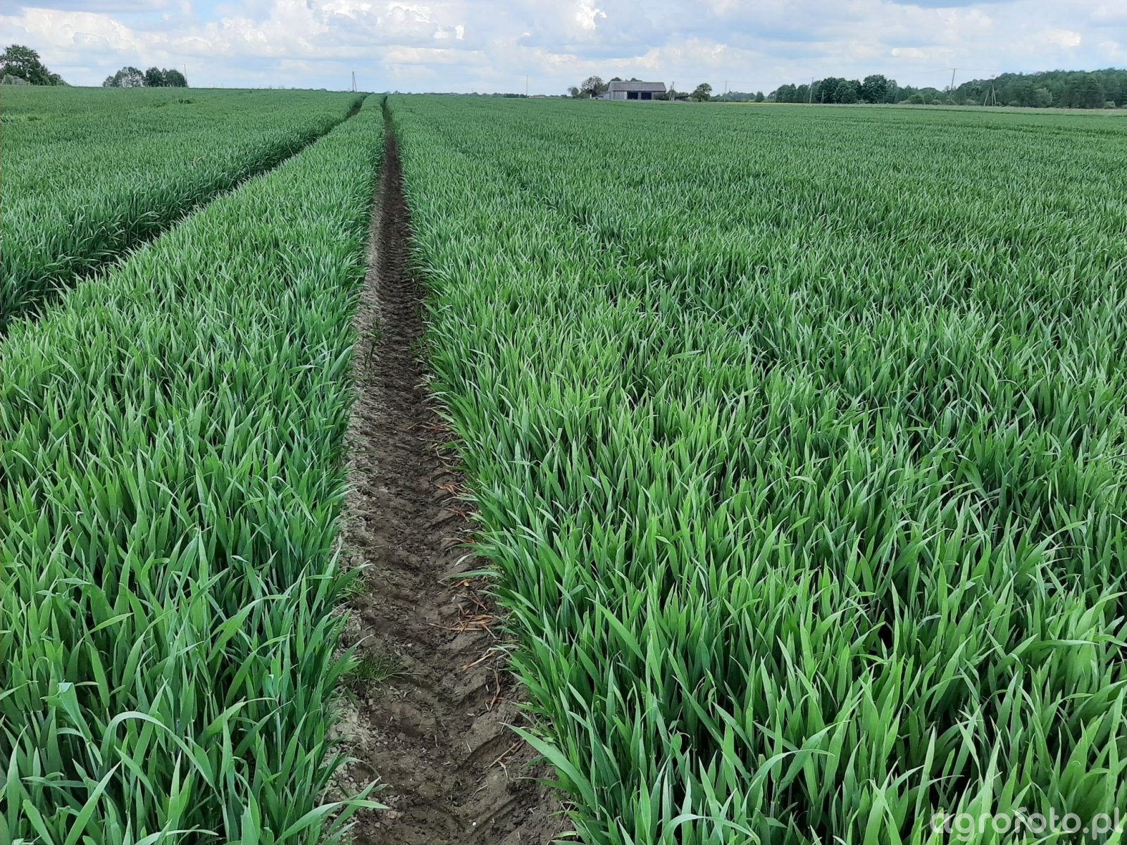

Bezorka, po pszenicy, zaczyna się kłosić
ZELKOW 1360 Opublikowano 30 Maja 2021 Czyżby wszystko w bezorce ? Odnośnik do komentarza https://www.agrofoto.pl/forum/gallery/image/801039-belcanto/#findComment-2859498
bialy2005 585 Opublikowano 30 Maja 2021 poza rzepakiem wszystko Odnośnik do komentarza https://www.agrofoto.pl/forum/gallery/image/801039-belcanto/#findComment-2859531
ZELKOW 1360 Opublikowano 30 Maja 2021 Przekonasz się i do rzepaku 😉 Odnośnik do komentarza https://www.agrofoto.pl/forum/gallery/image/801039-belcanto/#findComment-2859543
TOME11 174 Opublikowano 30 Maja 2021 2 godziny temu, ZELKOW napisał: Przekonasz się i do rzepaku 😉 W jakim płodozmianie? Po zbożu? Co z samosiewami zbóż? Glifosat? Odnośnik do komentarza https://www.agrofoto.pl/forum/gallery/image/801039-belcanto/#findComment-2859606
XTRO 1970 Opublikowano 30 Maja 2021 4 godziny temu, ZELKOW napisał: Przekonasz się i do rzepaku 😉 Ty już wszystko bezorkowo ? Odnośnik do komentarza https://www.agrofoto.pl/forum/gallery/image/801039-belcanto/#findComment-2859680
ZELKOW 1360 Opublikowano 30 Maja 2021 TOME11 napisał: 2 godziny temu, ZELKOW napisał: Przekonasz się i do rzepaku 😉 W jakim płodozmianie? Po zbożu? Co z samosiewami zbóż? Glifosat? Glifosat używam tylko i wyłącznie na nowych działkach gdy ciężko jest z perzem wygrać, choć nie wiem czy w rzepaku nie wygoniłem goXTRO napisał: 4 godziny temu, ZELKOW napisał: Przekonasz się i do rzepaku 😉 Ty już wszystko bezorkowo ? Tak, nawet groch, a dwa lata temu miałem problem z bezorką i grochem Odnośnik do komentarza https://www.agrofoto.pl/forum/gallery/image/801039-belcanto/#findComment-2859734
TOME11 174 Opublikowano 31 Maja 2021 Dnia 30.05.2021 o 22:24, ZELKOW napisał: Glifosat używam tylko i wyłącznie na nowych działkach gdy ciężko jest z perzem wygrać, choć nie wiem czy w rzepaku nie wygoniłem go Tak, nawet groch, a dwa lata temu miałem problem z bezorką i grochem Przybliżysz trochę tą strategię na rzepak? Co robisz po zbożowym ściernisku i jakim sprzętem? Odnośnik do komentarza https://www.agrofoto.pl/forum/gallery/image/801039-belcanto/#findComment-2860035
ZELKOW 1360 Opublikowano 1 Czerwca 2021 Podam przykład ten gorszy na nowej działce z żytem gdzie perz finalnie je miejscami tak zagaił że nie wiele się zebrało, to akurat przykład bez glifo. Żyto skoszone, rozsiane wapno, tego samego dnia agregat do bezorki na 32cm, niestety z uprawkami było oszczędnie z braku czasu, następnie rozsiew nawozu i od raz siew rzepaku w ten sam dzień po agregacie, wschody 95%, powschodowo nawigator z metazanexem , jak już wyszedł perzto graminicyd w dawce na perz, a następnie taka sama dawka na wiosnę bo wiadomo coś tam jeszcze wyszło przez zime, zobaczymy po żniwach ale narazie jest czyściutko, że względu że dziewicza działka to i rzepak ponad 1,8m bardzo piękny. Jeśli perz wyjdzie po żniwach to wtedy ewentualnie pójdzie glifo chociaż miałem wiele przypadków że nie trzeba było nim pryskać Odnośnik do komentarza https://www.agrofoto.pl/forum/gallery/image/801039-belcanto/#findComment-2860102
