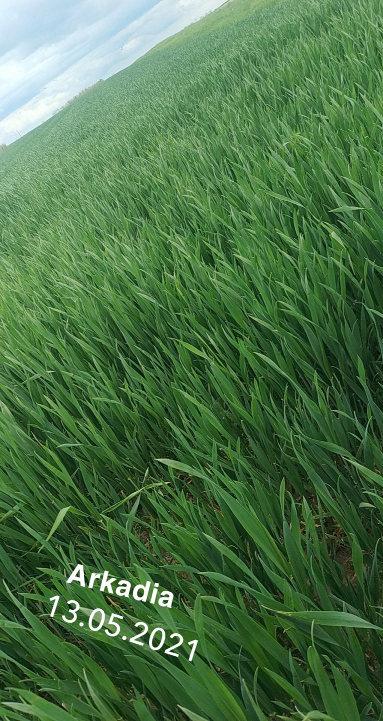

Pszenica Arkadia stan 19.05.2021 przed zabiegiem T2
aprochota 347 Opublikowano 19 Maja 2021 też mam Arkadię ale wizualnie mi się nie podoba jakaś zadka czy cos? Odnośnik do komentarza https://www.agrofoto.pl/forum/gallery/image/800356-pszenica-arkadia/#findComment-2855820
Krzysiukov 103 Opublikowano 19 Maja 2021 Dziwna jest, gęsto posiana ale przez zimę dużo pędów uschlo, dostała kizeryt i azot wcześnie ale nie pokrzewila się. Jak się nie spisze to pierwszy i ostatni rok u mnie 8 minut temu, aprochota napisał: też mam Arkadię ale wizualnie mi się nie podoba jakaś zadka czy cos? Wstaw swoją to porownam Odnośnik do komentarza https://www.agrofoto.pl/forum/gallery/image/800356-pszenica-arkadia/#findComment-2855823

Gość Opublikowano 20 Maja 2021 Krzysiukov napisał:Dziwna jest, gęsto posiana ale przez zimę dużo pędów uschlo, dostała kizeryt i azot wcześnie ale nie pokrzewila się. Jak się nie spisze to pierwszy i ostatni rok u mnie Może trzeba było jeszcze "gęściej" posiać... 🤔🤣 Odnośnik do komentarza https://www.agrofoto.pl/forum/gallery/image/800356-pszenica-arkadia/#findComment-2855889
Krzysiukov 103 Opublikowano 20 Maja 2021 1 minutę temu, mraukot napisał: Może trzeba było jeszcze "gęściej" posiać... 🤔🤣 A skąd mogłem wiedzieć że tak się zrobi jakbym wiedział to pewnie bym tak zrobił, mróz ją tak przerzedził bo były u nas takie dwa wietrzne dni z mrozem około 10 stopni na minusie a śniegu ani grama wtedy nie było. Ale np pszenżyto obok było jeszcze rzadsze przez mróz i śmietkę która mi w jednym miejscu przerzedziła też rośliny i po takiej dawce nawozu rozkrzewiło sie pięknie a zastanawiałem się czy go nie przesiać ale dostało szansę i sie zrehabilitowało 😜 Odnośnik do komentarza https://www.agrofoto.pl/forum/gallery/image/800356-pszenica-arkadia/#findComment-2855895
Audi213 152 Opublikowano 20 Maja 2021 (edytowane) O dziwo u mnie mam Euforię Arkadię i Kilimanjaro i Euforia jest w ogóle poza konkursem bo wizualnie laleczka, a porównując Arkadię do Kilimanjaro, to Arkadia ma w sobie takie coś że jak się na nią patrzy to nie da się nie uśmiechnąć. Edytowane 20 Maja 2021 przez Audi213 Odnośnik do komentarza https://www.agrofoto.pl/forum/gallery/image/800356-pszenica-arkadia/#findComment-2856005
Krzysiukov 103 Opublikowano 20 Maja 2021 2 minuty temu, Audi213 napisał: O dziwo u mnie mam Euforię Arkadię i Kilimanjaro i Euforia jest w ogóle poza konkursem bo wizualnie laleczka, a porównując Arkadię do Kilimanjaro, to Arkadia ma w sobie takie coś że jak się na nią patrzy to nie da się nie uśmiechnąć. Ja w tym roku jak jak Arkadia nie popisze się to będę siał Euforię albo Findusa. Podobno Arkadia lubi niepozornie wyglądać a sypie nieźle. Twój łan podobny do mojego ? Może jakieś foto wrzucisz to porównam. A Euforię jak oceniasz ? Odnośnik do komentarza https://www.agrofoto.pl/forum/gallery/image/800356-pszenica-arkadia/#findComment-2856007
Audi213 152 Opublikowano 20 Maja 2021 (edytowane) Tu akurat zdjęcie mało reprezentatywne bo z brzegu, ale widać głębszy łan, realnie jest ciemniejsza, takie zdjęcie. Ciemny, gęsty zdrowy. Euforii aktualnie zdjęcia nie mam, ale mam z nią doświadczenie z przed roku gdzie każda odmiana 3 które miałem poległa przy grzybie bo odpuściłem trochę intensywność. Euforia względem innych odmian sypała może i tak mało jak każda pszenica w okolicy rok temu, ale i tak tonę więcej od innych. W tym roku jest na 1-2 klasie, siana dość późno ale jak na razie nie ma się do czego przyczepić. Kolor i zdrowotność wzorowa, byle ustała. Edytowane 20 Maja 2021 przez Audi213 Odnośnik do komentarza https://www.agrofoto.pl/forum/gallery/image/800356-pszenica-arkadia/#findComment-2856014
Krzysiukov 103 Opublikowano 20 Maja 2021 Moja arkadia identyczna jak Twoja ja teraz patrzę. Jakie nawożenie jej dałeś ? Odnośnik do komentarza https://www.agrofoto.pl/forum/gallery/image/800356-pszenica-arkadia/#findComment-2856018
Audi213 152 Opublikowano 20 Maja 2021 Jak na tą chwilę dostała 180kgN w czystym składniku, trzeciej dawki nie planuję, bo te 180 to i tak sporo. Z daleka widać tą pszenicę bardzo dobrze, bo wydaje się aż czarna. Odnośnik do komentarza https://www.agrofoto.pl/forum/gallery/image/800356-pszenica-arkadia/#findComment-2856024
Krzysiukov 103 Opublikowano 20 Maja 2021 Moja 140 N tylko może nawet nie całe mam zamiar dorzucić jej jeszcze około 30 na kłos ale nie wiem sam czy jest sens Odnośnik do komentarza https://www.agrofoto.pl/forum/gallery/image/800356-pszenica-arkadia/#findComment-2856026
Audi213 152 Opublikowano 20 Maja 2021 Jeśli są opady zapowiadane i nie jest sucho to jak najbardziej bym sypał Odnośnik do komentarza https://www.agrofoto.pl/forum/gallery/image/800356-pszenica-arkadia/#findComment-2856028
Krzysiukov 103 Opublikowano 20 Maja 2021 A myślisz że uleci jej chociaż z 6 t ? Jest w fazie wychodzenia flagówki. Ile razy skracasz i czym ? Odnośnik do komentarza https://www.agrofoto.pl/forum/gallery/image/800356-pszenica-arkadia/#findComment-2856029
aprochota 347 Opublikowano 20 Maja 2021 jeśli ma być sprzedana jako jakosciowa to jest ses jeśli na pasze to nie Odnośnik do komentarza https://www.agrofoto.pl/forum/gallery/image/800356-pszenica-arkadia/#findComment-2856030
Krzysiukov 103 Opublikowano 20 Maja 2021 Chcę sprzedać ją, tylko pytanie czy dawka azotu teraz zwiększy mi plon czy tylko wpłynie na jakość ? Odnośnik do komentarza https://www.agrofoto.pl/forum/gallery/image/800356-pszenica-arkadia/#findComment-2856031
Strongman 5081 Opublikowano 20 Maja 2021 (edytowane) ona i tak z grupy paszowych.Ja tez ją sieje miałem inne ale dla mnie najlepsza. Ona dobrze się krzewi ale na takich bardziej sypkich glebach bo na glinie słabo. Edytowane 20 Maja 2021 przez Strongman Odnośnik do komentarza https://www.agrofoto.pl/forum/gallery/image/800356-pszenica-arkadia/#findComment-2856032
Krzysiukov 103 Opublikowano 20 Maja 2021 9 minut temu, Strongman napisał: ona i tak z grupy paszowych.Ja tez ją sieje miałem inne ale dla mnie najlepsza. Ona dobrze się krzewi ale na takich bardziej sypkich glebach bo na glinie słabo. Ja mam IVa i IVb, z jesieni ładnie się porozkładała ale liście miała cienkie a na wiosnę połowa liści uschła i teraz tylko w górę idzie nic na boki Odnośnik do komentarza https://www.agrofoto.pl/forum/gallery/image/800356-pszenica-arkadia/#findComment-2856035
Audi213 152 Opublikowano 20 Maja 2021 Ja przy 180kgN skracam 2 razy, raz poszło 0.4 Medax+ 1l CCC, drugi raz pójdzie z T2 0,4 Cuadro. Chciałem to zrobić na odwrót, ale jednak medax lepiej działa w niskich temperaturach, bez słońca, a przy pierwszej regulacji były słabe warunki. U mnie wychodzi jak na razie podflaga, ale ja siałem w lekko opóźnionym i jestem z południowego wschodzu, tu wszystko trochę w plecy jest względem innych części Polski. Na 6T jest jak najbardziej szansa. Arkadii nigdy nie miałem nie wiem jak z parametrami, ale jak jest rzeczywiście jak koledzy mówią, że nie da się z niej zrobić konsumpcji to sypałbym nawóz nawet teraz, musisz poczytać jak z jej parametrami. Odnośnik do komentarza https://www.agrofoto.pl/forum/gallery/image/800356-pszenica-arkadia/#findComment-2856036
Krzysiukov 103 Opublikowano 20 Maja 2021 Ja dałem 0,3 Moddusa i 1l CCC wraz z T1 a do T2 na flagę chce dorzucić 0,2 Moddusa. Co dajesz na T2 ? Odnośnik do komentarza https://www.agrofoto.pl/forum/gallery/image/800356-pszenica-arkadia/#findComment-2856039
Audi213 152 Opublikowano 20 Maja 2021 Ja idę chyba najwyższą półka jaką się da, a na pewno najdroższą. Ascra xPro w pełnej dawce idzie na większość, na Arkadie mi brakuje z opakowań 5l więc idzie Elatus. Odnośnik do komentarza https://www.agrofoto.pl/forum/gallery/image/800356-pszenica-arkadia/#findComment-2856041
Krzysiukov 103 Opublikowano 20 Maja 2021 Ja na T1 dałem Artemis 2l (prochloraz 400g tebukonazol 200g i fenpropidyna 300g ) a na T2 idzie Tazer i Poleposition (azoksystrobina 125g i protiokonazol 125g). Na ile ton celujesz ? Odnośnik do komentarza https://www.agrofoto.pl/forum/gallery/image/800356-pszenica-arkadia/#findComment-2856042
Audi213 152 Opublikowano 20 Maja 2021 Przy takiej ochronie i nawożeniu na 1-2 klasie celuje w 9, na 3 klasie jak będzie 8 będzie bardzo fajnie, a 4-5 to liczę na 7, przedplon rzepak. Ale kombajn zweryfikuje. Odnośnik do komentarza https://www.agrofoto.pl/forum/gallery/image/800356-pszenica-arkadia/#findComment-2856044
Krzysiukov 103 Opublikowano 20 Maja 2021 Z Arkadii też taki plon ? Odnośnik do komentarza https://www.agrofoto.pl/forum/gallery/image/800356-pszenica-arkadia/#findComment-2856055
Audi213 152 Opublikowano 20 Maja 2021 Jak najbardziej. Gdyby była na tej 1-2 to też bym w niej celował w 9. Przy 180 azotu i dobrych warunkach jest realne Odnośnik do komentarza https://www.agrofoto.pl/forum/gallery/image/800356-pszenica-arkadia/#findComment-2856056
