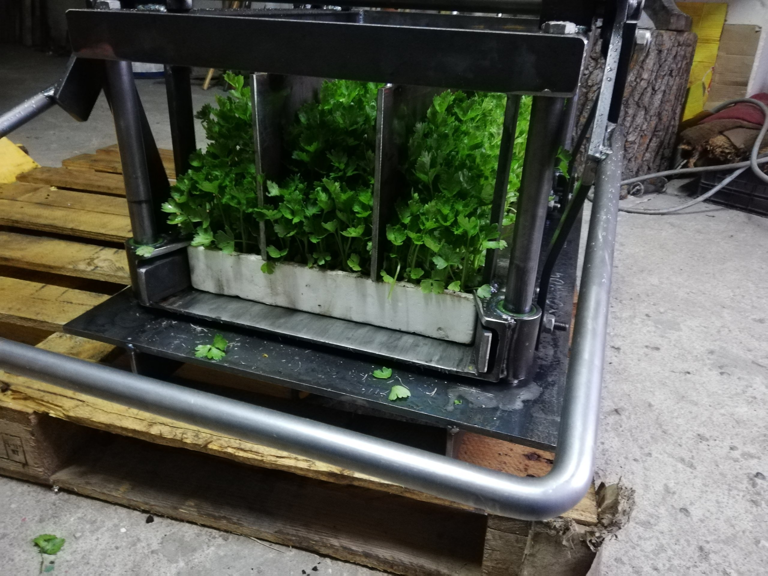

Gość Opublikowano 18 Maja 2021 To ma zastąpić "jeża "? Rozumiem że wypchnie i sadzonka powraca później do multiplatu ale już jest luźna i ĺateo wyjąć na polu? Odnośnik do komentarza https://www.agrofoto.pl/forum/gallery/image/800274-wyciskarka-do-rozsady/#findComment-2855404
pawelkarczewski 333 Opublikowano 18 Maja 2021 dokładnie tak jak mówisz, bo do tych styropianowych tacek się przyczepią i nie chce wychodzić bez pomocy Odnośnik do komentarza https://www.agrofoto.pl/forum/gallery/image/800274-wyciskarka-do-rozsady/#findComment-2855409
Gość Opublikowano 18 Maja 2021 Ocenę to 5/5 ze estetykę wykonania bo jak to ma działać to nie wiem. Ta ślusarnia to twoja?? Odnośnik do komentarza https://www.agrofoto.pl/forum/gallery/image/800274-wyciskarka-do-rozsady/#findComment-2855411
pawelkarczewski 333 Opublikowano 18 Maja 2021 nie to u majstra na warsztacie zdjęcie zrobione Odnośnik do komentarza https://www.agrofoto.pl/forum/gallery/image/800274-wyciskarka-do-rozsady/#findComment-2855413
Gość Opublikowano 18 Maja 2021 Ale zbyt mobilne to chyba to nie jest. Parę kg waży. Odnośnik do komentarza https://www.agrofoto.pl/forum/gallery/image/800274-wyciskarka-do-rozsady/#findComment-2855414
pawelkarczewski 333 Opublikowano 18 Maja 2021 nie no to we dwóch na spokojnie się przenosi Odnośnik do komentarza https://www.agrofoto.pl/forum/gallery/image/800274-wyciskarka-do-rozsady/#findComment-2855416
Gość Opublikowano 18 Maja 2021 Dużo łatwiej tym jak deską z jeżem? Odnośnik do komentarza https://www.agrofoto.pl/forum/gallery/image/800274-wyciskarka-do-rozsady/#findComment-2855421
pawelkarczewski 333 Opublikowano 18 Maja 2021 ale co zrobisz deska? jak tutaj musi być śruba 10, i min 2.5 cm w tackę od spodu musi wejść Odnośnik do komentarza https://www.agrofoto.pl/forum/gallery/image/800274-wyciskarka-do-rozsady/#findComment-2855423
Gość Opublikowano 18 Maja 2021 nie mam z tym do czynienia. tylko podpytuję. no i czy matryce wymienne masz do różnych multiplatów czy wszystko w jednej rozmiarówce wysiewasz? Odnośnik do komentarza https://www.agrofoto.pl/forum/gallery/image/800274-wyciskarka-do-rozsady/#findComment-2855424
pawelkarczewski 333 Opublikowano 18 Maja 2021 to jest tylko na jeden rodzaj tacek Odnośnik do komentarza https://www.agrofoto.pl/forum/gallery/image/800274-wyciskarka-do-rozsady/#findComment-2855425
