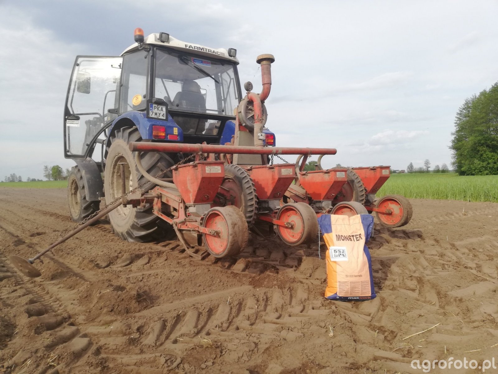

Farmtrac 675DT i Becker
Dzisiaj posiane ostatnie pole, teraz zostało czekać na sianokosy.
Co widzimy na zdjęciu Farmtrac 675DT i Becker?
Ciągnik Farmtrac 675DT przemierza pole, współpracując z siewnikiem Becker, zapewniając precyzyjne rozmieszczenie nasion. Maszyna napędzana silnikiem o mocy około 75 KM, wyposażona w 3-cylindrową jednostkę napędową, efektywnie wykorzystuje swoją moc, co pozwala na sprawne operowanie w różnych warunkach glebowych. Mechaniczna skrzynia biegów 8/2 umożliwia precyzyjne sterowanie prędkością, co jest kluczowe podczas siewu. Dzięki tylniemu TUZ o maksymalnym udźwigu do 2500 kg, Farmtrac z łatwością obsługuje niezbędne narzędzia rolnicze, co czyni go wszechstronnym narzędziem w gospodarstwie. Praca z siewnikiem Becker podkreśla zdolności ciągnika do wykonywania złożonych zadań polowych, takich jak precyzyjny siew, który jest podstawą wysokojakościowych plonów.
9 godzin temu, Esab200 napisał:
Panie jak masz ustawiony ten siewnik że to sieje kuzym ma takiego i za cholere dobrze nie sieje. A i jakie ciśnienie ?
Sieje nim sam dopiero 2 rok bo tak to ojciec siał i tylko łańcuch na zębatce się zmienia żeby wysiew zmienić a tak to od zakupu nic w nim nie zmienialiśmy. Ciśnienia mi dobrze nie pokazuje tylko sobie wskazówka lata. Jak c360 sieje to 1600 obrotów na silniku i trzymać cały czas żeby dmuchawa miała jednakowe obroty. Ja co drugi przejazd wychodzę zakręcić kołem żeby zobaczyć czy wszędzie dobrze leci. I najważniejsze żeby na wyłączonej dmuchawie nie zakręcić kołem bo potem różnie wysiewa. U mnie 2 sekcje sieją mniej a drugie więcej ale to był kiedyś 6 rzędowy to może też wina po tej stronie leży.
