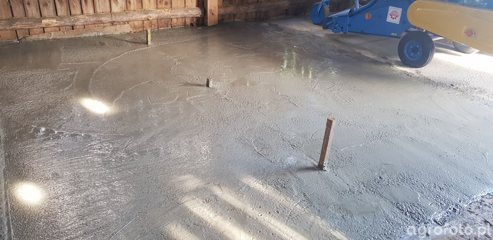

I zalane 1 zapole Teraz lejemy podwórko
pisklaczun 131 Opublikowano 11 Maja 2021 trzeba było wziąć rurę PCV 100 i nią przeciągnąć po posadzce by wyszło lusterko Odnośnik do komentarza https://www.agrofoto.pl/forum/gallery/image/799739-wylewka-betonowa/#findComment-2852973
Piotruniu25 3806 Opublikowano 11 Maja 2021 Wszystkie ziemniaki planujesz kopać kopaczką? Odnośnik do komentarza https://www.agrofoto.pl/forum/gallery/image/799739-wylewka-betonowa/#findComment-2852974
witejus 10573 Opublikowano 11 Maja 2021 łata wibracyjna i wychodzi elegancko Odnośnik do komentarza https://www.agrofoto.pl/forum/gallery/image/799739-wylewka-betonowa/#findComment-2852977
Music 106 Opublikowano 11 Maja 2021 Ładnie odmalowana kopareczka Dawałeś jakaś folię od desek, czy jak to uszczelniłeś? Odnośnik do komentarza https://www.agrofoto.pl/forum/gallery/image/799739-wylewka-betonowa/#findComment-2852995
robi57362 2821 Opublikowano 11 Maja 2021 kto tak to panu spie..olił? Odnośnik do komentarza https://www.agrofoto.pl/forum/gallery/image/799739-wylewka-betonowa/#findComment-2853136
Piotrek1975 1415 Opublikowano 11 Maja 2021 Chłopaki mi nie zależy na tym aby było lustro. Musi być chromowane. tu akurat jest trochę zjebka ale za dużo towaru było ponad ograniczniki. Jest ściągnięte z oka.Piotruniu25 napisał: Wszystkie ziemniaki planujesz kopać kopaczką? Na ten rok takMusic napisał: Ładnie odmalowana kopareczka Dawałeś jakaś folię od desek, czy jak to uszczelniłeś? To nie kopareczka ale dzięki, tydzień z Anię walczyłem. Nie dawałem foli ile wyleciało za deski to wyleciało. 1 Odnośnik do komentarza https://www.agrofoto.pl/forum/gallery/image/799739-wylewka-betonowa/#findComment-2853224
hodowcamlody 53 Opublikowano 13 Maja 2021 pisklaczun napisał:trzeba było wziąć rurę PCV 100 i nią przeciągnąć po posadzce by wyszło lusterkoTaka rura musi być na leżąco i pociągnąć czy jak? Ciekawi mnie ten patent😉 Odnośnik do komentarza https://www.agrofoto.pl/forum/gallery/image/799739-wylewka-betonowa/#findComment-2853654
pisklaczun 131 Opublikowano 13 Maja 2021 robisz jakaś rączkę do tego i na leżąco suwasz Odnośnik do komentarza https://www.agrofoto.pl/forum/gallery/image/799739-wylewka-betonowa/#findComment-2853657
hodowcamlody 53 Opublikowano 13 Maja 2021 Nie narobi od tego fałdek? Odnośnik do komentarza https://www.agrofoto.pl/forum/gallery/image/799739-wylewka-betonowa/#findComment-2853658
