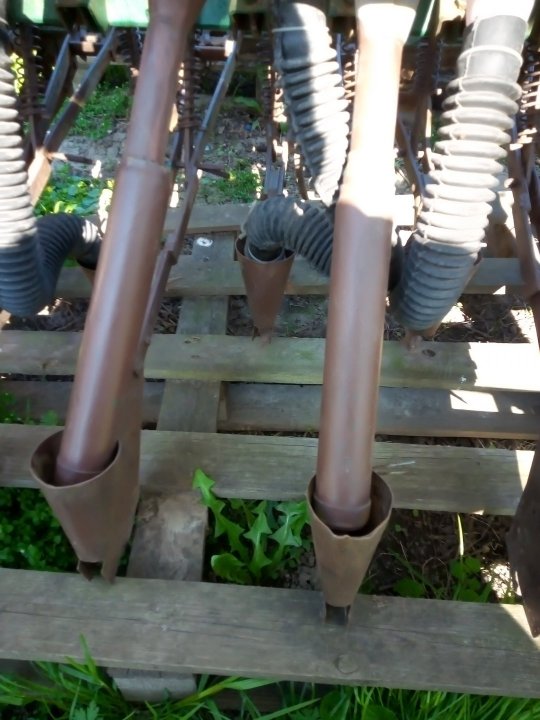

Rozwiązanie problemu zapychania się pomiędzy rzędami redlic :) Odstęp zwiększony o 15 cm
kitowiak 536 Opublikowano 9 Maja 2021 Dobra robota, jeszcze dołożyć "klapki" do redliczek i problem z wysiadaniem zakończony 😉 Odnośnik do komentarza https://www.agrofoto.pl/forum/gallery/image/799623-przedluzenie-redlic-poznaniak-2/#findComment-2852543
Gość Opublikowano 9 Maja 2021 Redlice w ten sposób przedłużone nie będą głębiej siać jak te przednie ? Odnośnik do komentarza https://www.agrofoto.pl/forum/gallery/image/799623-przedluzenie-redlic-poznaniak-2/#findComment-2852551
rex15 286 Opublikowano 9 Maja 2021 w razie co mozna docisk popuscic Odnośnik do komentarza https://www.agrofoto.pl/forum/gallery/image/799623-przedluzenie-redlic-poznaniak-2/#findComment-2852558
blawatek98 403 Opublikowano 9 Maja 2021 Nie powinien siać za głęboko, zawsze jest możliwość ograniczenia opadania redlicy na łańcuszku 🙂 Odnośnik do komentarza https://www.agrofoto.pl/forum/gallery/image/799623-przedluzenie-redlic-poznaniak-2/#findComment-2852562
tytanowyJanusz 4919 Opublikowano 9 Maja 2021 rex15 napisał: w razie co mozna docisk popuscic yyy, tutaj? jaki docisk? 😂 Odnośnik do komentarza https://www.agrofoto.pl/forum/gallery/image/799623-przedluzenie-redlic-poznaniak-2/#findComment-2852575
rex15 286 Opublikowano 9 Maja 2021 no moze tu i nie ma docisku ja mialem nowszego poznaniaka to były te sprezyny przetykane zawleczką Odnośnik do komentarza https://www.agrofoto.pl/forum/gallery/image/799623-przedluzenie-redlic-poznaniak-2/#findComment-2852591
tytanowyJanusz 4919 Opublikowano 9 Maja 2021 tutaj jeszcze powinien być kawałek płaskownika puszczony obok skrzydełka żeby móc na nim powiesić mały obciążnik który działa jako docisk 😎 Odnośnik do komentarza https://www.agrofoto.pl/forum/gallery/image/799623-przedluzenie-redlic-poznaniak-2/#findComment-2852598
jedrus2020 210 Opublikowano 9 Maja 2021 rozstaw jaki masz w poznaniaku? pochwal się jak będzie wyglądał po skończeniu. Zostawisz oryginalna liczbę redlic czy wywalisz ze dwie? Odnośnik do komentarza https://www.agrofoto.pl/forum/gallery/image/799623-przedluzenie-redlic-poznaniak-2/#findComment-2852603
Andpol 1248 Opublikowano 10 Maja 2021 Ja mam tak przedłużone. Odnośnik do komentarza https://www.agrofoto.pl/forum/gallery/image/799623-przedluzenie-redlic-poznaniak-2/#findComment-2852738
tytanowyJanusz 4919 Opublikowano 10 Maja 2021 nie zapycha się na tak pokręconych rurkach? Odnośnik do komentarza https://www.agrofoto.pl/forum/gallery/image/799623-przedluzenie-redlic-poznaniak-2/#findComment-2852748
Andpol 1248 Opublikowano 10 Maja 2021 Potrafi zapchać ale to rzadko muszę je skrócić lub wymienić na metalowe. Odnośnik do komentarza https://www.agrofoto.pl/forum/gallery/image/799623-przedluzenie-redlic-poznaniak-2/#findComment-2852750
