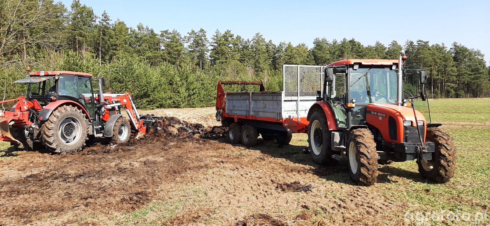

Przez awarie 3 dni walki żeby nawieść 4ha
DzikiSimental25 54 Opublikowano 5 Kwietnia 2021 Jak oceniasz ten rozrzutnik ? Co to za firma ? Odnośnik do komentarza https://www.agrofoto.pl/forum/gallery/image/797303-zetor-proxima-plus-90-7341/#findComment-2839385
Albert98 64 Opublikowano 6 Kwietnia 2021 Zadbane Zetorki.Dużo ha obrabiają ? Odnośnik do komentarza https://www.agrofoto.pl/forum/gallery/image/797303-zetor-proxima-plus-90-7341/#findComment-2839790
Gość Opublikowano 6 Kwietnia 2021 Mi to wygląda na starą warfarme tylko że jest odnowiony, u mnie dobrze chodzi 🙂 co to za awarię miałeś? Odnośnik do komentarza https://www.agrofoto.pl/forum/gallery/image/797303-zetor-proxima-plus-90-7341/#findComment-2839872
AdeXZet 171 Opublikowano 7 Kwietnia 2021 Dnia 5.04.2021 o 14:31, DzikiSimental25 napisał: Jak oceniasz ten rozrzutnik ? Co to za firma ? Firma Roltrans Maków mazowiecki, ogólnie rozrzutnik jest ok, daje się we znaki słaba jakość niektórych materiałów np listwy przenośnika, oprawy łożysk na adapterze. 11 godzin temu, Albert98 napisał: Zadbane Zetorki.Dużo ha obrabiają ? A dziękuje jak na razie 30ha więc można powiedzieć że nie dużo 9 godzin temu, cheecko napisał: Mi to wygląda na starą warfarme tylko że jest odnowiony, u mnie dobrze chodzi 🙂 co to za awarię miałeś? konstrukcja chyba wzorowana chociaż nigdy nie widziałem warfarmy, awaria to tak jak pisałem wyżej kolejny raz łożyska na adapterze (wszystko prze słabe uszczelnienie, bo jest na pierścieniu filcowym, muszę coś pomyśleć o przeróbce w wolnej chwili) i kilka listw się powyginało, do tego stopnia że nie opłacało się już ich prostować Odnośnik do komentarza https://www.agrofoto.pl/forum/gallery/image/797303-zetor-proxima-plus-90-7341/#findComment-2839931
