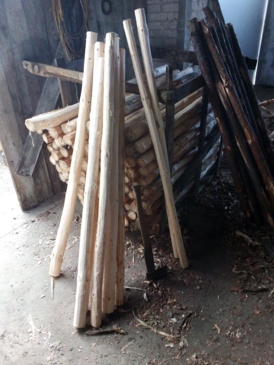

gregor1284 15761 Opublikowano 20 Marca 2021 Masz może jakieś zdjęcia jak to by miało wyglądać? Odnośnik do komentarza https://www.agrofoto.pl/forum/gallery/image/796223-zerdzie-sosnowe-na-budowe-tunelu/#findComment-2832580
Mariusz2903 1408 Opublikowano 20 Marca 2021 1 minutę temu, gregor1284 napisał: Masz może jakieś zdjęcia jak to by miało wyglądać? ja jestem sprzedającym żerdzie Odnośnik do komentarza https://www.agrofoto.pl/forum/gallery/image/796223-zerdzie-sosnowe-na-budowe-tunelu/#findComment-2832581
gregor1284 15761 Opublikowano 20 Marca 2021 Luz. Nie wiesz czy oni słupy też z tego robią? Odnośnik do komentarza https://www.agrofoto.pl/forum/gallery/image/796223-zerdzie-sosnowe-na-budowe-tunelu/#findComment-2832583
Mariusz2903 1408 Opublikowano 20 Marca 2021 4 minuty temu, gregor1284 napisał: Masz może jakieś zdjęcia jak to by miało wyglądać? 2 minuty temu, gregor1284 napisał: Luz. Nie wiesz czy oni słupy też z tego robią? tak można odcinasz gruby koniec żerdzi Odnośnik do komentarza https://www.agrofoto.pl/forum/gallery/image/796223-zerdzie-sosnowe-na-budowe-tunelu/#findComment-2832584

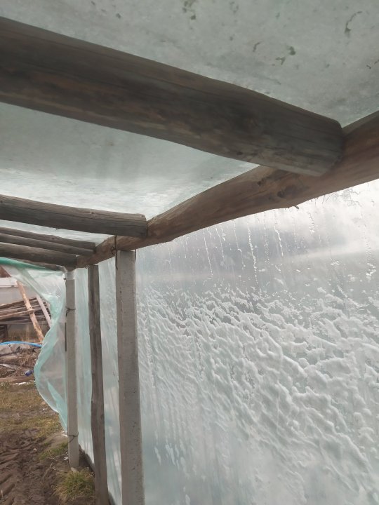

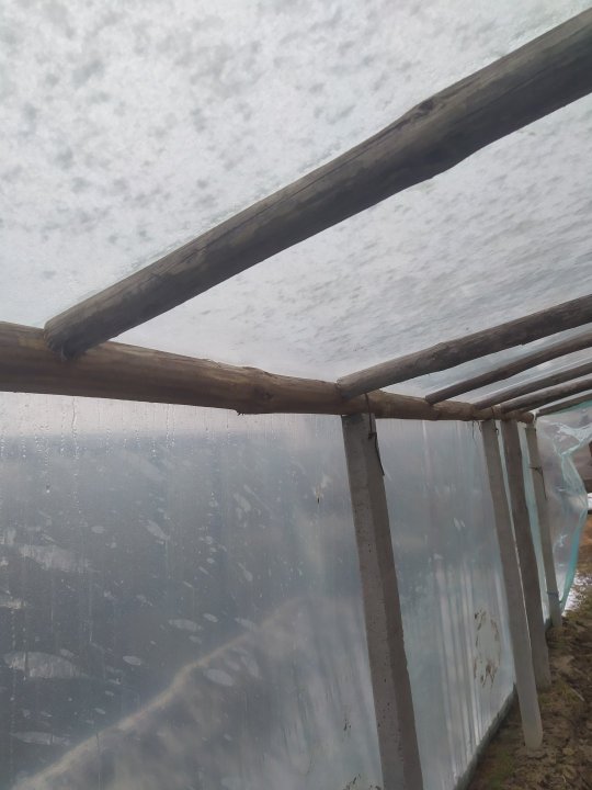

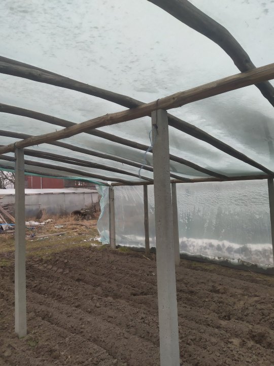

stempos1980 7996 Opublikowano 20 Marca 2021 48 minut temu, Mariusz2903 napisał: tak można odcinasz gruby koniec żerdzi Fotka jakby z mojej okolicy😁 Odnośnik do komentarza https://www.agrofoto.pl/forum/gallery/image/796223-zerdzie-sosnowe-na-budowe-tunelu/#findComment-2832616
gregor1284 15761 Opublikowano 20 Marca 2021 Stempos ile taki tunel postoi? Odnośnik do komentarza https://www.agrofoto.pl/forum/gallery/image/796223-zerdzie-sosnowe-na-budowe-tunelu/#findComment-2832618
stempos1980 7996 Opublikowano 20 Marca 2021 (edytowane) Tyczki na krokowy będą długo.Najszybciej lecą kołki przy ziemi i plotwy bo na nich zatrzymuję się woda i wilgoć jak jest folia naciągnięta. 15 minut temu, gregor1284 napisał: Stempos ile taki tunel postoi? Będziesz stawiał? Najlepsza hybryda to słupki betonowe a góra drewniana to pozbędzie dlugo Edytowane 20 Marca 2021 przez stempos1980 Odnośnik do komentarza https://www.agrofoto.pl/forum/gallery/image/796223-zerdzie-sosnowe-na-budowe-tunelu/#findComment-2832631

stempos1980 7996 Opublikowano 21 Marca 2021 1 godzinę temu, gregor1284 napisał: Ok dzięki, będę coś dumal Tak jest góra zrobiona z żerdzi sosnowych Odnośnik do komentarza https://www.agrofoto.pl/forum/gallery/image/796223-zerdzie-sosnowe-na-budowe-tunelu/#findComment-2833190
Mariusz2903 1408 Opublikowano 21 Marca 2021 1 godzinę temu, stempos1980 napisał: Tak jest góra zrobiona z żerdzi sosnowych ty masz z całych żerdzi większość dach i boki robi z połówek Odnośnik do komentarza https://www.agrofoto.pl/forum/gallery/image/796223-zerdzie-sosnowe-na-budowe-tunelu/#findComment-2833240
