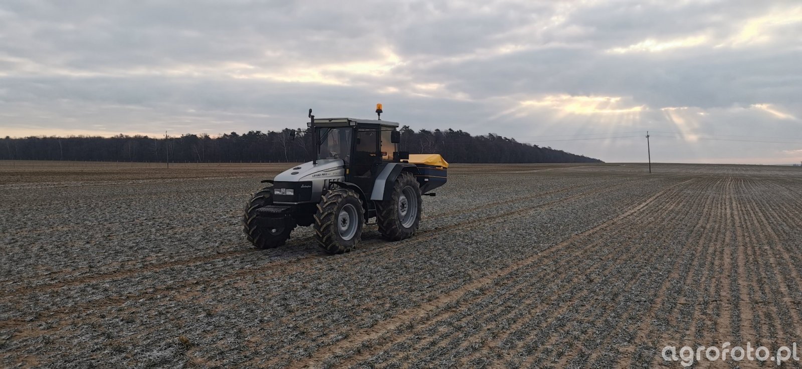

Warunki idealne więc poszła pierwsza dawka azotu.
rex15 286 Opublikowano 11 Marca 2021 rozsiewacz pochylony do tyłu, czy mi sie wydaje? Odnośnik do komentarza https://www.agrofoto.pl/forum/gallery/image/795660-lamborghinibogballe-l1/#findComment-2828398
lols123 166 Opublikowano 11 Marca 2021 27 minut temu, rex15 napisał: rozsiewacz pochylony do tyłu, czy mi sie wydaje? tak pochylony, bo za szeroko rozsiewał pomimo zmniejszenia obrotów na wałku. Odnośnik do komentarza https://www.agrofoto.pl/forum/gallery/image/795660-lamborghinibogballe-l1/#findComment-2828419
rex15 286 Opublikowano 11 Marca 2021 (edytowane) nakład musi być aby bylo rowno posiane powiedzmy sciezki masz na 15m, to rzucac powinno gdzies na 18m Edytowane 11 Marca 2021 przez rex15 Odnośnik do komentarza https://www.agrofoto.pl/forum/gallery/image/795660-lamborghinibogballe-l1/#findComment-2828426
lols123 166 Opublikowano 11 Marca 2021 rex15 napisał: nakład musi być aby bylo rowno posiane powiedzmy sciezki masz na 15m, to rzucac powinno gdzies na 18m Wiem jak ma być ustawiony, sprawdzalem tak pochylony przerzucał za kolejna ścieżkę mam sporo małych kawałków i pomimo siewu granicznego przy wypoziomowanym i ustawieniu 75cm od gruntu tarcz oraz zredukowanych obrotach walko do lekko ponad 400 przezucal sporo za granicę działki dlatego lekko pochylony. Na poprzednim zdjęciu siałem inne nawozy i jest wypoziomowany. 1 Odnośnik do komentarza https://www.agrofoto.pl/forum/gallery/image/795660-lamborghinibogballe-l1/#findComment-2828432
