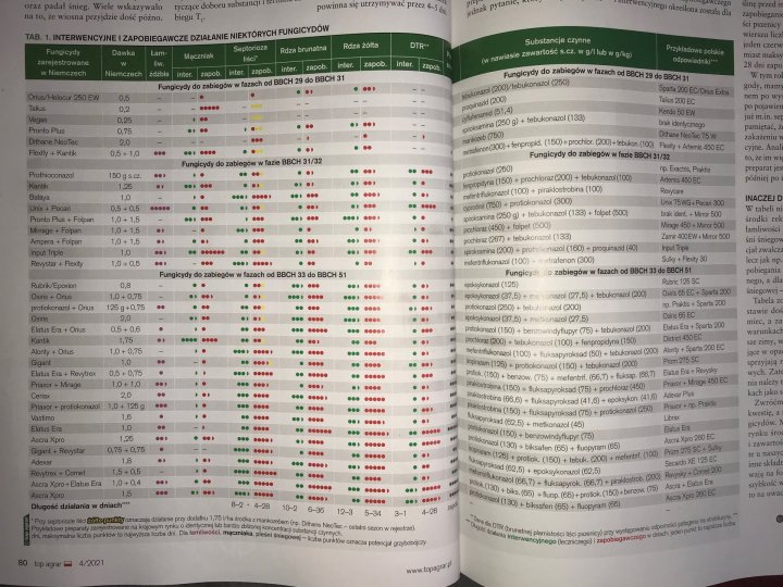

greg91 59 Opublikowano 23 Kwietnia 2021 Co byś polecił na T2 tak z średniej pułki bo nie mam koncepcji zawsze dawałem strobi i epoksy ale epoksy nie dostanę i nie wiem lub gdzie coś o T2 można się więcej dowiedzieć Odnośnik do komentarza https://www.agrofoto.pl/forum/gallery/image/795596-pszenica-siew-rzutowy/#findComment-2846544
Root Admin yacenty 4969 Opublikowano 23 Kwietnia 2021 średnia półka dla ciebie to ile kasy? Odnośnik do komentarza https://www.agrofoto.pl/forum/gallery/image/795596-pszenica-siew-rzutowy/#findComment-2846553
mds212 2161 Opublikowano 23 Kwietnia 2021 Srednia polka na t2 to priaxor Odnośnik do komentarza https://www.agrofoto.pl/forum/gallery/image/795596-pszenica-siew-rzutowy/#findComment-2846556
greg91 59 Opublikowano 23 Kwietnia 2021 Tak może nie kasę chodzi powiedzmy do 200zl Odnośnik do komentarza https://www.agrofoto.pl/forum/gallery/image/795596-pszenica-siew-rzutowy/#findComment-2846558
Root Admin yacenty 4969 Opublikowano 24 Kwietnia 2021 za 200zl to można dużo już wykombinować. ja jadę po połowie areału zbóż: priaxor + tebukonazol i elatus plus i tebukonazol Odnośnik do komentarza https://www.agrofoto.pl/forum/gallery/image/795596-pszenica-siew-rzutowy/#findComment-2846578
greg91 59 Opublikowano 24 Kwietnia 2021 W jakich dawkach jeśli można wiedzieć bo dziś będę w sklepie to popytam co będzie dostępne Odnośnik do komentarza https://www.agrofoto.pl/forum/gallery/image/795596-pszenica-siew-rzutowy/#findComment-2846580
Root Admin yacenty 4969 Opublikowano 24 Kwietnia 2021 priaxor 0.75l, elatus plus 0.65l. w obu przypadkach dodaje 125g tebukonazolu czyli np 0.5 syriusa 250 Odnośnik do komentarza https://www.agrofoto.pl/forum/gallery/image/795596-pszenica-siew-rzutowy/#findComment-2846582
greg91 59 Opublikowano 24 Kwietnia 2021 A co powiesz o Fandango 0,6+tebukanazol 1l takie coś mi zaproponowali. Odnośnik do komentarza https://www.agrofoto.pl/forum/gallery/image/795596-pszenica-siew-rzutowy/#findComment-2846627
Root Admin yacenty 4969 Opublikowano 24 Kwietnia 2021 nigdy nie stosowałem, nie znam tego rozwiązania Odnośnik do komentarza https://www.agrofoto.pl/forum/gallery/image/795596-pszenica-siew-rzutowy/#findComment-2846633

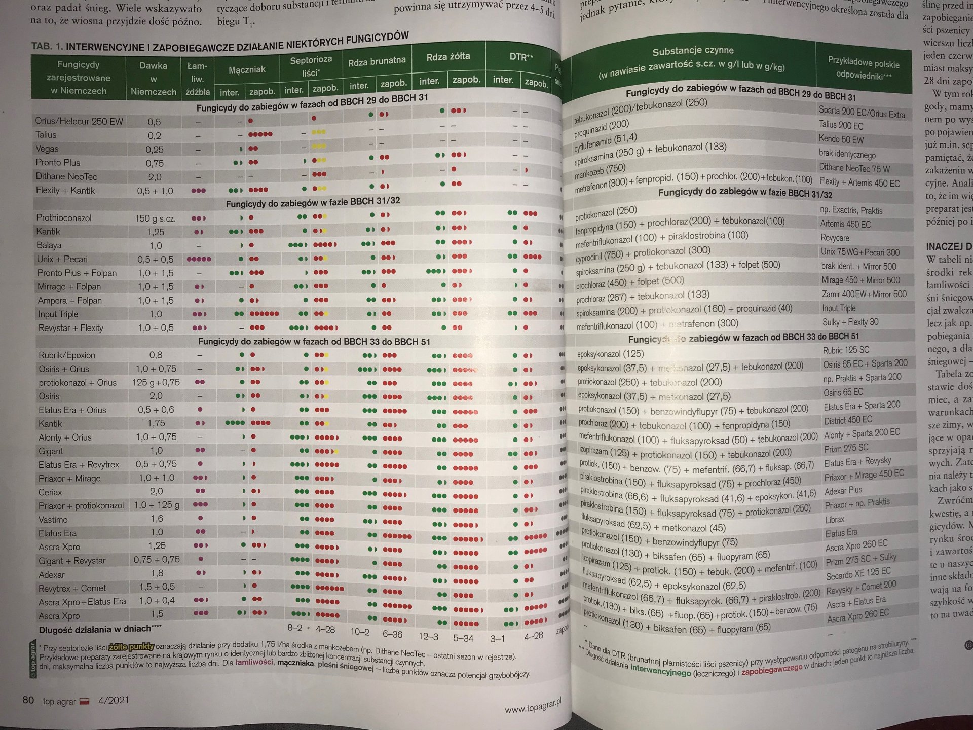

BQK123 62 Opublikowano 26 Kwietnia 2021 Kwietniowe Top Agrar może komuś sie przyda do podjęcia decyzji. Odnośnik do komentarza https://www.agrofoto.pl/forum/gallery/image/795596-pszenica-siew-rzutowy/#findComment-2847491
