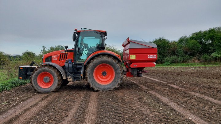

slonju77 117 Opublikowano 1 Marca 2021 Opisz dokładnie w jaki sposób siałeś tę pszenice Odnośnik do komentarza https://www.agrofoto.pl/forum/gallery/image/795003-pszenica-ozima-25022021-siew-rzutowy/#findComment-2824007
Root Admin yacenty 5070 Opublikowano 1 Marca 2021 zobacz kolejne zdjęcie jest kilka zdjęć i film Odnośnik do komentarza https://www.agrofoto.pl/forum/gallery/image/795003-pszenica-ozima-25022021-siew-rzutowy/#findComment-2824014
Root Admin yacenty 5070 Opublikowano 1 Marca 2021 Siewnik do nawozu, a później talerzówka na 3-5cm, w tym roku głebiej bo było mokro i nie umiałem ustawić 20201011_164439.mp4 Odnośnik do komentarza https://www.agrofoto.pl/forum/gallery/image/795003-pszenica-ozima-25022021-siew-rzutowy/#findComment-2824047
slonju77 117 Opublikowano 4 Marca 2021 Ciekawe jaki będzie efekt w żniwa?Raz tak zasiałem rzepak ,wyszło trochę rzadko od granic ale ogólnie nie było tak zle,czyli orki nie robiłeś wogóle? Odnośnik do komentarza https://www.agrofoto.pl/forum/gallery/image/795003-pszenica-ozima-25022021-siew-rzutowy/#findComment-2825147
Root Admin yacenty 5070 Opublikowano 4 Marca 2021 Narożniki pola i od granicy to najsłabszy punkt tej metody. Ta część pola nie była orana, po rzepaku 2x talerzówka (raz płytko, raz na głęboko), później siewnik do nawozu i talerzówka na płytko Odnośnik do komentarza https://www.agrofoto.pl/forum/gallery/image/795003-pszenica-ozima-25022021-siew-rzutowy/#findComment-2825171
slonju77 117 Opublikowano 8 Marca 2021 Ja rzepak mieszałem z mocznikiem bo samego rzepaku niestety nie da się zasiać rozsiewaczem, zbyt mała ilość ,ile kg siałeś pszenicy na 1 ha? Odnośnik do komentarza https://www.agrofoto.pl/forum/gallery/image/795003-pszenica-ozima-25022021-siew-rzutowy/#findComment-2826779
Root Admin yacenty 5070 Opublikowano 8 Marca 2021 z tabelki wychodziło 120kg, więc podbiłem do 160 Odnośnik do komentarza https://www.agrofoto.pl/forum/gallery/image/795003-pszenica-ozima-25022021-siew-rzutowy/#findComment-2826780
slonju77 117 Opublikowano 8 Marca 2021 nie jest za rzadko? Odnośnik do komentarza https://www.agrofoto.pl/forum/gallery/image/795003-pszenica-ozima-25022021-siew-rzutowy/#findComment-2826782
Root Admin yacenty 5070 Opublikowano 8 Marca 2021 no co ty, czemu miałoby być za rzadko? podbiłem norme wysiewu o 33% Odnośnik do komentarza https://www.agrofoto.pl/forum/gallery/image/795003-pszenica-ozima-25022021-siew-rzutowy/#findComment-2826784
slonju77 117 Opublikowano 8 Marca 2021 No wiesz ,nie każde ziarno przykryte ,trochę pewnie też poszło za głęboko Odnośnik do komentarza https://www.agrofoto.pl/forum/gallery/image/795003-pszenica-ozima-25022021-siew-rzutowy/#findComment-2826786
Root Admin yacenty 5070 Opublikowano 8 Marca 2021 a w siewniku do zboża 100% jest idealnie posiane? Odnośnik do komentarza https://www.agrofoto.pl/forum/gallery/image/795003-pszenica-ozima-25022021-siew-rzutowy/#findComment-2826788
slonju77 117 Opublikowano 8 Marca 2021 No nie jest, tylko mam doświadczenie z rzepaku bo siałem około 4 kg na 1 ha i było trochę za rzadko ale pszenica to nie rzepak i może będzie OK Odnośnik do komentarza https://www.agrofoto.pl/forum/gallery/image/795003-pszenica-ozima-25022021-siew-rzutowy/#findComment-2826789
Pisarr4 39 Opublikowano 8 Marca 2021 eee tam. nie jest źle. azot chwyci to zakryje. widywałem gorsze plantacje. Odnośnik do komentarza https://www.agrofoto.pl/forum/gallery/image/795003-pszenica-ozima-25022021-siew-rzutowy/#findComment-2826799
Root Admin yacenty 5070 Opublikowano 8 Marca 2021 przy azocie juz było duzo lepiej Odnośnik do komentarza https://www.agrofoto.pl/forum/gallery/image/795003-pszenica-ozima-25022021-siew-rzutowy/#findComment-2826840
Pisarr4 39 Opublikowano 8 Marca 2021 też właśnie o tym pisałem. jeszcze chwilę i ziemi nie będzie widać. Odnośnik do komentarza https://www.agrofoto.pl/forum/gallery/image/795003-pszenica-ozima-25022021-siew-rzutowy/#findComment-2826861
Root Admin yacenty 5070 Opublikowano 8 Marca 2021 ja sie tego nie boję, tu na kawałku siewu rzutowego podniosłem dawkę saletry, bo mi troszkę zostało, to powinna się turbo dokrzewić Odnośnik do komentarza https://www.agrofoto.pl/forum/gallery/image/795003-pszenica-ozima-25022021-siew-rzutowy/#findComment-2826863
