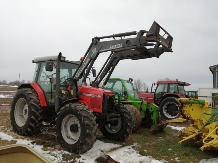

Gość Opublikowano 6 Lutego 2021 Dziwnie bez ladowacza wygląda. Zrobiony? Szmat czasu już masz ten traktor. Odnośnik do komentarza https://www.agrofoto.pl/forum/gallery/image/794222-massey-ferguson-6120/#findComment-2812733
Gość Opublikowano 6 Lutego 2021 Robi się. Ciągnik u Krzyśka most u Roberta a części u Karola. W ostatnim momencie rozebrany. Wałek że to by jeszcze dwa lata pochodził po zmianie tulejki łączącej, tylko zwolnice by szlak trafił. Odnośnik do komentarza https://www.agrofoto.pl/forum/gallery/image/794222-massey-ferguson-6120/#findComment-2812755

Piotruniu25 3832 Opublikowano 6 Lutego 2021 Jaki koszt naprawy przewidujesz? Odnośnik do komentarza https://www.agrofoto.pl/forum/gallery/image/794222-massey-ferguson-6120/#findComment-2812889
Gość Opublikowano 6 Lutego 2021 Same krzyżaki to jakieś 600. Tulejki, uszczelniacze, łożysko podpory wału i jego obudowa, łożysko zwrotnicy, blacha zabezpieczajaca sworznie satelit, trochę będą kosztować. Tokarz też ma trochę do roboty, półosie krótkie pod uszczelniaczami do poprawy, obudowa mostu też trochę, frezy na wałku ataku poprawić. 2 godziny temu, danielursus3p napisał: To zaraz nowy wjedzie pewno 😁 Poszukamy gdzieś to we dwóch kupimy sobie po jednym 6280😁 Dla mnie podoba sie😀 Odnośnik do komentarza https://www.agrofoto.pl/forum/gallery/image/794222-massey-ferguson-6120/#findComment-2812985

ThePerkins 1146 Opublikowano 6 Lutego 2021 obie zwrotnice padły?. u mnie też była regeneacja, potem 2 pękły 🤣🤣 Odnośnik do komentarza https://www.agrofoto.pl/forum/gallery/image/794222-massey-ferguson-6120/#findComment-2813078
Gość Opublikowano 6 Lutego 2021 Żadna nie padła. Łożysko sworznia zwrotnicy jedno do wymiany. W środku blacha pękła, śruby też były zgięte, nic poza tym się nie stało. Odnośnik do komentarza https://www.agrofoto.pl/forum/gallery/image/794222-massey-ferguson-6120/#findComment-2813085

ThePerkins 1146 Opublikowano 7 Lutego 2021 10 godzin temu, karol6130 napisał: Żadna nie padła. Łożysko sworznia zwrotnicy jedno do wymiany. W środku blacha pękła, śruby też były zgięte, nic poza tym się nie stało. To mi też wtedy tak się stało. Jaki masz typ zwrotnicy ?, taki jak w 4514 ? Odnośnik do komentarza https://www.agrofoto.pl/forum/gallery/image/794222-massey-ferguson-6120/#findComment-2813207
Gość Opublikowano 7 Lutego 2021 Wydaje się że to to samo. Odnośnik do komentarza https://www.agrofoto.pl/forum/gallery/image/794222-massey-ferguson-6120/#findComment-2813229
