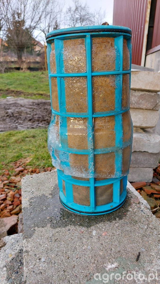

Root Admin yacenty 5177 Opublikowano 21 Stycznia 2021 luki9610 napisał: czemu on zamarzłbo opryskiwacz był zalany płynem od góry a nie od sssawki Odnośnik do komentarza https://www.agrofoto.pl/forum/gallery/image/793406-filtr-ssawny/#findComment-2804824
matek89121 2336 Opublikowano 21 Stycznia 2021 ja zalewam 30 litrów płynu chłodniczego przepuszczam przez wszystkie zawory rozwadniacze i końcówki i spokój Odnośnik do komentarza https://www.agrofoto.pl/forum/gallery/image/793406-filtr-ssawny/#findComment-2804829
Root Admin yacenty 5177 Opublikowano 21 Stycznia 2021 ja zalalem 40l koncentratu i 60l wody. ciecz jest na -25 stopni. poszło przez wszystko na części ciśnieniowej a ten filtr jest na ssaniu. do niego przykręcona jest końcówka camlock i on stanowi filtrację jak ciągniemy z mauzera albo jak ktoś ciągnie ze stawu Odnośnik do komentarza https://www.agrofoto.pl/forum/gallery/image/793406-filtr-ssawny/#findComment-2804831
