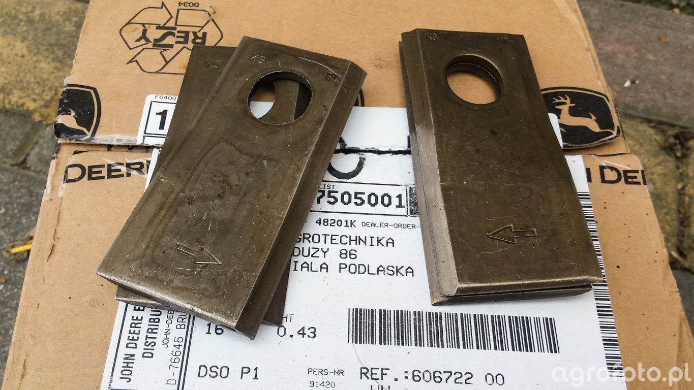

UlizanyZetor7745 1026 Opublikowano 28 Grudnia 2020 Śmiem twierdzić ze identyczne dostałem do swojej kosiarki Odnośnik do komentarza https://www.agrofoto.pl/forum/gallery/image/792294-nozyki-kverneland/#findComment-2793074
damianzetor9540 2786 Opublikowano 28 Grudnia 2020 Ile za sztukę? Ostrzysz je od czasu do czasu? Odnośnik do komentarza https://www.agrofoto.pl/forum/gallery/image/792294-nozyki-kverneland/#findComment-2793104
Piotrek5060YouYube 81 Opublikowano 28 Grudnia 2020 Do mojej 3.20 od Kvernelanda za jeden nożyk 7 zł. Ogólnie jak dla mnie oryginały od Kvernelanda najbardziej wytrzymałe. Ale i tak najdłużej żyją te które są montowane od razu w fabryce, ale ich chyba nie da się dostać normalnie bo ja już na fabrycznych prawie 200 hektarów skosiłem przez 2 lata i raz ostrzyłem jedną stronę, potem odwróciłem noże i druga strona też raz ostrzona a jeszcze dobrze się trzymają. Odnośnik do komentarza https://www.agrofoto.pl/forum/gallery/image/792294-nozyki-kverneland/#findComment-2793118
tay29 184 Opublikowano 28 Grudnia 2020 jak kupujesz to bierz całe oryginalnie zapakowane nożyki. mi w contraktusie jakies zamienniki na jeden sezon wcisneli a płacone jak za org. na oryginalnych ma byc znaczek kvernelanda 1 Odnośnik do komentarza https://www.agrofoto.pl/forum/gallery/image/792294-nozyki-kverneland/#findComment-2793210
Piotrek5060YouYube 81 Opublikowano 28 Grudnia 2020 Wiadomo, że oryginalnie zapakowane. Po prostu wychodzi po 7 zł za sztuke. Odnośnik do komentarza https://www.agrofoto.pl/forum/gallery/image/792294-nozyki-kverneland/#findComment-2793256
danielhaker 8053 Opublikowano 29 Grudnia 2020 Te były jeszcze po 5,50 brutto, teraz ok. 7 Póki obie strony nowe to nie ruszałem nic, a teraz raz na 40ha podostrzę. Trzeba przyznać że jakość noży w zachodnich kosiarkach w porównaniu do tych w rotacyjnych jest nieporównywalna Dnia 28.12.2020 o 07:35, UlizanyZetor7745 napisał: Śmiem twierdzić ze identyczne dostałem do swojej kosiarki Więcej niż pewne Odnośnik do komentarza https://www.agrofoto.pl/forum/gallery/image/792294-nozyki-kverneland/#findComment-2793945
