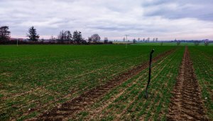

mateusz16466 31 Opublikowano 14 Grudnia 2020 Jakie nawożenie azotowe masz w planach przy takiej pszenicy?? Odnośnik do komentarza https://www.agrofoto.pl/forum/gallery/image/791765-pszenica-12122020/#findComment-2787186
Root Admin yacenty 5110 Opublikowano 14 Grudnia 2020 Klasyka, z 60kg na start - w granuli, później 100-110kg w rsmie. Zobaczymy jak bedzie wyglądać koło 20 lutego i ile wody będzie w marcu / kwietniu Odnośnik do komentarza https://www.agrofoto.pl/forum/gallery/image/791765-pszenica-12122020/#findComment-2787200
mateusz16466 31 Opublikowano 14 Grudnia 2020 No rozumiem a granula w jakiej postaci?? Saletrosan 26? Odnośnik do komentarza https://www.agrofoto.pl/forum/gallery/image/791765-pszenica-12122020/#findComment-2787203
Root Admin yacenty 5110 Opublikowano 14 Grudnia 2020 Wiesz co, na tą chwilę nie wiem, nie mam pod ręką notatek ile którego nawozu mi zostało. Mam trochę saletrosanu i trochę saletry. Saletrosan w pierwszej kolejce pójdzie na rzepak. Jak zostanie to i na pszenice, a jak nie to saletra. Odnośnik do komentarza https://www.agrofoto.pl/forum/gallery/image/791765-pszenica-12122020/#findComment-2787208
mateusz16466 31 Opublikowano 14 Grudnia 2020 No rozumiem, dziękuję za odpowiedź :) Ja się zastanawiam nad saletra i saletrosanem,ale ze względu na siarkę pójdzie raczej saletrosan 30 na zboże a na drugi strzał Rsm32 pozdrawiam Odnośnik do komentarza https://www.agrofoto.pl/forum/gallery/image/791765-pszenica-12122020/#findComment-2787356
Tomaszek8504 52 Opublikowano 17 Grudnia 2020 Można teraz opryskać herbicydem pszenicę, zacząłem w listopadzie i nie dokończyłem. Temperatura na plusie tylko wilgotne wszystko przez cały dzień Odnośnik do komentarza https://www.agrofoto.pl/forum/gallery/image/791765-pszenica-12122020/#findComment-2788348
Root Admin yacenty 5110 Opublikowano 17 Grudnia 2020 moim zdaniem pogoda jest spoko - przymaniej u nas. W dzień 6-7 w nocy 2-3. Byle dwa dni po oprysku nie było przymrozków Odnośnik do komentarza https://www.agrofoto.pl/forum/gallery/image/791765-pszenica-12122020/#findComment-2788349
lonoh 195 Opublikowano 17 Grudnia 2020 2 godziny temu, Tomaszek8504 napisał: Można teraz opryskać herbicydem pszenicę, zacząłem w listopadzie i nie dokończyłem. Temperatura na plusie tylko wilgotne wszystko przez cały dzień ja bede pryskał w poniedziałek , ma temperatura podskoczyć jeszcze do góry Odnośnik do komentarza https://www.agrofoto.pl/forum/gallery/image/791765-pszenica-12122020/#findComment-2788406
