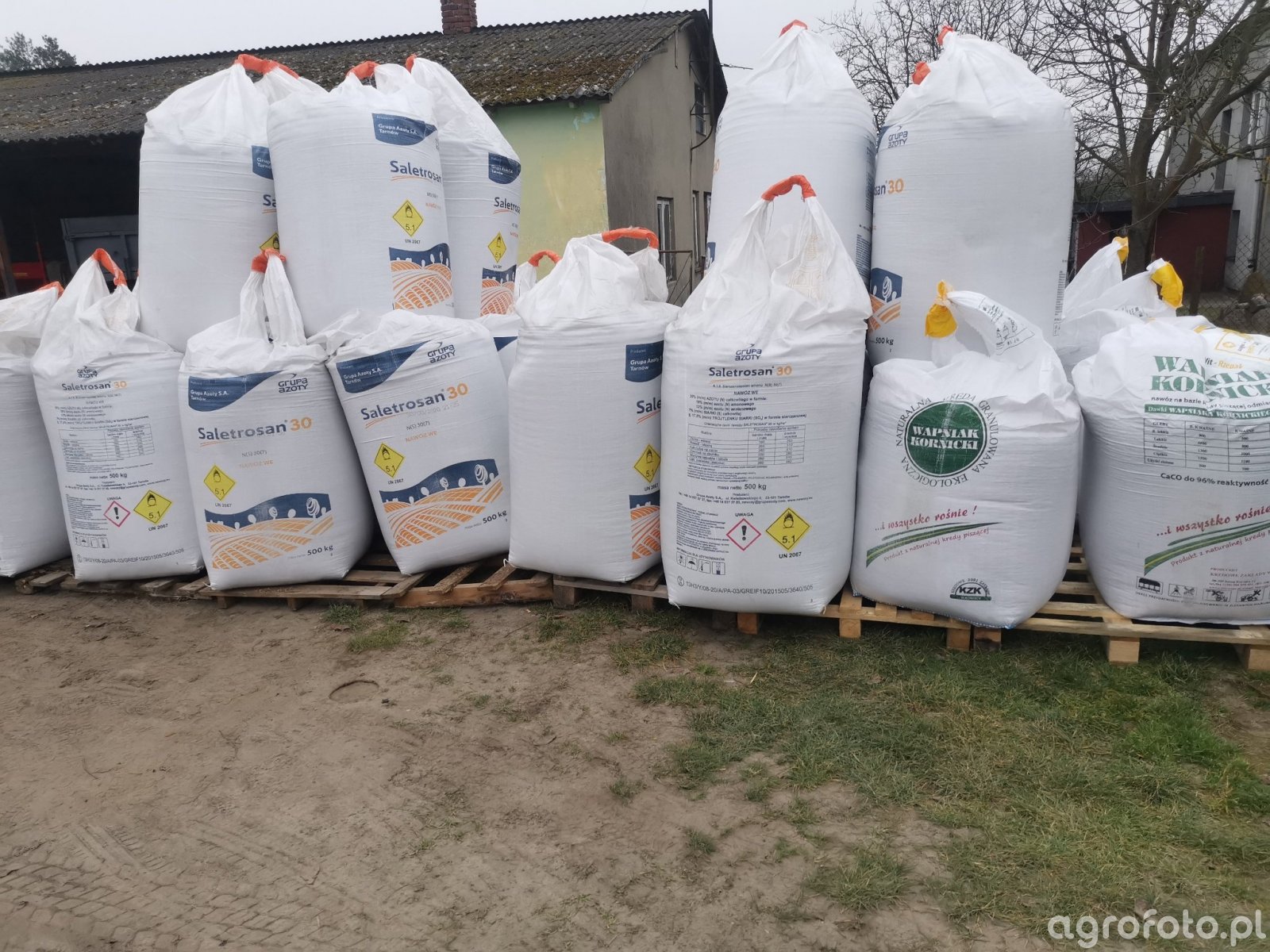

tytanowyJanusz 5446 Opublikowano 10 Grudnia 2020 wapniak kornicki po ile? będziesz go stosował pod jare? Odnośnik do komentarza https://www.agrofoto.pl/forum/gallery/image/791619-nawozy-2021/#findComment-2785618
UrsusC360Gold 29 Opublikowano 10 Grudnia 2020 Stosowałes już wapniak i możesz coś powiedzieć o efektach ? Bo sam chce kupić tylko nie wiem jaki Stosowałes już wapniak i możesz coś powiedzieć o efektach ? Bo sam chce kupić tylko nie wiem jaki Odnośnik do komentarza https://www.agrofoto.pl/forum/gallery/image/791619-nawozy-2021/#findComment-2785624
massey6190bizon 6 Opublikowano 10 Grudnia 2020 Stosowałem efekt rewelacja jak i kornicki i koszelowski to samo będę stosował pod jęczmień jary klasa 3 a i b ph 5.8 tonę na hektar a kupowałem po 390 zł za tonę? Odnośnik do komentarza https://www.agrofoto.pl/forum/gallery/image/791619-nawozy-2021/#findComment-2785672
Gość Opublikowano 10 Grudnia 2020 Jakim rozsiewaczem będziesz rozsiewał ten Kornicki? Odnośnik do komentarza https://www.agrofoto.pl/forum/gallery/image/791619-nawozy-2021/#findComment-2785675
massey6190bizon 6 Opublikowano 10 Grudnia 2020 Zawieszanym altro 1200 kg Odnośnik do komentarza https://www.agrofoto.pl/forum/gallery/image/791619-nawozy-2021/#findComment-2785679
Gość Opublikowano 10 Grudnia 2020 To możesz mieć małe problemy z rozsiewem Kornickiego bo jest dosyć miękki i po zamknięciu zsypów przy włączonym mieszadle potrafi zakleić się otwór . Odnośnik do komentarza https://www.agrofoto.pl/forum/gallery/image/791619-nawozy-2021/#findComment-2785683
massey6190bizon 6 Opublikowano 10 Grudnia 2020 To będę musiał wyłączać wałek Odnośnik do komentarza https://www.agrofoto.pl/forum/gallery/image/791619-nawozy-2021/#findComment-2785689
szymon09875 14942 Opublikowano 10 Grudnia 2020 Tyle kasy za wapno... Odnośnik do komentarza https://www.agrofoto.pl/forum/gallery/image/791619-nawozy-2021/#findComment-2785770
tolko 23 Opublikowano 10 Grudnia 2020 dlaczego saletrosan a nie siarczan amonu Odnośnik do komentarza https://www.agrofoto.pl/forum/gallery/image/791619-nawozy-2021/#findComment-2785807
massey6190bizon 6 Opublikowano 11 Grudnia 2020 Ponieważ w saletrosanie jest więcej azotu a nie sieje rzepaku to siarki też mi tyle nie jest potrzebne i saletrosan 30 stosowałem w tamtym roku i efekt bardzo dobry Odnośnik do komentarza https://www.agrofoto.pl/forum/gallery/image/791619-nawozy-2021/#findComment-2785817
