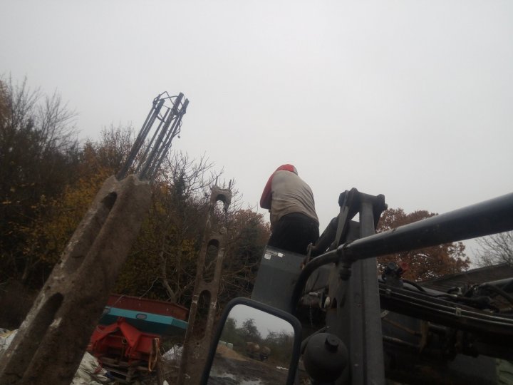

RafaKdziela 443 Opublikowano 5 Grudnia 2020 (edytowane) 10 godzin temu, danielhaker napisał: Nie wiem czy te słupy to taka mocna konstrukcja. Na własne oczy widziałem, jak podczas wichury łamały się jak zapałki Nie ma szans na złamanie słupa od wysokiego napięcia .One są bardzo mocno zbrojone .W obecnych słupach co mi nawozili za flaszkę ok 30 sztuk są pręty Q20.Najsłabsza część to górna część ze słupa zwykłej linii która najczęściej doprowadza prąd do domu. Edytowane 5 Grudnia 2020 przez RafaKdziela Odnośnik do komentarza https://www.agrofoto.pl/forum/gallery/image/791400-wiata-2x-50m2/page/2/#findComment-2783533
soltys48 21717 Opublikowano 5 Grudnia 2020 12 godzin temu, pafnucy napisał: gdzie takie słupy kupujecie? z enei kupowałem bodajże po 8.-/szt Odnośnik do komentarza https://www.agrofoto.pl/forum/gallery/image/791400-wiata-2x-50m2/page/2/#findComment-2783534

marulekk 9192 Opublikowano 5 Grudnia 2020 (edytowane) 9 minut temu, soltys48 napisał: z enei kupowałem bodajże po 8.-/szt qrła tanio, ja po 25 płaciłem jakbym miałbym możliwość gdzieś w okolicy to przygarnął ile wlezie Edytowane 5 Grudnia 2020 przez marulekk Odnośnik do komentarza https://www.agrofoto.pl/forum/gallery/image/791400-wiata-2x-50m2/page/2/#findComment-2783543

soltys48 21717 Opublikowano 5 Grudnia 2020 @pafnucy kuzyn dźwigami robi dla nich usługi wyrywania i wkładania słupów @sumek666 ostatnio z Krajenki, ogólnie to zawsze patrzę żeby było blisko Odnośnik do komentarza https://www.agrofoto.pl/forum/gallery/image/791400-wiata-2x-50m2/page/2/#findComment-2783549
marulekk 9192 Opublikowano 5 Grudnia 2020 super sprawa z tymi słupami, ja też zalewałem dół betonem, wiata do szczyta obory super wyszła, teraz do ściany stodoły zrobiłem drugą jakbym miał wiecej takich słupów to po długości obory bym wyieg dla bydlaków ogrodził i zadaszył Odnośnik do komentarza https://www.agrofoto.pl/forum/gallery/image/791400-wiata-2x-50m2/page/2/#findComment-2783550

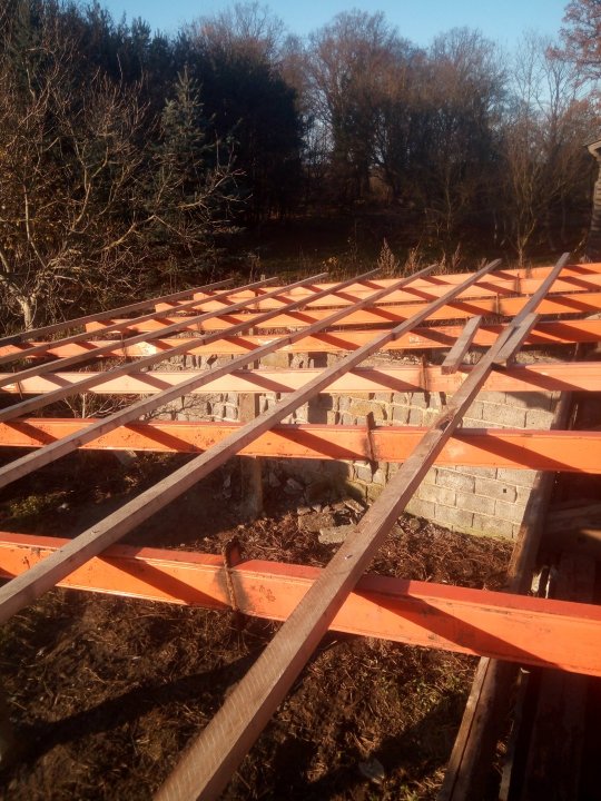

soltys48 21717 Opublikowano 5 Grudnia 2020 (edytowane) łacznie mam ok 400m dachu na tych słupach na teraz jeszcze ponad 60szt leży i czeka na swoją kolej 1 minutę temu, pafnucy napisał: jak łączycie z dachem? obijam beton, w środek idzie dwuteownik i tam spawany, potem do dwuteownika przyspawuje krokwie metalowe, do krokwi przykręcam łaty Edytowane 5 Grudnia 2020 przez soltys48 1 Odnośnik do komentarza https://www.agrofoto.pl/forum/gallery/image/791400-wiata-2x-50m2/page/2/#findComment-2783552

soltys48 21717 Opublikowano 5 Grudnia 2020 (edytowane) mam tanio regały magazynowe, krokwia 5,4m wychodzi ok 40,- 4 minuty temu, marulekk napisał: ja na drewnie robie @pafnucy, drewno też w dziury i skęcać gwintami, jedną mam tak robioną Edytowane 5 Grudnia 2020 przez soltys48 Odnośnik do komentarza https://www.agrofoto.pl/forum/gallery/image/791400-wiata-2x-50m2/page/2/#findComment-2783558
marulekk 9192 Opublikowano 5 Grudnia 2020 (edytowane) tak jak sołtys pisał, miedzy te druty idzie murłata , druty zaginam wokół murłaty spawem łącze i gotowe, dalej krowkie łaty itd... ale mówie ja robiłem wiaty ze scianą murowaną budynku, jednospad jutro @pafnucy moce pstryknąć fotke for you Edytowane 5 Grudnia 2020 przez marulekk Odnośnik do komentarza https://www.agrofoto.pl/forum/gallery/image/791400-wiata-2x-50m2/page/2/#findComment-2783560

TheraRolnik 4177 Opublikowano 5 Grudnia 2020 8 minut temu, marulekk napisał: tak jak sołtys pisał, miedzy te druty idzie murłata , druty zaginam wokół murłaty spawem łącze i gotowe, dalej krowkie łaty itd... ale mówie ja robiłem wiaty ze scianą murowaną budynku, jednospad jutro @pafnucy moce pstryknąć fotke for you Można też do drutów przyspawać kątownik i do niego belkę przykręcić Odnośnik do komentarza https://www.agrofoto.pl/forum/gallery/image/791400-wiata-2x-50m2/page/2/#findComment-2783567

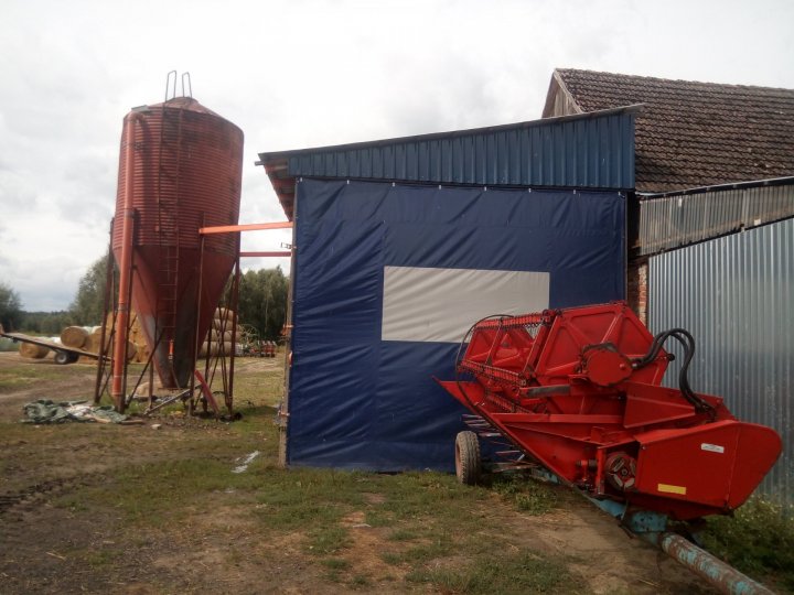

soltys48 21717 Opublikowano 5 Grudnia 2020 Koszt wiaty 50m² w moim przypadku z bramami przesuwnymi to ok 3tys na gotowo Odnośnik do komentarza https://www.agrofoto.pl/forum/gallery/image/791400-wiata-2x-50m2/page/2/#findComment-2783568

soltys48 21717 Opublikowano 5 Grudnia 2020 2 minuty temu, TheraRolnik napisał: Można też do drutów przyspawać kątownik i do niego belkę przykręcić Za dużo roboty Odnośnik do komentarza https://www.agrofoto.pl/forum/gallery/image/791400-wiata-2x-50m2/page/2/#findComment-2783570
Gość Opublikowano 5 Grudnia 2020 (edytowane) 6 minut temu, soltys48 napisał: Koszt wiaty 50m² w moim przypadku z bramami przesuwnymi to ok 3tys na gotowo czym kryłeś. kurna co ro za bramy? za same by trzeba więcej dać, nawet samemu robiąc. no chyba że plandeka. Edytowane 5 Grudnia 2020 przez pafnucy Odnośnik do komentarza https://www.agrofoto.pl/forum/gallery/image/791400-wiata-2x-50m2/page/2/#findComment-2783572
soltys48 21717 Opublikowano 5 Grudnia 2020 Blacha biała trapezowa II gatunek biorę ja po 13,-/m² Dwuteownik 20,-/metr bieżący (z odzysku) Krokwie z regałów magazynowych 2,7m ok 20,- Łaty 1,5,-/metr bieżący Farmery paczka ok 30,- Wkręty długie 0.4-0.6/szt Bramy takie robi firma Odnośnik do komentarza https://www.agrofoto.pl/forum/gallery/image/791400-wiata-2x-50m2/page/2/#findComment-2783573
