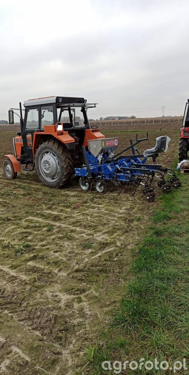

oFsik 141 Opublikowano 1 Grudnia 2020 masz do niego gwiazdy pielace ? zadowolony ? właśnie się za czymś takim rozglądam Odnośnik do komentarza https://www.agrofoto.pl/forum/gallery/image/791266-mf-255-ad-rol-apse/#findComment-2781819
Tomasz0611 14090 Opublikowano 1 Grudnia 2020 (edytowane) Mam dodatkowo 3 gęsiostopy, 4 gwiazdy pielące i 4 ekrany boczne oprócz tego co widać na foto. Robi pięknie, nawet bez gwiazd zostaje pasek szerokości 10cm do ewentualnego obdziabania, tu akurat bez gwiazd bo nie chciałem ruszać bardzo systemu korzeniowego, a presji chwastów praktycznie było brak. Dozowniki nawozu od gaspardo, tu akurat dwa ale dorobiłem sobie takie lejki żeby rozsypywało trochę. 300kg/ha w rozstawie 100-65-100 spokojnie da się ustawić. To jest lżejsza wersja pielnika tej firmy, do mniejszych ciągników, ale do c-330 widocznego na foto trochę za duży może być, może bez kierownicy było by ok, wtedy o ile mnie pamięć nie myli jest rama pojedyńcza a nie podwójna. To co widać na foto + to co wymieniłem 15k brutto. Edytowane 1 Grudnia 2020 przez Tomasz0611 Odnośnik do komentarza https://www.agrofoto.pl/forum/gallery/image/791266-mf-255-ad-rol-apse/#findComment-2781855
oFsik 141 Opublikowano 1 Grudnia 2020 Na tapecie mam 3 producentów i wszystkie w takiej konfiguracji jak u Ciebie 15tys. Ja będę brał bez podsiewacza bo uważam że nie warty jest tych 5tys. Powiedz jeszcze czy rzeczywiście jeśli będę robił z gwiazdami to ręcznie praktycznie nic nie trzeba robić, w czym Ty używasz ? Odnośnik do komentarza https://www.agrofoto.pl/forum/gallery/image/791266-mf-255-ad-rol-apse/#findComment-2781882
Tomasz0611 14090 Opublikowano 1 Grudnia 2020 (edytowane) W truskawce i w bobie, zależy czy dopuszczasz jakieś minimalne zachwaszczenie czy chcesz mieć idealnie czysto, bo jak idealnie czysto to same gwiazdy nie dadzą rady, w truskawce i bobie jak chwast rośnie przy samej roślince to niestety on zostaje i rośnie dalej, ale nawet jeżeli trzeba poprawiac motyką to idzie to o wiele szybciej niż bez gwiazd. Dla przykładu 4 osoby, 1 ha truskawek po pielniku poprawialiśmy przez 5h, taki raczej spacer i przyglądanie się roślinkom czy coś nie zostało i wtedy ewentualne ręczne wyrwanie chwastu. A i trzeba w miarę często robić, bo jak chwasty urosną za duże to już nie da rady, ale lepiej jeździć ciągnikiem niż machać motyką Dla przykładu tym zestawem w 12h obrabiam 3 ha truskawek z przerwami na obiad i dosypywanie nawozu do aplikatora. Prędkość robocza około 4km/h, wolę wolniej jeździć a ustawić sobie żeby zęby szły bliżej, jak za szybko się jedzie to nieraz jak szarpnie mocniej o jakiś kamień albo coś innego to potrafi zepchnąć na krzaki a wtedy się wyrywa uprawiane roślinki Kierownica chodzi leciutko, tak jak tutaj było trochę chłodno to jedna ręka w kieszeni a druga na kierownicy i spokojnie da się ukierować. Edytowane 1 Grudnia 2020 przez Tomasz0611 Odnośnik do komentarza https://www.agrofoto.pl/forum/gallery/image/791266-mf-255-ad-rol-apse/#findComment-2781887
kacperc380 1 Opublikowano 19 Lipca 2021 W bobie do jakiej około wysokości roślin tym robisz ? Bo jak się bób rozrośnie i jest wysoki to chyba nie da się już wjechać ? Odnośnik do komentarza https://www.agrofoto.pl/forum/gallery/image/791266-mf-255-ad-rol-apse/#findComment-2874280
Tomasz0611 14090 Opublikowano 20 Lipca 2021 Taki do wysokości kolana to max, wyższego nie robię. Odnośnik do komentarza https://www.agrofoto.pl/forum/gallery/image/791266-mf-255-ad-rol-apse/#findComment-2874320
kacperc380 1 Opublikowano 20 Lipca 2021 A potem jest czysty bez chwastu czy jednak pryskasz na chwast ? Odnośnik do komentarza https://www.agrofoto.pl/forum/gallery/image/791266-mf-255-ad-rol-apse/#findComment-2874362
Tomasz0611 14090 Opublikowano 20 Lipca 2021 Po siewie Stomp, potem ewentualnie agil jak wyjdą jakieś jednoliścienne. Odnośnik do komentarza https://www.agrofoto.pl/forum/gallery/image/791266-mf-255-ad-rol-apse/#findComment-2874394
