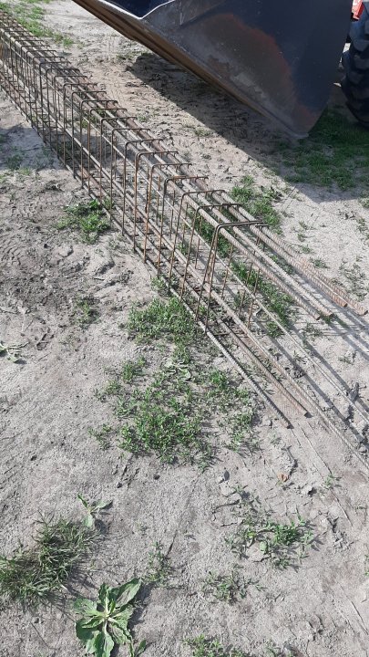

mate12345 88 Opublikowano 10 Listopada 2020 pamiętasz może jakie dawali zbrojenie na wieniec nad drzwiami, i jakiej szerokości są drzwi? Odnośnik do komentarza https://www.agrofoto.pl/forum/gallery/image/790129-budowa-hali-garazu/page/2/#findComment-2773139
mati2810 31 Opublikowano 10 Listopada 2020 (edytowane) Lewe drzwi 5 m szerokości, a prawe 6m Zbrojenie było 7xfi16 i 2xfi12 4 druty na dole i 3 u góry, na zdjęciu akurat leży odwrotnie Edytowane 10 Listopada 2020 przez mati2810 Odnośnik do komentarza https://www.agrofoto.pl/forum/gallery/image/790129-budowa-hali-garazu/page/2/#findComment-2773173
