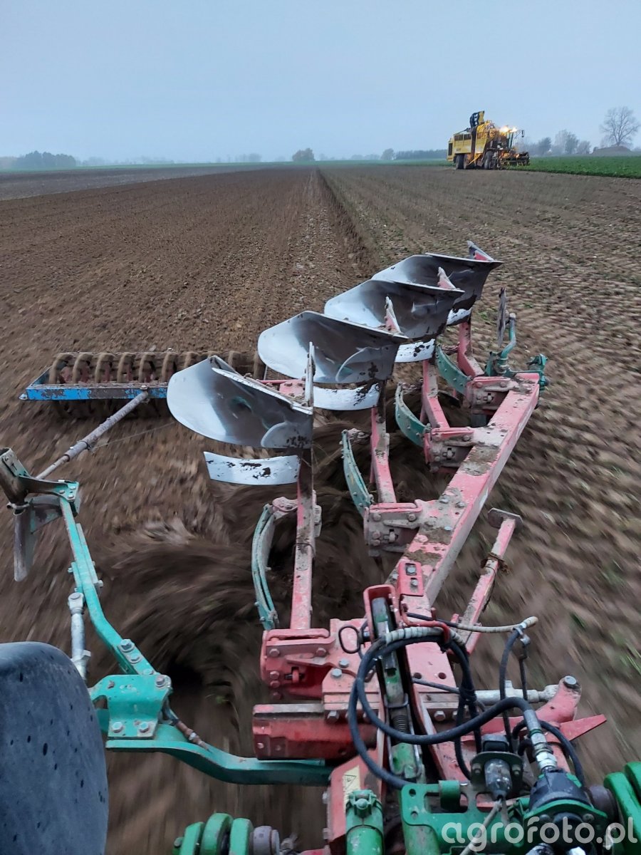

Buraki wykopane dzisiaj a jutro siew pszenicy. Zobaczymy co z tego wyjdzie bo jeszcze tak późno nie siałem. Ktoś ma doświadczenia z takim terminem siewu jaką obsadę przyjąć?
robi57362 napisał:
optymalna plus 40% i tak wiosna sie bedzie krzewic
lols123 napisał:
u siebie już kilka razy tak późno siałem nawet po 20listpada w tym roku również mam już zaorane i jutro będę siać jak będzie się dało bo  mokro zwiększona obsada u mnie będzie jakoś 500szt/m2 wcześnie wiosną daję azot saletrę około 70N/ha i ładnie startuje oraz się krzewi
będę siał Metronoma i Rebell ok 375szt/m² stanowisko jest w miarę dobre tylko aby przezimowała to już wiosną się ją dopieści
iron napisał:
widzę że masz krój przy pługu .jak on się spisuje?
krój jest w miarę spoko w poplonach czy na ciężkiej ziemi robi dobrą robotę ale tak jak tu po burakach gdzie była świeżo ruszona ziemia różnicy nie robi i tak się obsypuje do bruzdy
