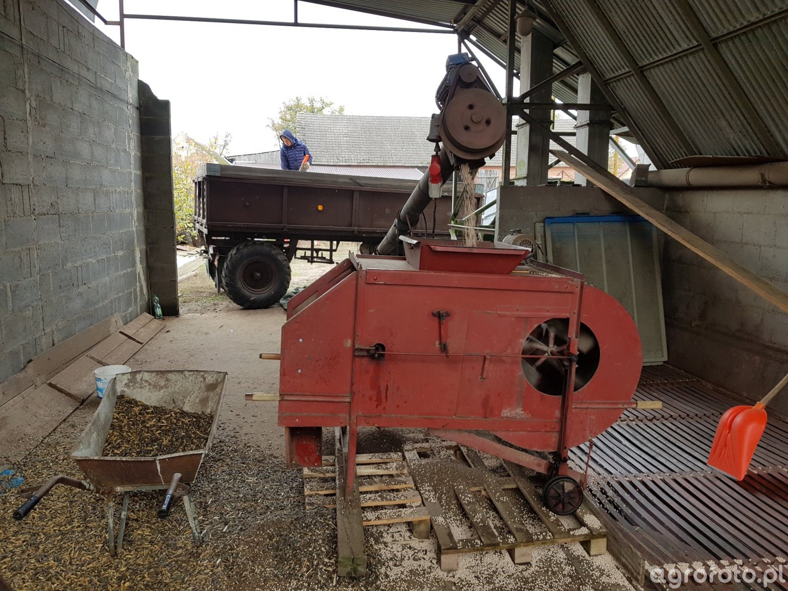

Wolna chwila przed korzeniem qq wykorzystana na czyszczenie łubinu
slawek99 16 Opublikowano 6 Listopada 2020 Jak radzisz sobie z oczyszczeniem łubinu np. z wyki. Mam około 2 ton łubinu, po wymłóceniu kombajnem oczyszczony został z chwastów za pomocą młynka do zboża jednak została w nim spora ilość wyki. Mam teraz problem z oczyszczeniem, czy za pomocą wiejni da radę to zrobić ? Odnośnik do komentarza https://www.agrofoto.pl/forum/gallery/image/789963-czyszczenie-lubinu/#findComment-2771245
damiano009 9 Opublikowano 6 Listopada 2020 wykę trzeba wyrwać na polu Odnośnik do komentarza https://www.agrofoto.pl/forum/gallery/image/789963-czyszczenie-lubinu/#findComment-2771251
Uszek1988 129 Opublikowano 6 Listopada 2020 Też miałem wyke i po 2 krotnym oczyszczeniu mimo wszystko jakieś ziarno się znajdzie,żeby było czyste w 100% to tylko petkus Odnośnik do komentarza https://www.agrofoto.pl/forum/gallery/image/789963-czyszczenie-lubinu/#findComment-2771260
robi57362 2783 Opublikowano 6 Listopada 2020 jak nie za duże ilość to dobrać odpowiednie sito i siać Odnośnik do komentarza https://www.agrofoto.pl/forum/gallery/image/789963-czyszczenie-lubinu/#findComment-2771337
Uszek1988 129 Opublikowano 6 Listopada 2020 U mnie ok 30 ton... Odnośnik do komentarza https://www.agrofoto.pl/forum/gallery/image/789963-czyszczenie-lubinu/#findComment-2771345
robi57362 2783 Opublikowano 6 Listopada 2020 u to ze 2 tyg zejdzie jednej osobie jaka wydajność w tym roku? Odnośnik do komentarza https://www.agrofoto.pl/forum/gallery/image/789963-czyszczenie-lubinu/#findComment-2771445
Uszek1988 129 Opublikowano 6 Listopada 2020 3 całe dni i wyczyszczene w dwie osoby. wydajność ok tony ale dokładnie będę wiedzieć po sprzedaży Odnośnik do komentarza https://www.agrofoto.pl/forum/gallery/image/789963-czyszczenie-lubinu/#findComment-2771514
