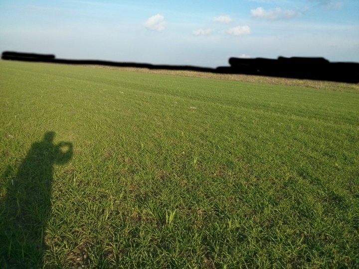

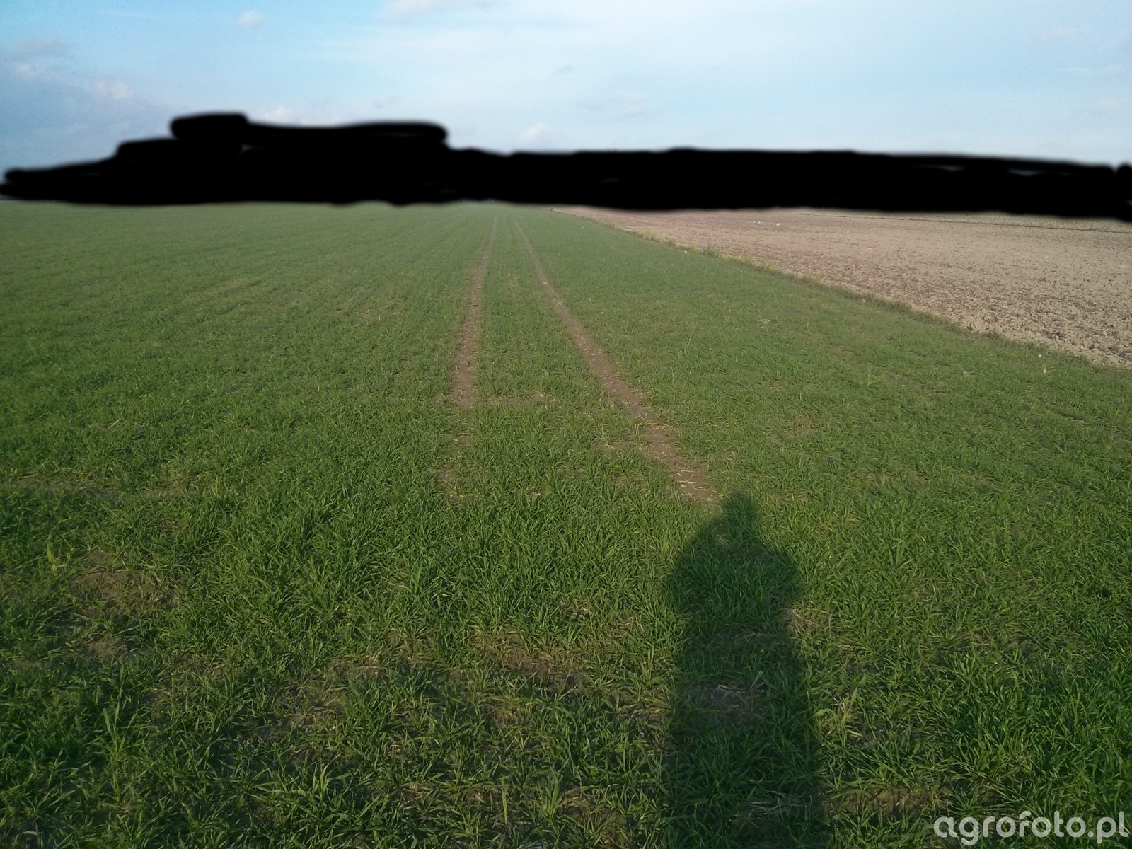

Siane 16.09.2020. Około 300 szt/m2, 95 kg/ha. Pod korzeń 200 kg polifoski 6.

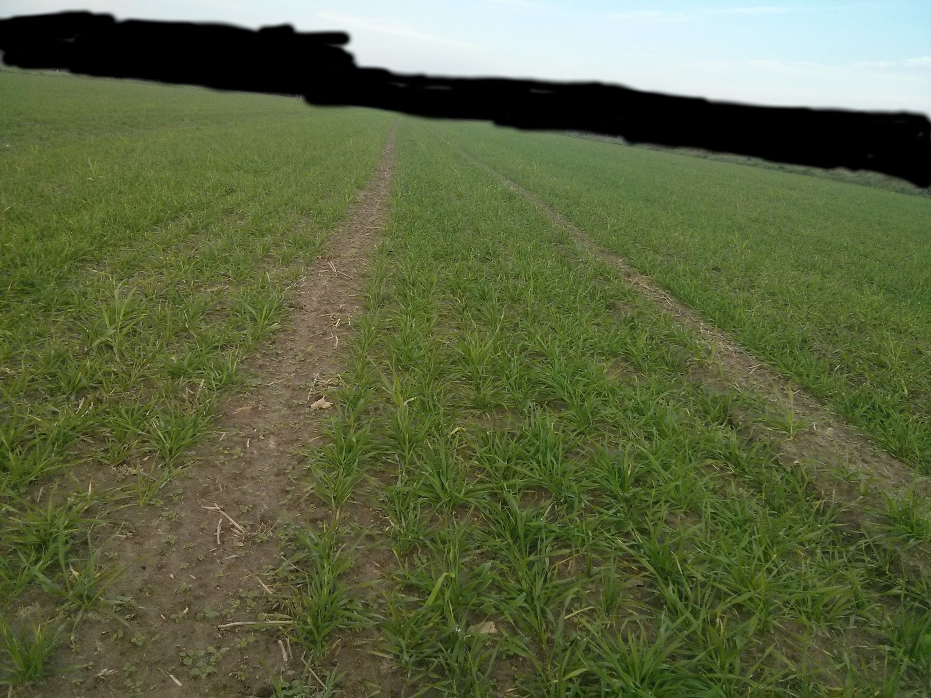

pop129 114 Opublikowano 1 Listopada 2020 Tutaj C2 siane 15.09.2020 około 330 sztuk/m2, 124 kg/ha A tutaj też C2, siane 300 sztuk/m2 około 115 kg/ha. Odnośnik do komentarza https://www.agrofoto.pl/forum/gallery/image/789782-pszenzyto-probus-c1/#findComment-2769453
Gość Opublikowano 1 Listopada 2020 Te kawałki ładne. Herbicyd odpuściłeś? Odnośnik do komentarza https://www.agrofoto.pl/forum/gallery/image/789782-pszenzyto-probus-c1/#findComment-2769467
pop129 114 Opublikowano 1 Listopada 2020 (edytowane) Tak, tutaj też widać żerowanie, ale na pojedynczych roślinach, nie przekracza progu szkodliwości, na wypadek całe pola obszedłem, żeby sprawdzić, czy jest wszystko ok i na reszcie jest dobrze. Zachwaszczenie duże, ale po izolacji jak wyszedłem już się krzewiło, poza tym jeszcze nie miałem głowy do tego... Pojadę prawdopodobnie Huzarem z początkiem wegetacji o ile pogoda pozwoli. W tym roku jeszcze tylko zostało mi kamienie pozbierać, szczególnie na jednym polu, przejadę też po ścieżkach, żeby je trochę ubić, żeby z wiosny było lepiej wjechać. Edytowane 1 Listopada 2020 przez pop129 Odnośnik do komentarza https://www.agrofoto.pl/forum/gallery/image/789782-pszenzyto-probus-c1/#findComment-2769476

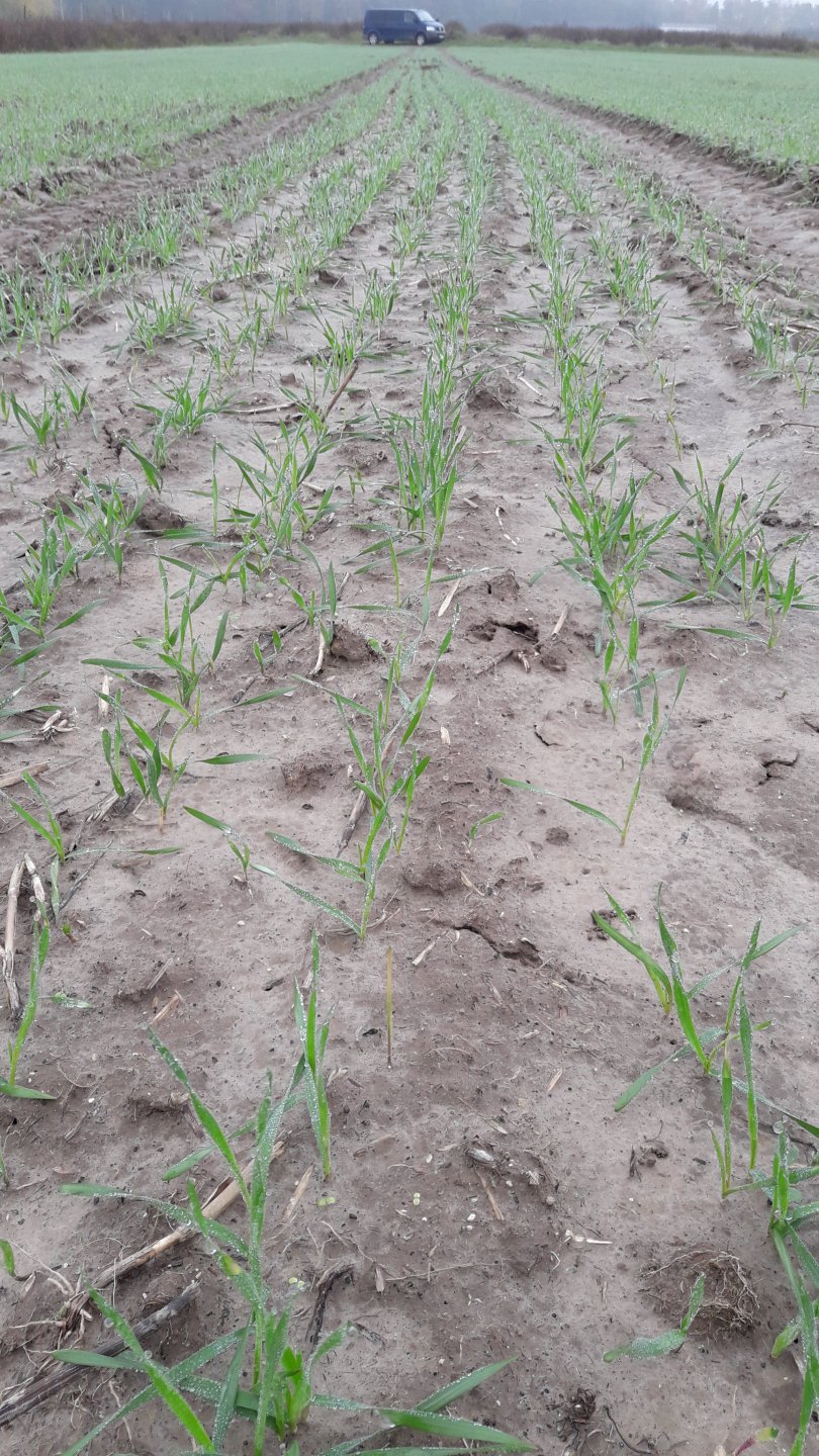

Gość Opublikowano 1 Listopada 2020 Podaj jeszcze substancja jakie zakupiłeś, sprawdzę terminy w starym kalendarzu, bo może możesz ich użyć. Dziś zrobiłem fotkę - mój Probus siany 5 października około 350szt. Dużo zgniło, robaki też są, ale powinno dać radę. Odnośnik do komentarza https://www.agrofoto.pl/forum/gallery/image/789782-pszenzyto-probus-c1/#findComment-2769488
pop129 114 Opublikowano 1 Listopada 2020 Nie wiem, czy się w ogóle jeszcze wjedzie, widziałem, ktoś próbował u nas wjechać, to tylko kawałek wjechał i zawrócił Trinity 590 SC- chlorotoluron - (związek z grupy pochodnych mocznika) - 250 g/l diflufenikan - (związek z grupy fenoksynikotynoanilidów) - 40 g/l pendimetalina - (związek z grup y dinitroanilin) - 300 g/l Ooo u Ciebie ładnie wygląda, oby plon dopisał Odnośnik do komentarza https://www.agrofoto.pl/forum/gallery/image/789782-pszenzyto-probus-c1/#findComment-2769507
Gość Opublikowano 1 Listopada 2020 Kurczę pierwsze dwie substancje to i wiosną możesz stosować. Trzecia to typowa doglebówka na czystą wilgotną glebę. Może być za rzadkie Odnośnik do komentarza https://www.agrofoto.pl/forum/gallery/image/789782-pszenzyto-probus-c1/#findComment-2769512
theta 156 Opublikowano 1 Listopada 2020 czemu za rzadki siałeś wysoko zalecane do 360 szt/ m2 dla opóźnionego siewu ile chcecie kłosów na m2 1500 daje radę 1 Odnośnik do komentarza https://www.agrofoto.pl/forum/gallery/image/789782-pszenzyto-probus-c1/#findComment-2769526
Gość Opublikowano 1 Listopada 2020 Optycznie tak mi się wydaje. Tu akurat to gęściejsze, ale po siewie poszła ulewa plus potem ciągłe deszcze i na cięższej glebie ziarno udusiło się i zgniło zmniejszając obsadę. Ale po całości gleba 3a, więc powinna dać radę. A co byś doradził koledze wyżej odnośnie Trynity w fazie krzewienia? Nie uszkodzi? Odnośnik do komentarza https://www.agrofoto.pl/forum/gallery/image/789782-pszenzyto-probus-c1/#findComment-2769532
