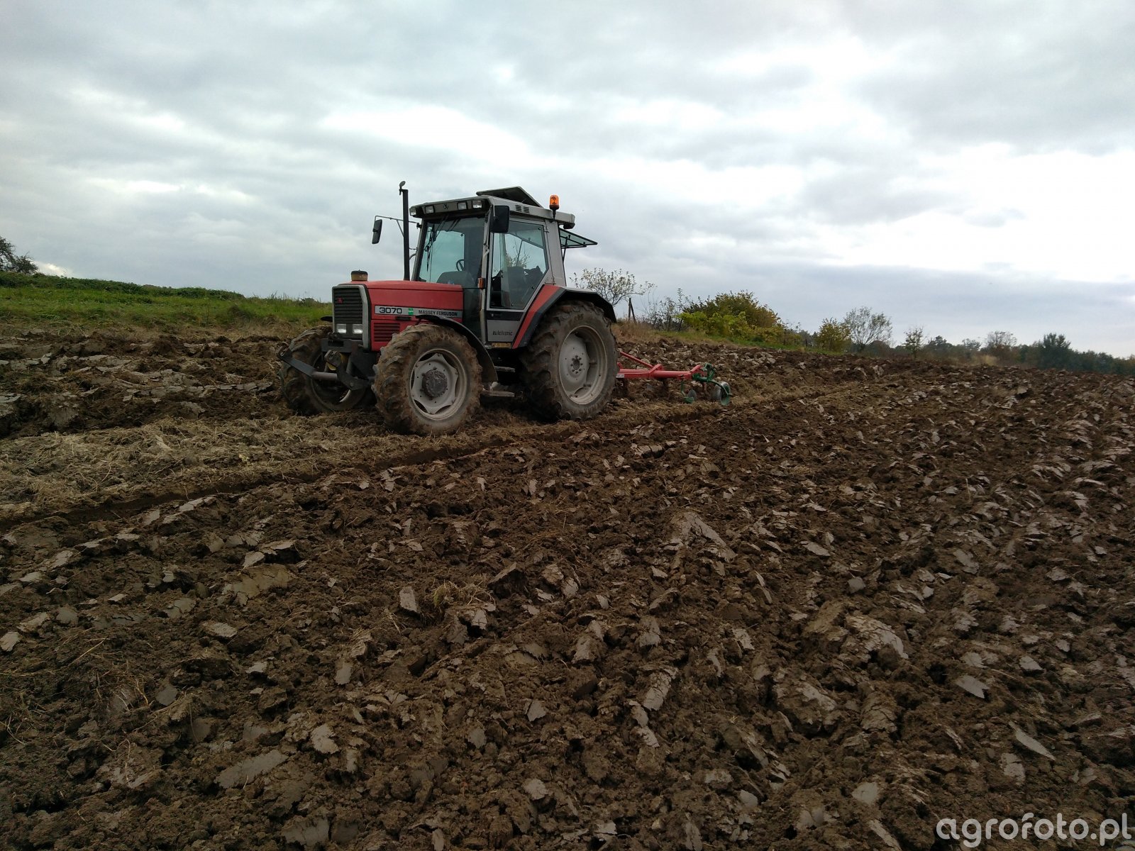

Orki zimowe rozpoczęte ;) Tu akurat nowa dzierżawa.
theta 155 Opublikowano 24 Października 2020 jaką opinie masz o tym pługu? pług 3x12, 14,16? Odnośnik do komentarza https://www.agrofoto.pl/forum/gallery/image/789406-mf-3070-i-kverneland-hydrein/#findComment-2765975
kiperc360 118 Opublikowano 24 Października 2020 Pług 4x14 idzie lekko ale słabo kryje, z przedłużkami znów się zapycha raczej nie polecam nie wiem tylko jak na oryginalnych ścinaczach wygląda orka. Na kolejny sezon myślę że będzie już obrotówka. Odnośnik do komentarza https://www.agrofoto.pl/forum/gallery/image/789406-mf-3070-i-kverneland-hydrein/#findComment-2765993
theta 155 Opublikowano 24 Października 2020 (edytowane) ale masz ścinacze dołożone nieoryginalne czy bez? Edytowane 24 Października 2020 przez theta Odnośnik do komentarza https://www.agrofoto.pl/forum/gallery/image/789406-mf-3070-i-kverneland-hydrein/#findComment-2766010
kiperc360 118 Opublikowano 25 Października 2020 Dorobiłem ścinacze z polskiej uni, przedłużyłem o 10cm i teraz jest ich 3 sposub montażu do odkładnicy na lekkich ziemiach jest super ale na glinie się prostują. Odnośnik do komentarza https://www.agrofoto.pl/forum/gallery/image/789406-mf-3070-i-kverneland-hydrein/#findComment-2766250
