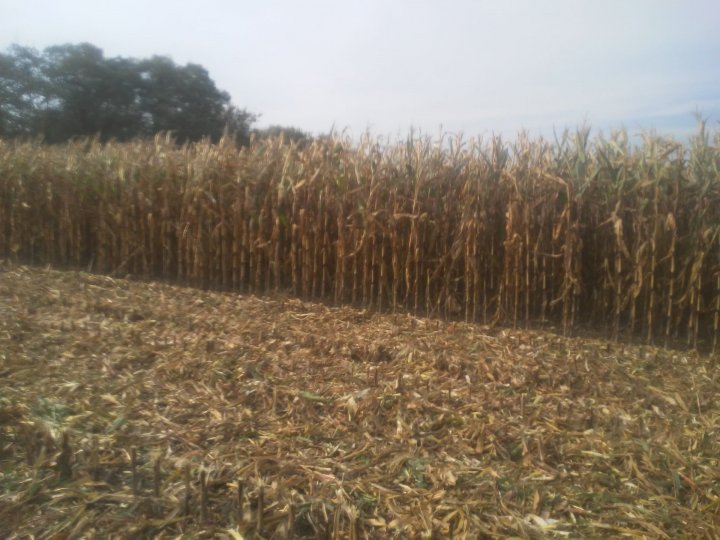

Pierwszy wjazd w kukurydze w tym roku wilgotność 39,7%

matek89121 2336 Opublikowano 21 Października 2020 co to za dziwny kombajnista że rurą do niewykoszonego jeździ , jak mu w takiej sytuacji podjechać z przyczepą 😀 Odnośnik do komentarza https://www.agrofoto.pl/forum/gallery/image/789220-kukurydza-2020/#findComment-2764714
