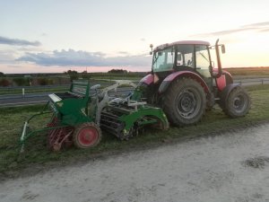

mariusz77 2 Opublikowano 7 Października 2020 Od dawna masz Polona i jak oceniasz siew w z tym agregatem? Odnośnik do komentarza https://www.agrofoto.pl/forum/gallery/image/788510-zetor-proxima-85-tolmet-polon-250-hassia-dl-250/#findComment-2759230
michal009 29 Opublikowano 7 Października 2020 Siew jest równiejszy i mam wrażenie, że wschodzi szybciej. Od 2 tygodni i już wykręciłem 1/3 pazrurkow i spólchniacze śladów. 😉 Odnośnik do komentarza https://www.agrofoto.pl/forum/gallery/image/788510-zetor-proxima-85-tolmet-polon-250-hassia-dl-250/#findComment-2759250
mariusz77 2 Opublikowano 7 Października 2020 Dziękuję za odpowiedź, właśnie o wschody mi chodziło i ciągle się nad nim zastanawiam, bo talerzowy za ciężki. Rozumiem że się trochę zapychało ale po modyfikacji z pazurkami ok? Odnośnik do komentarza https://www.agrofoto.pl/forum/gallery/image/788510-zetor-proxima-85-tolmet-polon-250-hassia-dl-250/#findComment-2759260
michal009 29 Opublikowano 7 Października 2020 Na polu po gryce (brak perzu) nie zapychało się nic i szło z kompletem pazurków. Na innych kiepsko, więc wymontowałem 1 rząd i spulchniacze śladów to już nic się nie zapycha nawet na gorszych polach. Myślę, że jak by było Suszek, to nie trzeba by wymontowywać 1 rzędu. Odnośnik do komentarza https://www.agrofoto.pl/forum/gallery/image/788510-zetor-proxima-85-tolmet-polon-250-hassia-dl-250/#findComment-2759263
