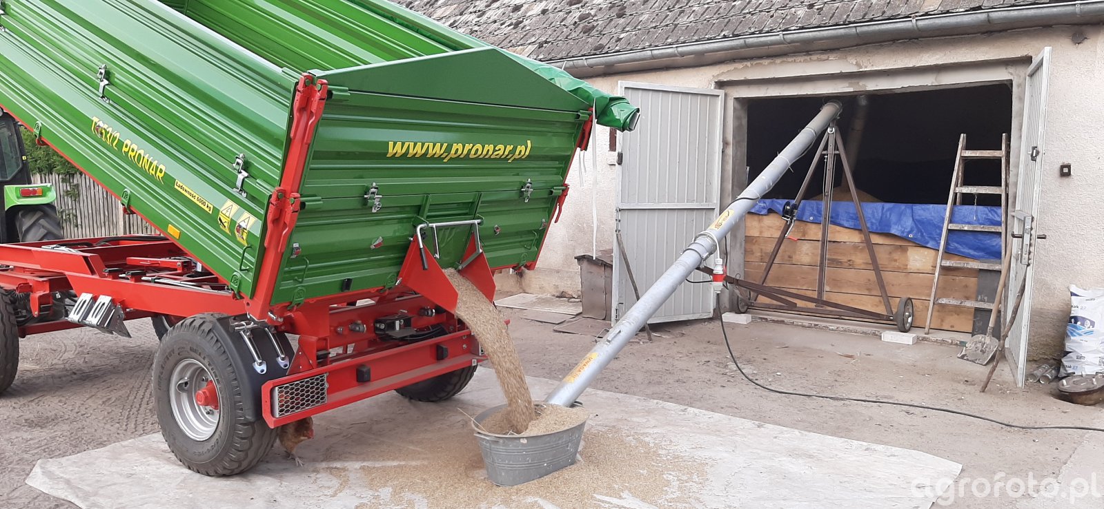

tytanowyJanusz 5475 Opublikowano 7 Lutego 2021 jakiej średnicy żmijka? jakiej długości? jaki silnik? i czy warto brać ten wózek regulowany korbką? Odnośnik do komentarza https://www.agrofoto.pl/forum/gallery/image/786864-pronar-t653-2/#findComment-2813826
agrarmrc 143 Opublikowano 8 Lutego 2021 125/6m silnik 2,2kw. Przy większej długości silnik może być trochę za słaby. Wózek własnej roboty, zrobiłem z korbą i nie żałuje bo czasami muszę ustawić co do centymetra bo budynki niskie a nie da się otworów nadziergać co kilka centymetrów . Nie musze nic dźwigać. Odnośnik do komentarza https://www.agrofoto.pl/forum/gallery/image/786864-pronar-t653-2/#findComment-2814425
tytanowyJanusz 5475 Opublikowano 8 Lutego 2021 dzięki🍻 samemu da się ją przestawić z miejsca w miejsce czy za ciężka? Odnośnik do komentarza https://www.agrofoto.pl/forum/gallery/image/786864-pronar-t653-2/#findComment-2814534
agrarmrc 143 Opublikowano 8 Lutego 2021 (edytowane) Nie ma najmniejszego problemu. Na samym początku jakby podnosił może z 10 kilo, a im wyżej to lżej. Koła robiłem jak największe żeby lekko szło tylko ewentualne dziury na podwórku ... Edytowane 8 Lutego 2021 przez agrarmrc Odnośnik do komentarza https://www.agrofoto.pl/forum/gallery/image/786864-pronar-t653-2/#findComment-2814537
