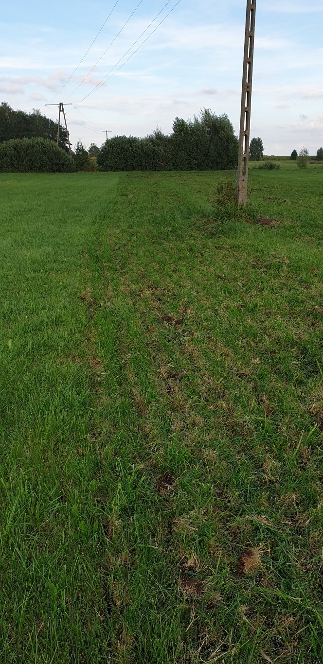

BMA-3 zasiana. Pierwszy raz siew jesienny. Teraz koszenie tej łąki to będzie przyjemność

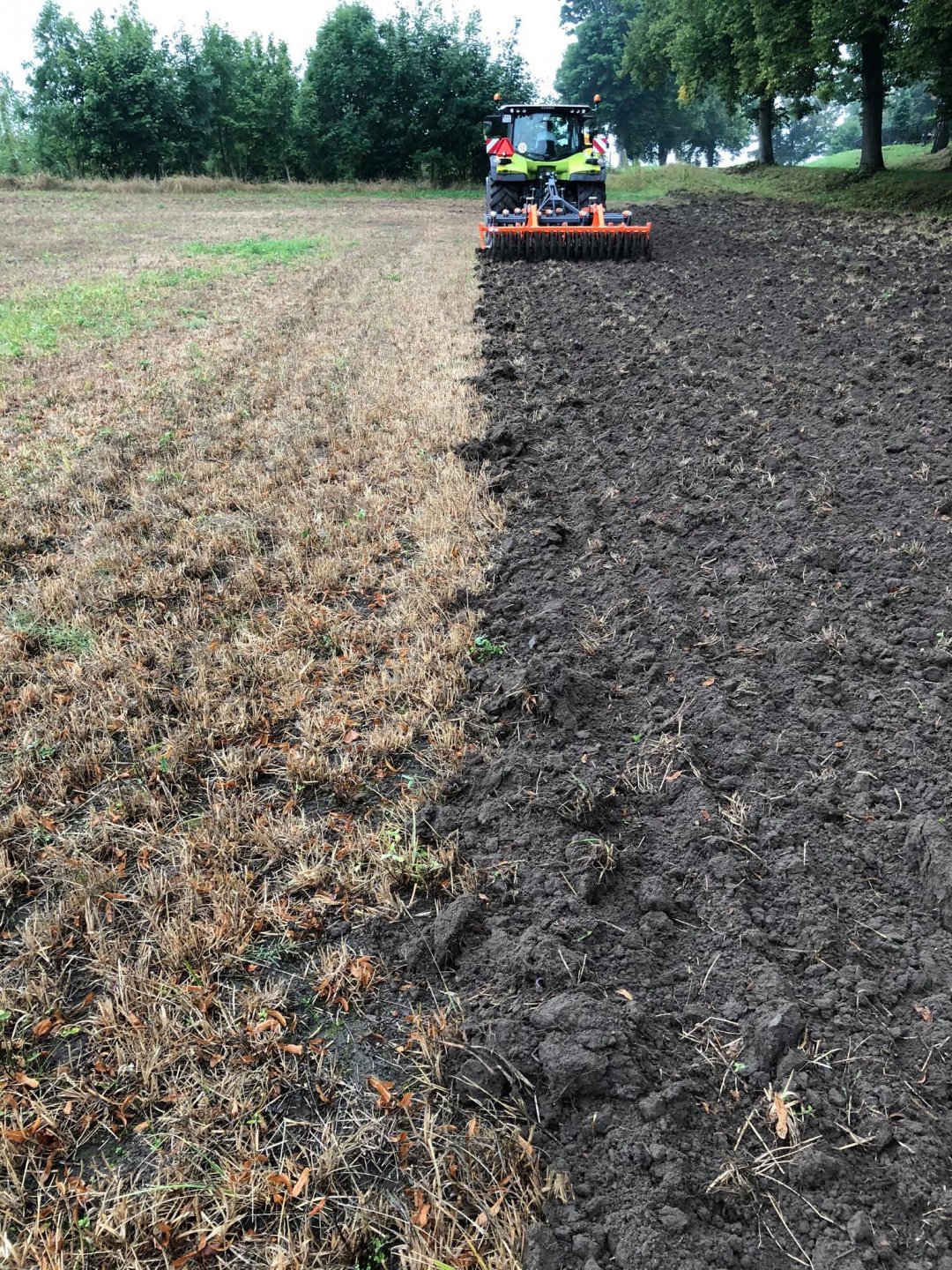

Ja zwykle po użytkach zielonych sieję rzepak lub pszenicę/pszenżyto. Teraz posiałem też kukurydzę (ST). I tutaj zwykle idzie glifo lub jak jest jakaś bieda (np. nowa działka) i jest czas to podorywka i później orka. Jutro będę próbował dwa kawałki po glifo ponad miesiąc temu... zrobić gruberem i po kilkunastu dniach orka / siew pszenicy. Talerzówka natomiast zwykle robi więcej bajzlu jak pożytku, więc mając ją i dobry pług, a mało czasu - od razu bym orał na głęboko.

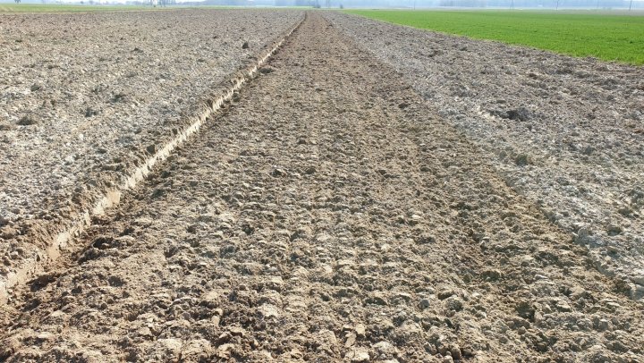

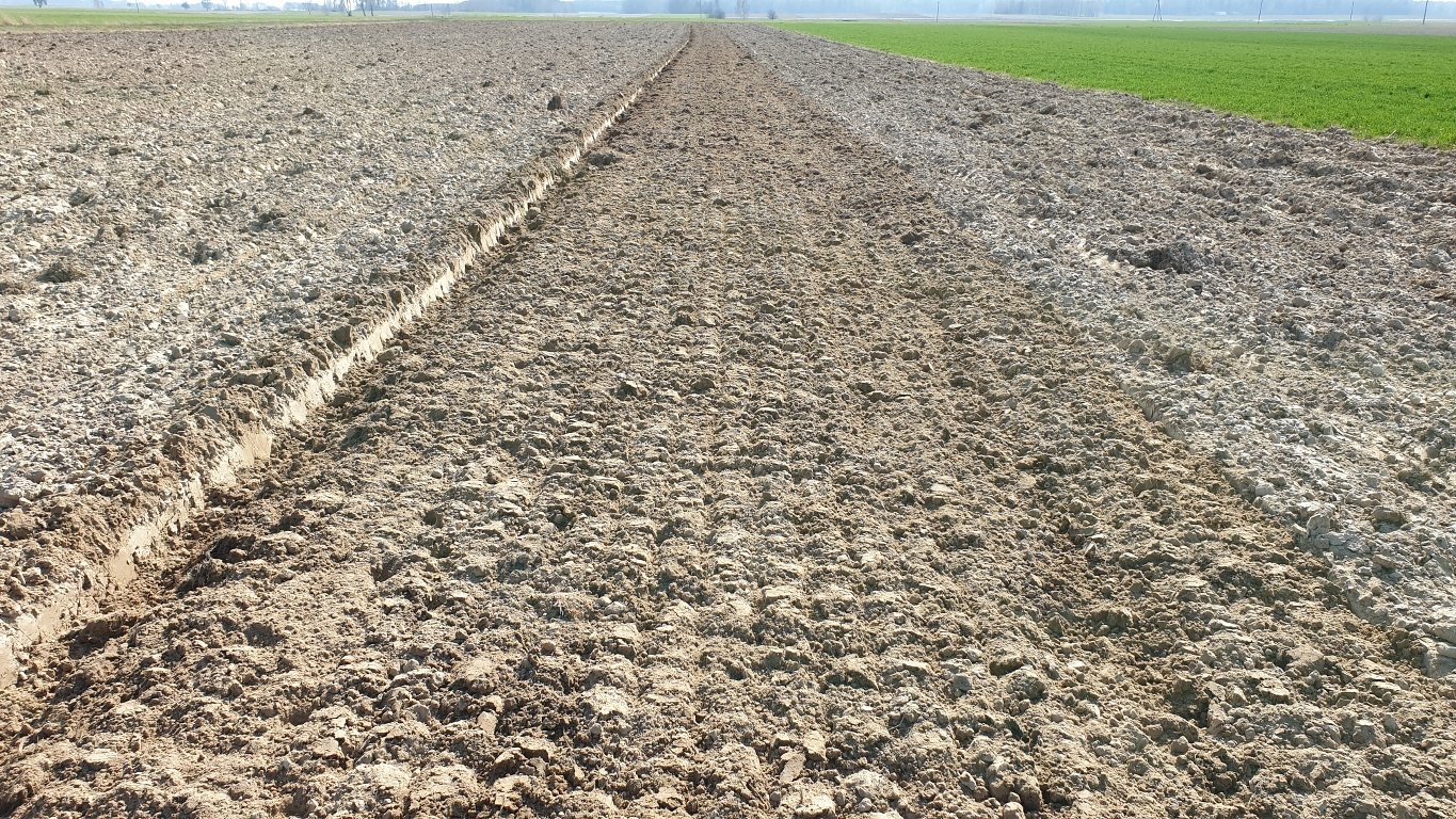

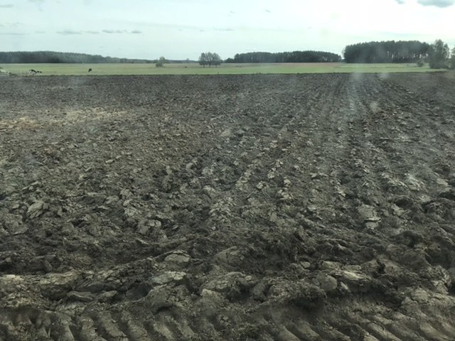

Przede wszystkim zależy od stanowiska. Łąkę na ornych można śmiało lecieć na razówkę. Tutaj 50t/ha obornika i orka na razówkę. Zwykłym Agro-Maszem zagonowym:

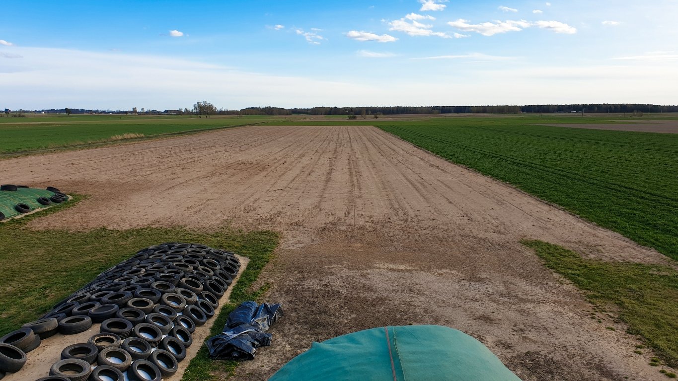

Wiosną talerzówka i siew:
Wyszło fajnie:

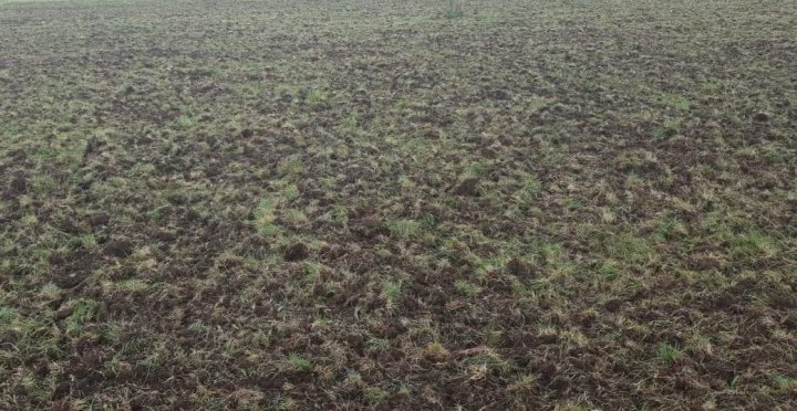

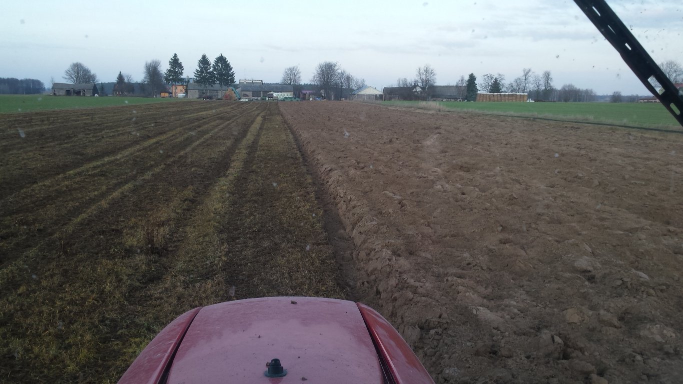

Z kolei na łące z tej fotki już nie poszłoby tak łatwo, bo tu już była gruba darnina. Tak wyglądało po jednym przejeździe talerzówką:
Przejazd trzykrotny (wzdłuż, w poprzek i na ukos by zarównać bruzdę)
To już zaorało się elegancko

Z talerzówką ten problem jest że sporo ziemi się trzyma tych kawałków darni i potem dużo się wyrzuca w orce na wierzch. Tak jak ja to sporo bronami trzepie ale to znowu zabiera czas i paliwo...
Jak masz w talerzowce nastawne talerze ustawiasz je na wprost i pięknie przecina darń. Wtedy przy orce nic się nie zrywa i nie zapycha. Ja ustawiam talerze na 3dziure i pięknie podcina darń ale jej nie wyrzuca.
