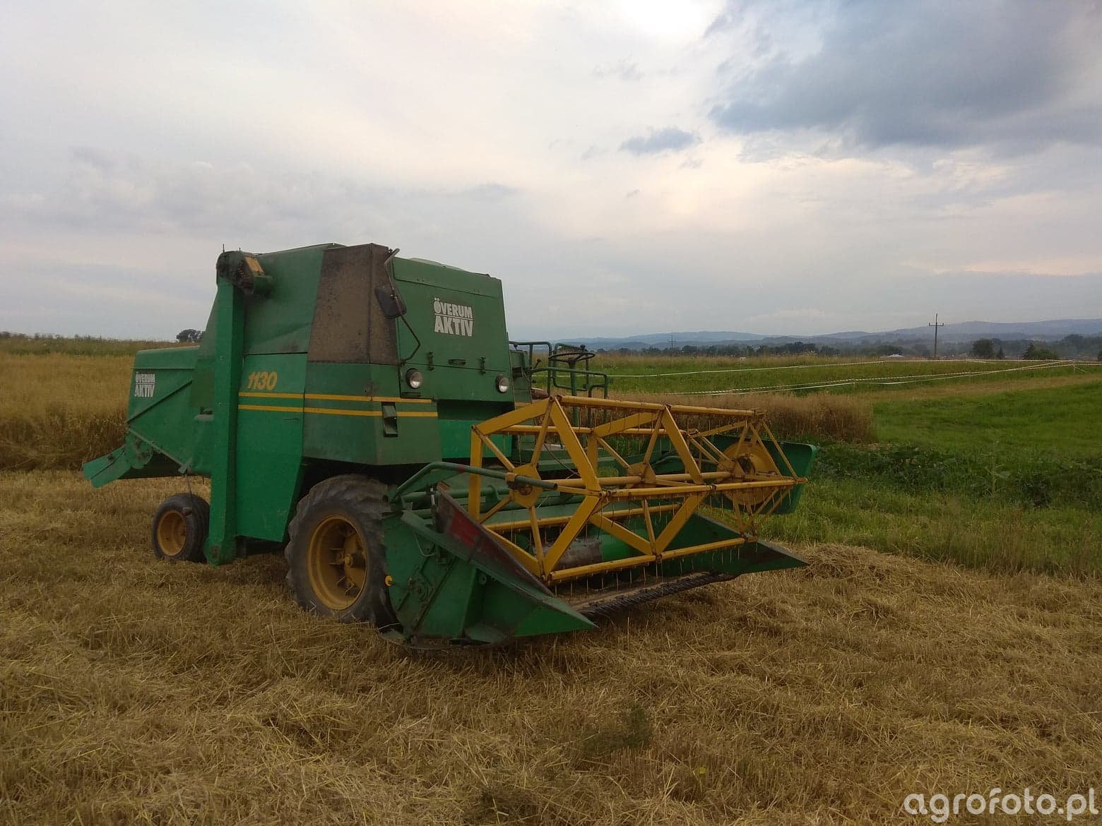

Pierwsze ary w tym roku już za nim. Prawdopodobnie pod koniec tygodnia będą już hektary.
greg91 59 Opublikowano 28 Lipca 2020 W jakiej okolicy to i jak masz poustawiane do pszenicy i jak ci czyści. Odnośnik do komentarza https://www.agrofoto.pl/forum/gallery/image/784573-volvo-1130/#findComment-2732990
Czarek525 103 Opublikowano 31 Lipca 2020 @greg91 Pomiędzy Krosnem a Brzozowem a jeśli chodzi o ustawienia to różnie, na każdym polu trzeba delikatnie przestawić, ponieważ pszenica pszenicy nierówna, ale szczelina omłotowa około 9, wiatr 50. Odnośnik do komentarza https://www.agrofoto.pl/forum/gallery/image/784573-volvo-1130/#findComment-2734021
greg91 59 Opublikowano 31 Lipca 2020 Właśnie już nie mam nerwów w koszeniu pszenicy koszę zarobkowo i w każdym polu coś jet nie tak, a sita masz jeszcze oryginał czy nowe. Odnośnik do komentarza https://www.agrofoto.pl/forum/gallery/image/784573-volvo-1130/#findComment-2734043
