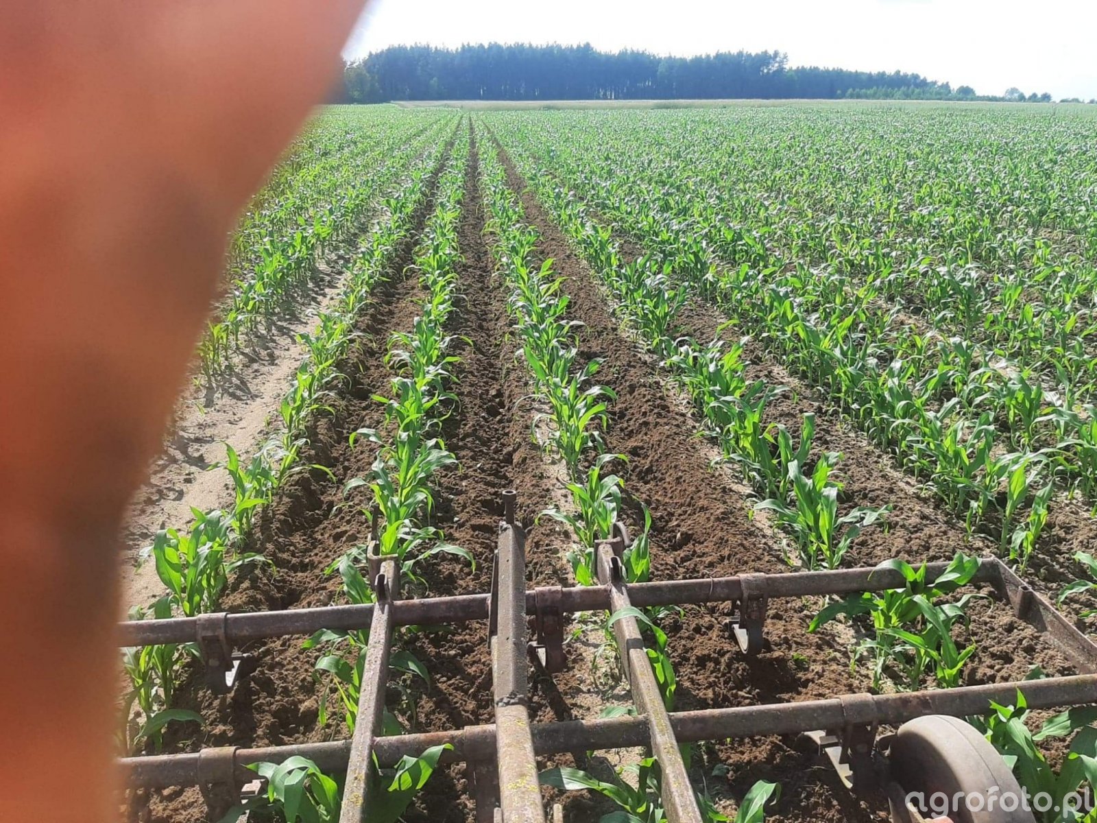

szymon09875 13966 Opublikowano 18 Czerwca 2020 Wtórne zachwaszczenie nie wystąpi? Odnośnik do komentarza https://www.agrofoto.pl/forum/gallery/image/782070-spulchnianie-gleby-w-kukurydzy/#findComment-2718015
soltys48 21714 Opublikowano 18 Czerwca 2020 Wystąpi Odnośnik do komentarza https://www.agrofoto.pl/forum/gallery/image/782070-spulchnianie-gleby-w-kukurydzy/#findComment-2718042
Piotruniu25 3764 Opublikowano 18 Czerwca 2020 Wystąpi,po opryskach doglebowych nie powinno się ruszać gleby Odnośnik do komentarza https://www.agrofoto.pl/forum/gallery/image/782070-spulchnianie-gleby-w-kukurydzy/#findComment-2718046
szymon09875 13966 Opublikowano 18 Czerwca 2020 Dlatego pytam, jak kolega sobie z tym radzi Odnośnik do komentarza https://www.agrofoto.pl/forum/gallery/image/782070-spulchnianie-gleby-w-kukurydzy/#findComment-2718058
Piotruniu25 3764 Opublikowano 18 Czerwca 2020 W tej fazie qq będzie ciężko. Odnośnik do komentarza https://www.agrofoto.pl/forum/gallery/image/782070-spulchnianie-gleby-w-kukurydzy/#findComment-2718062
Łukasz8298 31 Opublikowano 18 Czerwca 2020 Piotruniu25 napisał: Wystąpi,po opryskach doglebowych nie powinno się ruszać gleby Oprysk na chwasty był po siewnie, chwasty były wcześniej prawie równe z kukurydzą, aktualnie nie ma nic Odnośnik do komentarza https://www.agrofoto.pl/forum/gallery/image/782070-spulchnianie-gleby-w-kukurydzy/#findComment-2718069
soltys48 21714 Opublikowano 18 Czerwca 2020 Ale będą Odnośnik do komentarza https://www.agrofoto.pl/forum/gallery/image/782070-spulchnianie-gleby-w-kukurydzy/#findComment-2718070
Łukasz8298 31 Opublikowano 18 Czerwca 2020 soltys48 napisał: Ale będą Poczekamy zobaczymy,póki co to wiem że ostro pójdzie w górę jak ziemia napowietrzona i zruszona a tym bardziej zapowiadają tydzień deszczy to ziemia przemooknie konkretnie ludzie wgl nie pryskają tylko lecą chwastownikiem i nie narzekają Odnośnik do komentarza https://www.agrofoto.pl/forum/gallery/image/782070-spulchnianie-gleby-w-kukurydzy/#findComment-2718089
szymon09875 13966 Opublikowano 18 Czerwca 2020 Nie widzialem na żywo nikogo kto by chwastownikiem jechał w kukurydzy. Odnośnik do komentarza https://www.agrofoto.pl/forum/gallery/image/782070-spulchnianie-gleby-w-kukurydzy/#findComment-2718103
soltys48 21714 Opublikowano 18 Czerwca 2020 U nas na wybudowie Marian O. Odnośnik do komentarza https://www.agrofoto.pl/forum/gallery/image/782070-spulchnianie-gleby-w-kukurydzy/#findComment-2718104
szymon09875 13966 Opublikowano 18 Czerwca 2020 Poważnie? Ale akurat jego za przykład bym nie brał... 1 Odnośnik do komentarza https://www.agrofoto.pl/forum/gallery/image/782070-spulchnianie-gleby-w-kukurydzy/#findComment-2718107
Łukasz8298 31 Opublikowano 19 Czerwca 2020 szymon09875 napisał: Nie widzialem na żywo nikogo kto by chwastownikiem jechał w kukurydzy. Agro mazury na ytszymon09875 napisał:Nie widzialem na żywo nikogo kto by chwastownikiem jechał w kukurydzy.Jest dużo specjalistycznych pielnikow typowo do qq np sffogia thema , ludzie tego nie robią bo po prostu pryskanie a jeszcze doglebowe jest o wiele prostsze, takie napowietrzanie gleby chwastownikiem w mokry rok na pewno daje korzyści, kukurydza ma luźną napowietrzoną glebę a jak ona jest zbita ma kamień np na dobrej ziemi gliniastej niech tylko zacznie dobrze lac i beton Odnośnik do komentarza https://www.agrofoto.pl/forum/gallery/image/782070-spulchnianie-gleby-w-kukurydzy/#findComment-2718136
soltys48 21714 Opublikowano 19 Czerwca 2020 6 godzin temu, szymon09875 napisał: Poważnie? Ale akurat jego za przykład bym nie brał... A potem w maju ja kosił 😁 1 Odnośnik do komentarza https://www.agrofoto.pl/forum/gallery/image/782070-spulchnianie-gleby-w-kukurydzy/#findComment-2718137
szymon09875 13966 Opublikowano 19 Czerwca 2020 No to cały Maniek 😄 1 godzinę temu, Łukasz8298 napisał: Agro mazury na yt Jest dużo specjalistycznych pielnikow typowo do qq np sffogia thema , ludzie tego nie robią bo po prostu pryskanie a jeszcze doglebowe jest o wiele prostsze, takie napowietrzanie gleby chwastownikiem w mokry rok na pewno daje korzyści, kukurydza ma luźną napowietrzoną glebę a jak ona jest zbita ma kamień np na dobrej ziemi gliniastej niech tylko zacznie dobrze lac i beton No wszystko się zgadza, tylko kukurydza jest strasznie aspoleczna, z sasiadem obok nie przeżyje. Odnośnik do komentarza https://www.agrofoto.pl/forum/gallery/image/782070-spulchnianie-gleby-w-kukurydzy/#findComment-2718154

Gość Opublikowano 19 Czerwca 2020 12 godzin temu, szymon09875 napisał: Nie widzialem na żywo nikogo kto by chwastownikiem jechał w kukurydzy. U mnie w okolicy dwóch dość sporych gospodarzy. Kukurydze mają kapitalne i bez chwastów. Tylko podczas zabiegu stosują również mocznik. Odnośnik do komentarza https://www.agrofoto.pl/forum/gallery/image/782070-spulchnianie-gleby-w-kukurydzy/#findComment-2718286
Nightdevil 5 Opublikowano 19 Czerwca 2020 Po herbicydzie nalistnym chwasty powinny teraz ruszyć. Adengo doglebowo raczej by po takim zabiegu chwastów nie puściło Odnośnik do komentarza https://www.agrofoto.pl/forum/gallery/image/782070-spulchnianie-gleby-w-kukurydzy/#findComment-2718326
szymon09875 13966 Opublikowano 19 Czerwca 2020 1 godzinę temu, danielursus3p napisał: U mnie w okolicy dwóch dość sporych gospodarzy. Kukurydze mają kapitalne i bez chwastów. Tylko podczas zabiegu stosują również mocznik. Ciekawy temat. @Łukasz8298 wstaw zdjęcie jak wygląda za jakiś czas. 1 Odnośnik do komentarza https://www.agrofoto.pl/forum/gallery/image/782070-spulchnianie-gleby-w-kukurydzy/#findComment-2718334
Łukasz8298 31 Opublikowano 19 Czerwca 2020 Nightdevil napisał: Po herbicydzie nalistnym chwasty powinny teraz ruszyć. Adengo doglebowo raczej by po takim zabiegu chwastów nie puściło Co ty wgl mówisz, po doglebowym tym bardziej chwasty by ruszyły,nalistny zawsze lepiej działa i przede wszystkim pali wszystkie chwasty do zera Odnośnik do komentarza https://www.agrofoto.pl/forum/gallery/image/782070-spulchnianie-gleby-w-kukurydzy/#findComment-2718495
robi57362 2784 Opublikowano 19 Czerwca 2020 kiedyś z ojcem to samo zrobilismy na 0.5 ha koniem i nie widze sensu w czymś takim a jak ktoś nie ma co robić to truskawki zebrać 😝 Odnośnik do komentarza https://www.agrofoto.pl/forum/gallery/image/782070-spulchnianie-gleby-w-kukurydzy/#findComment-2718600
Gość Opublikowano 19 Czerwca 2020 (edytowane) sam o takim zabiegu myślałem bo ziemia ubita jak na drodze ale dopiero co pozbyłem się chwastów i jednak nie będę ryzykował i nie chce być pionierem w takim zabiegu w mojej gminie:) Edytowane 19 Czerwca 2020 przez Gość Odnośnik do komentarza https://www.agrofoto.pl/forum/gallery/image/782070-spulchnianie-gleby-w-kukurydzy/#findComment-2718682
Nightdevil 5 Opublikowano 22 Czerwca 2020 Łukasz8298 napisał:Nightdevil napisał: Po herbicydzie nalistnym chwasty powinny teraz ruszyć. Adengo doglebowo raczej by po takim zabiegu chwastów nie puściło Co ty wgl mówisz, po doglebowym tym bardziej chwasty by ruszyły,nalistny zawsze lepiej działa i przede wszystkim pali wszystkie chwasty do zera Adengo zalega w głębie, co za tym idzie oddziałuje na chwasty bardzo długo, czego nie można powiedzieć o nalistnych Adengo wg niektórych zalega nawet rok i ma niekorzystny wpływ na rośliny następcze, na chwasty też Odnośnik do komentarza https://www.agrofoto.pl/forum/gallery/image/782070-spulchnianie-gleby-w-kukurydzy/#findComment-2719808
Łukasz8298 31 Opublikowano 23 Czerwca 2020 Nightdevil napisał:Łukasz8298 napisał:Nightdevil napisał: Po herbicydzie nalistnym chwasty powinny teraz ruszyć. Adengo doglebowo raczej by po takim zabiegu chwastów nie puściło Co ty wgl mówisz, po doglebowym tym bardziej chwasty by ruszyły,nalistny zawsze lepiej działa i przede wszystkim pali wszystkie chwasty do zera Adengo zalega w głębie, co za tym idzie oddziałuje na chwasty bardzo długo, czego nie można powiedzieć o nalistnych Adengo wg niektórych zalega nawet rok i ma niekorzystny wpływ na rośliny następcze, na chwasty też Tak zalega nawet rok ? Chyba tylko w gadce handlowca, który sprzedaje Sąsiad opryskać adengiem i w dobre warunki to zielcho odrasta i to nie malo Odnośnik do komentarza https://www.agrofoto.pl/forum/gallery/image/782070-spulchnianie-gleby-w-kukurydzy/#findComment-2720175
Nightdevil 5 Opublikowano 23 Czerwca 2020 Dziwna sprawa, pryskam 6 lat, dawkę poniżej zaleceń na opakowaniu (zalecana 0,35/0,45 ja daje zawsze 0,33) i zero chwastów, może sąsiad tylko mówi że pryska 😂? W tym roku warzywnik zrobiłem, to w miejscu gdzie nie było zaorane na zimę, warzywa wysiane i nic nie ma, skutek zeszłorocznego adengo, pół metra dalej gdzie zaorane już wszystko rośnie, stąd właśnie moje stanowisko, iż widzę że faktycznie zalega długo jeśli nie przeorzesz, Odnośnik do komentarza https://www.agrofoto.pl/forum/gallery/image/782070-spulchnianie-gleby-w-kukurydzy/#findComment-2720182
