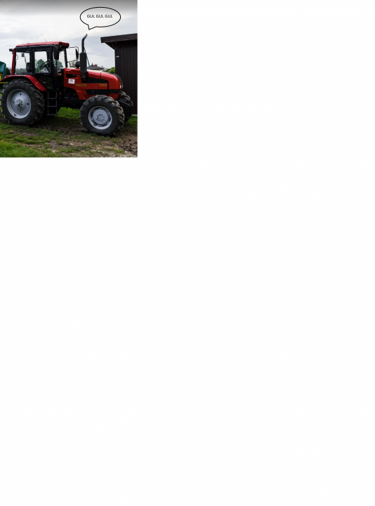

Ostatki pszenicy wywiezione, przy okazji zrobione badania techniczne przyczepy. Czy ktoś z was odgrzybiał klimatyzację w belarusie, nie mogę za cholerę znaleźć parownika. Z której strony najlepiej wpsikać środek grzybobójczy przez otwory nawiewowe czy jakoś od góry?

@szymon09875 To fakt w zachodnich tak jest, a tutaj jak ściągnę filtr kabinowy to szczerze nic prawie nie widać jedynie takie metal jakby. Jedynie to mogę spróbować od strony nawiewów prysnąć. Nic innego do głowy mi nie przychodzi boje się żeby nie zalać nawiewów bo zbyt dobre dla nich to nie będzie
Zew nie da się zamknąć tam jest cały czas przestrzeń otwarta jak raz patrzyłem. W rusku to ogólnie jest spieprzona sprawa że nie dali normalnego panelu od nawiewów coś jak w autach i nie zrobili jakiegoś ludzkiego filtra powietrza... Jak to pierwszy raz otwierałem to miałem takie aha xd ja bym to chyba lepiej sam w domu zrobił niż oni w fabryce ...
