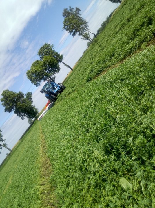

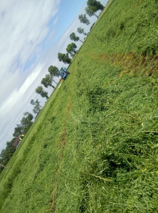

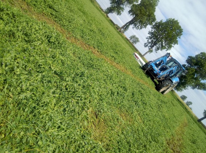

areek9869 71 Opublikowano 9 Lipca 2020 Bo bardzo ciężko dostać nasiona, mam tylko dwa worki, ale to do mieszanek będę jej dokładać. Ogólnie jest droga, i jak komuś wspominam o niej to zaraz czar pryska jak sprawdzają cenę 😅 Z resztą mamy jej ponad 10 ha to starczy jednej odmiany, teraz kolejne 10 będzie właśnie tej z barenbruga 😁 jak znajdziesz Pioneera to bierz i ciesz się spokojnie 6 lat super lucernikiem Tak właśnie wyglądał 2 pokos na tym polu , 1 raz taką lucernę kosiłem Odnośnik do komentarza https://www.agrofoto.pl/forum/gallery/image/779654-lucerna-barenbrug/#findComment-2726248
zetorr6441 400 Opublikowano 10 Lipca 2020 Ta trawa widoczna na foto to te 6kg festulolium z pidsiewu? Odnośnik do komentarza https://www.agrofoto.pl/forum/gallery/image/779654-lucerna-barenbrug/#findComment-2726414
areek9869 71 Opublikowano 10 Lipca 2020 Tak to właśnie te 6 kg, które w 1 roku po podsiewie nie było widać wgl, a w tym jest go bardzo dużo 😁 Odnośnik do komentarza https://www.agrofoto.pl/forum/gallery/image/779654-lucerna-barenbrug/#findComment-2726480
zetorr6441 400 Opublikowano 10 Lipca 2020 No i daje sporo masy, także pewnie i ja domieszam do lucerny ze 2kg życicy trwałej i 4 mieszańcowej Odnośnik do komentarza https://www.agrofoto.pl/forum/gallery/image/779654-lucerna-barenbrug/#findComment-2726483
areek9869 71 Opublikowano 10 Lipca 2020 Ja bym życicy nie dawał, festulolium spróbuj na prawdę warto. Mam wyniki badań 3 odmian festulolium i życicy na opasach. Festulolium dokładnie odmiana Perun, miała wyższy poziom energii i białka i plon był ciut wyższy zielonki. System korzeniowy ma lepszy od życicy i moim zdaniem dużo lepiej znosi braki wody. Do lucerny jest po prostu idealne 😉 Odnośnik do komentarza https://www.agrofoto.pl/forum/gallery/image/779654-lucerna-barenbrug/#findComment-2726486
