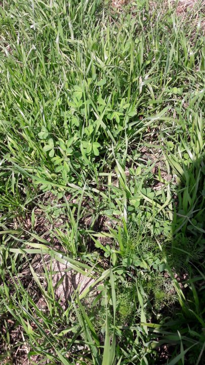

Lucerna po pokosie pielęgnacyjnym co może jej brakować ze żółknie? PH 6.5
radekz200 10115 Opublikowano 17 Maja 2020 U mnie tez taka była 2056 w tamtym roku po pierwszym pokosie i dałem spora dawke soli potasowej i pomogło Odnośnik do komentarza https://www.agrofoto.pl/forum/gallery/image/779421-dsv-2056/#findComment-2702301
norbert098 70 Opublikowano 17 Maja 2020 radekz200 napisał: U mnie tez taka była 2056 w tamtym roku po pierwszym pokosie i dałem spora dawke soli potasowej i pomogło Mam zamiar to jutro zebrać co skosilem i dać tam 130 kg soli na ha. Ty ile dawałeś? Odnośnik do komentarza https://www.agrofoto.pl/forum/gallery/image/779421-dsv-2056/#findComment-2702306
radekz200 10115 Opublikowano 17 Maja 2020 250 wtedy poszło 😛 Odnośnik do komentarza https://www.agrofoto.pl/forum/gallery/image/779421-dsv-2056/#findComment-2702312
marek530053 65 Opublikowano 17 Maja 2020 Może pozostałość jakiś herbicydow? Odnośnik do komentarza https://www.agrofoto.pl/forum/gallery/image/779421-dsv-2056/#findComment-2702330
Rambo2 133 Opublikowano 17 Maja 2020 Jaki był przedplon? Odnośnik do komentarza https://www.agrofoto.pl/forum/gallery/image/779421-dsv-2056/#findComment-2702376
norbert098 70 Opublikowano 17 Maja 2020 Rambo2 napisał: Jaki był przedplon? Pszenzyto Odnośnik do komentarza https://www.agrofoto.pl/forum/gallery/image/779421-dsv-2056/#findComment-2702377
ASZv3 830 Opublikowano 17 Maja 2020 Jeśli nie pH to raczej pozostałości lub potas. Dawka potasu... kwestia zasobności i ile było dane. Też nie można przesadzić. Jeśli zakładasz słabą/średnią zasobność i nie był dawany lub skromnie to 150kg soli potasowej, po kolejnym pokosie można dać 70-100 i później wczesną wiosną znów ale najlepiej po analizie już. Odnośnik do komentarza https://www.agrofoto.pl/forum/gallery/image/779421-dsv-2056/#findComment-2702415
norbert098 70 Opublikowano 17 Maja 2020 Na wiosnę dane 150 kg soli zasobności nie znam bo to nowa dzierżawa Odnośnik do komentarza https://www.agrofoto.pl/forum/gallery/image/779421-dsv-2056/#findComment-2702427
norbert098 70 Opublikowano 20 Maja 2020 ASZv3 napisał: Jeśli nie pH to raczej pozostałości lub potas. Dawka potasu... kwestia zasobności i ile było dane. Też nie można przesadzić. Jeśli zakładasz słabą/średnią zasobność i nie był dawany lub skromnie to 150kg soli potasowej, po kolejnym pokosie można dać 70-100 i później wczesną wiosną znów ale najlepiej po analizie już. Co byś polecił dać jej żeby to uratować? Odnośnik do komentarza https://www.agrofoto.pl/forum/gallery/image/779421-dsv-2056/#findComment-2703719
ASZv3 830 Opublikowano 20 Maja 2020 Nic się nie poprawia? Odnośnik do komentarza https://www.agrofoto.pl/forum/gallery/image/779421-dsv-2056/#findComment-2703732
norbert098 70 Opublikowano 20 Maja 2020 ASZv3 napisał: Nic się nie poprawia? Narazie była przykryta trawa jutro zbieram dopiero bo jest pogoda. Dam soli odrazu bo niedziela poniedziałek jakiś opad nadają i myślę prysnąć plonvit phospo i siarczanem magnezu. Myślałem też dać z 30 kg N na ha w formie saletry Ale dalej żółta Odnośnik do komentarza https://www.agrofoto.pl/forum/gallery/image/779421-dsv-2056/#findComment-2703734
norbert098 70 Opublikowano 20 Maja 2020 PH zbadałem kwasomierzem to spadło do ok 6 Odnośnik do komentarza https://www.agrofoto.pl/forum/gallery/image/779421-dsv-2056/#findComment-2703745
Gość Opublikowano 20 Maja 2020 Kolego zaraz po zbiorze to kredy nawozowej daj do oporu bo luśka źle znosi zakwaszone gleby. Odnośnik do komentarza https://www.agrofoto.pl/forum/gallery/image/779421-dsv-2056/#findComment-2703749
ASZv3 830 Opublikowano 20 Maja 2020 Tu nie jest raczej zakwaszona gleba. @norbert098 a z jakiej głębokości wziąłeś próbę teraz? Daj 30kg N, może lepiej Saletrosan jak masz, a jak nie to saletra. Aby nie mocznik. Dolistnie siarczan magnezu + PK i mikro od razu. Może jakiś stymulator do tego. Jak już jechać to jechać z pełnym tematem. Odnośnik do komentarza https://www.agrofoto.pl/forum/gallery/image/779421-dsv-2056/#findComment-2703785
norbert098 70 Opublikowano 20 Maja 2020 Z góry wziąłem jakoś 4 cm Odnośnik do komentarza https://www.agrofoto.pl/forum/gallery/image/779421-dsv-2056/#findComment-2703831
ASZv3 830 Opublikowano 20 Maja 2020 Trzeba brać głębiej. Odnośnik do komentarza https://www.agrofoto.pl/forum/gallery/image/779421-dsv-2056/#findComment-2703845
norbert098 70 Opublikowano 20 Maja 2020 Jutro będę belowac to wezmę jakąś rurkę i głębiej zanurzę 😊 1 Odnośnik do komentarza https://www.agrofoto.pl/forum/gallery/image/779421-dsv-2056/#findComment-2703848
norbert098 70 Opublikowano 22 Maja 2020 ASZv3 napisał: Trzeba brać głębiej. Pobrałem 3 próbki i zbadałem kwasomierzem. Wynik 6 6.5i 6 Odnośnik do komentarza https://www.agrofoto.pl/forum/gallery/image/779421-dsv-2056/#findComment-2704768
marek530053 65 Opublikowano 3 Czerwca 2020 I jak lucerka odnalazła blask? Obawiam się że u mnie też po pokosie pielęgnacyjnym tak będzie wyglądać. Odnośnik do komentarza https://www.agrofoto.pl/forum/gallery/image/779421-dsv-2056/#findComment-2710088
norbert098 70 Opublikowano 3 Czerwca 2020 W niedzielę byłem to zrobiła się zieleńsza Odnośnik do komentarza https://www.agrofoto.pl/forum/gallery/image/779421-dsv-2056/#findComment-2710120
marek530053 65 Opublikowano 3 Czerwca 2020 I co zastosowałeś? Kizeryt? Odnośnik do komentarza https://www.agrofoto.pl/forum/gallery/image/779421-dsv-2056/#findComment-2710123
norbert098 70 Opublikowano 3 Czerwca 2020 Dałem 150 kg soli i 80 kg saletry na ha, dodatkowo jak minęło 1.5 tygodnia jakoś zrobiłem nawożenie dolistne siarczanem magnezu plus intermag phospo Odnośnik do komentarza https://www.agrofoto.pl/forum/gallery/image/779421-dsv-2056/#findComment-2710125
Cais 3 Opublikowano 6 Czerwca 2020 może jakieś zdjęcie za tydzień jak wygląda.. bo mam ten sam problem u siebie. Odnośnik do komentarza https://www.agrofoto.pl/forum/gallery/image/779421-dsv-2056/#findComment-2711443
norbert098 70 Opublikowano 6 Czerwca 2020 Jutro zrobię jak się wyrobię a jak nie to za tydzień trzeba będzie przypomnieć Odnośnik do komentarza https://www.agrofoto.pl/forum/gallery/image/779421-dsv-2056/#findComment-2711483
norbert098 70 Opublikowano 7 Czerwca 2020 Wstawiam zdjecie Odnośnik do komentarza https://www.agrofoto.pl/forum/gallery/image/779421-dsv-2056/#findComment-2712183
