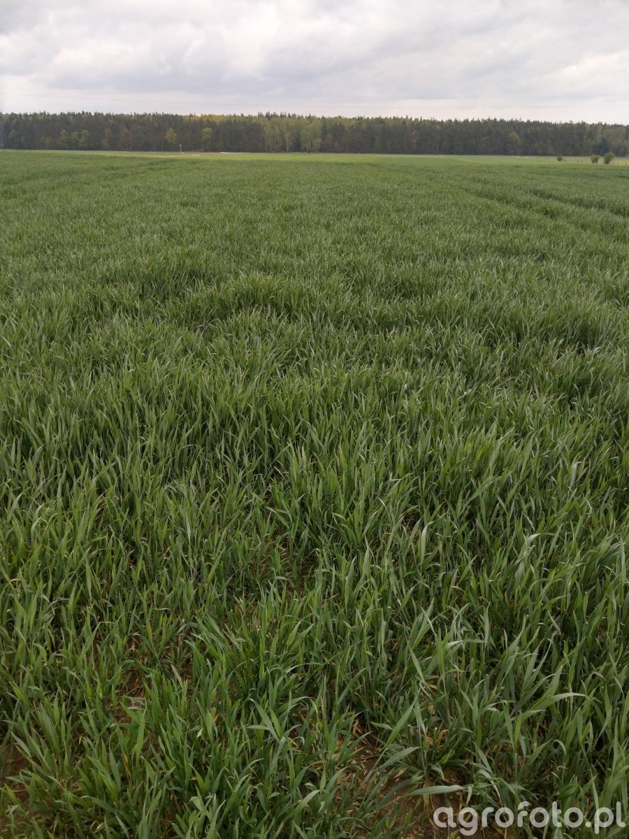

pierwszy raz siana bezorkowo po rzepaki i napewno nie ostatni raz ta technologia
zyher 33 Opublikowano 7 Maja 2020 Jakie uprawy zastosowałeś ? Odnośnik do komentarza https://www.agrofoto.pl/forum/gallery/image/778418-pszenica-linus/#findComment-2696899
krzysiekQ 9 Opublikowano 7 Maja 2020 po zniwach talerzowka plytko i przed siewem jeszcze raz talerzowka tylko glebiej potem brona wirnikowa i siew nie mam agregatu do bez orki niestety jeszcze Odnośnik do komentarza https://www.agrofoto.pl/forum/gallery/image/778418-pszenica-linus/#findComment-2696905
zyher 33 Opublikowano 7 Maja 2020 Ta talerzówka głębiej to ile cm? Ja orzę, ale gdybym miał robić uproszczenia to zamiast talerzówki użyj grubera jeśli masz - najpierw na płytko, potem na 20-25 cm jak zdemontujesz te boczne skrzydełka. Tak u nas robią i sobie chwalą. Ja wolę zaorać. Odnośnik do komentarza https://www.agrofoto.pl/forum/gallery/image/778418-pszenica-linus/#findComment-2696913
krzysiekQ 9 Opublikowano 7 Maja 2020 talerzowka na jakies 12 cm jest dosyc duza i ciezka nie od razu krakow zbudowano mial byc gruber ale zapaowiadaja sie ciezkie czasy zobaczyny po zniwach Odnośnik do komentarza https://www.agrofoto.pl/forum/gallery/image/778418-pszenica-linus/#findComment-2696914
zyher 33 Opublikowano 7 Maja 2020 Rozumiem, więc ja bym na Twoim miejscu nadal używał pługa. Odnośnik do komentarza https://www.agrofoto.pl/forum/gallery/image/778418-pszenica-linus/#findComment-2696915
damian12345 55 Opublikowano 7 Maja 2020 A kto powiedział że trzeba ryć co roku na 25 cm? Zwłaszcza po rzepaku albo strączkowych nie trzeba głęboko uprawiać. Odnośnik do komentarza https://www.agrofoto.pl/forum/gallery/image/778418-pszenica-linus/#findComment-2696917
krzysiekQ 9 Opublikowano 7 Maja 2020 mam taki plan ze po rzepaku i lubinie pod pszenice bedzie szla talerzowka albo gruber i siew i tak samo pod rzepak a pod kukurydze i lubin i jeczmien orka Odnośnik do komentarza https://www.agrofoto.pl/forum/gallery/image/778418-pszenica-linus/#findComment-2696919
Andpol 1250 Opublikowano 7 Maja 2020 22 minuty temu, damian12345 napisał: A kto powiedział że trzeba ryć co roku na 25 cm? Zwłaszcza po rzepaku albo strączkowych nie trzeba głęboko uprawiać. Po fasoli orałem bo talerzówka słomy nie nie pocięła a palić nie wolno a po rzepaku bezorkowo Odnośnik do komentarza https://www.agrofoto.pl/forum/gallery/image/778418-pszenica-linus/#findComment-2696924
hardkor113 640 Opublikowano 7 Maja 2020 Jakos szalu nie robi w porownaniu do orki. Po orce ladniejsza. Taki plus ze te 5-10l paliwa zaoszczedzione. Odnośnik do komentarza https://www.agrofoto.pl/forum/gallery/image/778418-pszenica-linus/#findComment-2696964
ZELKOW 1347 Opublikowano 7 Maja 2020 jedna rzecz że i tak poredukowała przez susze, żeby efekty bezorki były widoczne gołym okiem to trzeba kilku lat Odnośnik do komentarza https://www.agrofoto.pl/forum/gallery/image/778418-pszenica-linus/#findComment-2697027
