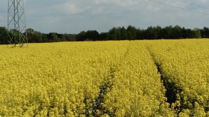

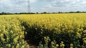

Oprysk na opadanie płatka.
gomez181 197 Opublikowano 5 Maja 2020 Dość wczas. Odnośnik do komentarza https://www.agrofoto.pl/forum/gallery/image/778260-rzepak-pt-264/#findComment-2695803
radek5314 72 Opublikowano 5 Maja 2020 Czym robisz zabieg na płatka? Odnośnik do komentarza https://www.agrofoto.pl/forum/gallery/image/778260-rzepak-pt-264/#findComment-2695899
przekręt 150 Opublikowano 5 Maja 2020 przecież widać, że opryskiwaczem ! Odnośnik do komentarza https://www.agrofoto.pl/forum/gallery/image/778260-rzepak-pt-264/#findComment-2695908
kamilc017 164 Opublikowano 5 Maja 2020 9 godzin temu, gomez181 napisał: Dość wczas. Chciałem pojechać przed spodziewanym dzisiejszym i jutrzejszym deszczem i mi się to udało. A za wczas bo chyba pojade jeszcze na koniec opadania z prochlorazem i pewnie jakimś insektem. 6 godzin temu, radek5314 napisał: Czym robisz zabieg na płatka? Strobiluryna 120g + protiokonazol 140g Odnośnik do komentarza https://www.agrofoto.pl/forum/gallery/image/778260-rzepak-pt-264/#findComment-2696144
rex15 286 Opublikowano 5 Maja 2020 bez robaka? Odnośnik do komentarza https://www.agrofoto.pl/forum/gallery/image/778260-rzepak-pt-264/#findComment-2696308
kamilc017 164 Opublikowano 6 Maja 2020 Dokładnie dodałem jeszcze 0.6 proteus + 5kg mocznika a to wszystko zakwasiłem kwaskiem cytrynowym 75g/100l wody pH 4.2. Odnośnik do komentarza https://www.agrofoto.pl/forum/gallery/image/778260-rzepak-pt-264/#findComment-2696679
