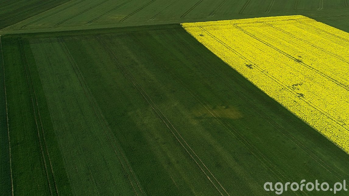

Każda odmiana ma inną barwę, po prawej Mój rzepak
Wicherek 4581 Opublikowano 3 Maja 2020 Która odmiana najmniej redukuje ? Odnośnik do komentarza https://www.agrofoto.pl/forum/gallery/image/778019-poletko-testowe-pszenicy/#findComment-2694777
AgroTeam griga 1368 Opublikowano 3 Maja 2020 Na razie każda zachowuje się inaczej. Zobaczymy w żniwa Odnośnik do komentarza https://www.agrofoto.pl/forum/gallery/image/778019-poletko-testowe-pszenicy/#findComment-2694808
Bambi14 100 Opublikowano 3 Maja 2020 rzepak już po ochronie? kiedy i czym wyjeżdżasz na t2 w pszenicy? Odnośnik do komentarza https://www.agrofoto.pl/forum/gallery/image/778019-poletko-testowe-pszenicy/#findComment-2694829
AgroTeam griga 1368 Opublikowano 3 Maja 2020 Pszenica dostanie Elatus era a część priaxor plus prochloraz. Myślę że nie długo. Rzepak jeszcze sam nie wiem, muszę pojechac coś kupić bo mam tylko na 1ha pictora Odnośnik do komentarza https://www.agrofoto.pl/forum/gallery/image/778019-poletko-testowe-pszenicy/#findComment-2694895
Bambi14 100 Opublikowano 3 Maja 2020 po elatusie zamierzasz robić t3? Odnośnik do komentarza https://www.agrofoto.pl/forum/gallery/image/778019-poletko-testowe-pszenicy/#findComment-2694904
AgroTeam griga 1368 Opublikowano 3 Maja 2020 Nie Odnośnik do komentarza https://www.agrofoto.pl/forum/gallery/image/778019-poletko-testowe-pszenicy/#findComment-2694909
ovi 244 Opublikowano 3 Maja 2020 Coś w 3 ścieżce nie zagrało, naworzenie? Odnośnik do komentarza https://www.agrofoto.pl/forum/gallery/image/778019-poletko-testowe-pszenicy/#findComment-2694925
AgroTeam griga 1368 Opublikowano 3 Maja 2020 To samo pytanie zadałem ojcu bo on tam już kończył lanie RSM ale nie pamięta. Ale ewidentnie odcięcie jak po opryskiwaczu Odnośnik do komentarza https://www.agrofoto.pl/forum/gallery/image/778019-poletko-testowe-pszenicy/#findComment-2694937
Mateo09 0 Opublikowano 3 Maja 2020 Jaka to odmiana pszenicy ta z lewej strony ta najbardziej ciemniejsza? Odnośnik do komentarza https://www.agrofoto.pl/forum/gallery/image/778019-poletko-testowe-pszenicy/#findComment-2695052
