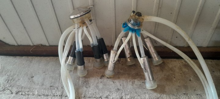

Zmiana na silikony. Ktoś ma pomysł dlaczego te diabły spadają ze strzyków? Do tego głośno pracują
krzys111 148 Opublikowano 21 Lipca 2023 My też jesteśmy zadowoleni z silikonów, stosujemy tylko firmę genes. Wymiana głównie z powodu uszkodzenia przez krowy. Gość który robi atest na dojarkę mówił że silikony można wymieniać pojedynczo a czarne cały komplet. Silikony są delikatniejsze dla szczególnie przy spuchniętym wymieniu. Widać czy ze wszystkich strzyków leci mleko, kilka dni temu mieliśmy przypadek że z jednego strzyku leciała krew i zaraz widać z którego. Wymieniamy bardzo rzadko ale mamy i małe stado. Żona powiedziała że już nigdy nie wróci do czarnych gum. Odnośnik do komentarza https://www.agrofoto.pl/forum/gallery/image/777862-gumy-strzykowe/page/2/#findComment-3059526
Pablos_1970 129 Opublikowano 21 Lipca 2023 Niby dlaczego czarne wymieniać w komplecie jeżeli pracowały określony czas i się zużyły to tak w innych wypadkach niekoniecznie . Odnośnik do komentarza https://www.agrofoto.pl/forum/gallery/image/777862-gumy-strzykowe/page/2/#findComment-3059528
robi57362 2838 Opublikowano 21 Lipca 2023 mam i ja silikony, kupione bo mam dwie krowy którym poprostu spadaja kubki i myślałem że silikony będą lepiej sie trzymać, a tu żadnej różnicy Początkowo założyłem z tymi tulejkami przy kolektorze to nie dalo sie podłączyć wywaliłem je i jest ok, jedyny zauważalny plus to to że sa przezroczyste Odnośnik do komentarza https://www.agrofoto.pl/forum/gallery/image/777862-gumy-strzykowe/page/2/#findComment-3059535
Strongman 4980 Opublikowano 21 Lipca 2023 (edytowane) Mi to te silikony jak co to pękały w tym miejscu co się przełamuje przy zakładaniu też genes ale puł roku to zawsze wychodziła ta guma,też może mieć wpływ kolektor jaki jest zamontowany,może przecinać ,teraz rozmaite chińczyki robią takie nawet metalowe. Edytowane 21 Lipca 2023 przez Strongman Odnośnik do komentarza https://www.agrofoto.pl/forum/gallery/image/777862-gumy-strzykowe/page/2/#findComment-3059536
slawek74 16539 Opublikowano 21 Lipca 2023 gównianej tanecznicy to przeszkadza rąbek u spódnicy 🤭 czarne raz na rok wymieniam razem z przewodami przed zimą... Odnośnik do komentarza https://www.agrofoto.pl/forum/gallery/image/777862-gumy-strzykowe/page/2/#findComment-3059539
