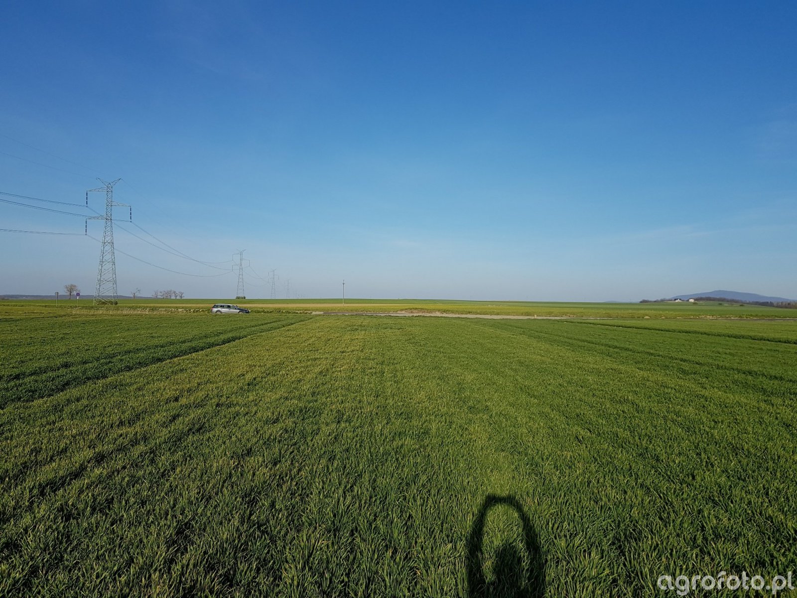

co tu się stało? ta sama odmiana, to samo nawożenie tak samo chroniona i jest taki pas ok 10m
Gość Opublikowano 15 Kwietnia 2020 Nawóz na jedną tarczę nie leciał . Nie ma za co .. Odnośnik do komentarza https://www.agrofoto.pl/forum/gallery/image/776598-pszenica-ozima-15042020/#findComment-2686219
Root Admin yacenty 5121 Opublikowano 15 Kwietnia 2020 nie, pierwsza dawka nawozu usługa - super nowoczesnym rozsiewaczem druga dawka rsm opryskiwacz z kontrolą sekcji precyzyjniej juz sie nie da dostarczyc nawozu Odnośnik do komentarza https://www.agrofoto.pl/forum/gallery/image/776598-pszenica-ozima-15042020/#findComment-2686304
Gość Opublikowano 15 Kwietnia 2020 No skoro tak twierdzisz . Ale jednak widziałem dziwne ścieżki technologiczne (nie na łące) , też nowoczesnym sprzętem robione . Odnośnik do komentarza https://www.agrofoto.pl/forum/gallery/image/776598-pszenica-ozima-15042020/#findComment-2686315
Root Admin yacenty 5121 Opublikowano 15 Kwietnia 2020 ale sciezka ma 1.8m a tu jest 10-12 Odnośnik do komentarza https://www.agrofoto.pl/forum/gallery/image/776598-pszenica-ozima-15042020/#findComment-2686316
Gość Opublikowano 15 Kwietnia 2020 (edytowane) Oj faktycznie tak strzelam . Pomyślałem o tym że węziej , ale pewno trochę zakładki daje . Tak by mi pasowało . po nawrocie też nie siał i wyszedł taki pasek . No ale chyba zbyt równo odcięty . No akurat od ścieżki do ścieki . Moja teoria prawie pasuje . Edytowane 15 Kwietnia 2020 przez Pafnucy Odnośnik do komentarza https://www.agrofoto.pl/forum/gallery/image/776598-pszenica-ozima-15042020/#findComment-2686323
Andrz_ 495 Opublikowano 15 Kwietnia 2020 @Pafnucy może mieć rację , tylko czy druga dawka N podana w Rsm nie powinna juz podrównać Odnośnik do komentarza https://www.agrofoto.pl/forum/gallery/image/776598-pszenica-ozima-15042020/#findComment-2686370
Root Admin yacenty 5121 Opublikowano 15 Kwietnia 2020 no ale widzisz, pole ma ponad 100m szerokości, a taki pasek ma 10-12m Odnośnik do komentarza https://www.agrofoto.pl/forum/gallery/image/776598-pszenica-ozima-15042020/#findComment-2686374
Gość Opublikowano 15 Kwietnia 2020 Bo się później odetkała dziura . To tylko taka moja teoria . Ale ładnie pasuje , tak jak wspominałem . Odnośnik do komentarza https://www.agrofoto.pl/forum/gallery/image/776598-pszenica-ozima-15042020/#findComment-2686377
Root Admin yacenty 5121 Opublikowano 15 Kwietnia 2020 z ta pierwsza dawka N nie ma takiej opcji, bo po posianiu 20ha zostało nam 30kg nawozu, czyli można przyjąć ze wyszło idealnie. Zeby uciąć spekulacje jeździłem razem z kolegą który mi siał nawóz i zrobił to najlepiej jak mógł Odnośnik do komentarza https://www.agrofoto.pl/forum/gallery/image/776598-pszenica-ozima-15042020/#findComment-2686379
safar 17 Opublikowano 15 Kwietnia 2020 kurcze.! idealnie od ścieżki do ścieżki. Bierzesz pod uwagę sabotaż, czy to zbyt daleko idąca teoria? Odnośnik do komentarza https://www.agrofoto.pl/forum/gallery/image/776598-pszenica-ozima-15042020/#findComment-2686410
poosa21 982 Opublikowano 16 Kwietnia 2020 A może coś z opryskiwaczem nie tak może coś w wężach zostało z innego oprysku. Albo ktoś czyścił opryskiwacz u ciebie na polu. Odnośnik do komentarza https://www.agrofoto.pl/forum/gallery/image/776598-pszenica-ozima-15042020/#findComment-2686455
Root Admin yacenty 5121 Opublikowano 16 Kwietnia 2020 Jak lałem rsm to była to 3 albo 4 beczka, więc tu raczej nic się nie wydarzyło - t1, to też była 3 beczka. Więc ten trop odpada. Dwa pomysły, jakie mi przychodzą do głowy: 1. Dwa lata temu na tym polu rosły ziemniaki - znacznie szerzej niż ten pas, bo ok 45m. W tej części pola ziemniaki były kopane później - praktycznie jako ostatnie. 2. Na tym polu siałem dwie odmiany pszenicy, bo siałem resztki, jakie mi zostały z innych pól. Do siewnika wsypałem najpierw jedną odmianę, na wierzch drugą. Posiałem najpierw z jednej strony pola - nie do końca, później pojechałem od drugiej strony - tak żeby mieć ścieżkę dookoła. Na koniec wsiałem resztę. Być może tutaj poszła ta druga odmiana i jest to taka piękna różnica odmianowa, ale nie chce mi się w to wierzyć, bo zasypałem nasion na 3ha wiec wydaje mi się ze w zbiorniku jednak powinny się wymieszać Odnośnik do komentarza https://www.agrofoto.pl/forum/gallery/image/776598-pszenica-ozima-15042020/#findComment-2686476
