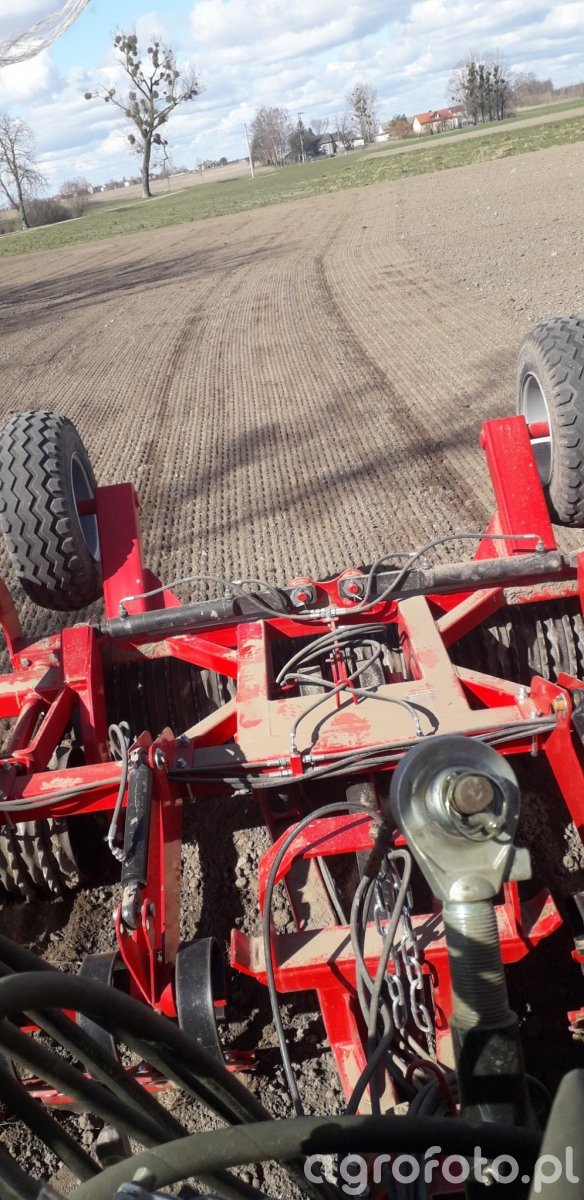

robimy pod trawę 😁
damianzetor9540 2786 Opublikowano 31 Marca 2020 Dużo masz użytkow zielonych? Odnośnik do komentarza https://www.agrofoto.pl/forum/gallery/image/775134-waly/#findComment-2678485
darek154 138 Opublikowano 31 Marca 2020 Co teraz będzie robione dalej? Ja u siebie myślałem żeby uwałować przed siewem i w to samym siewnikiem i znów wałem. Odnośnik do komentarza https://www.agrofoto.pl/forum/gallery/image/775134-waly/#findComment-2678489
Reno1 403 Opublikowano 31 Marca 2020 damianzetor9540 napisał: Dużo masz użytkow zielonych? 6ha takich po 2 lata i więcej, 1,3ha lucerny sianej we wrześniu i teraz na wiosnę 3ha jest do siewu darek154 napisał:Co teraz będzie robione dalej? Ja u siebie myślałem żeby uwałować przed siewem i w to samym siewnikiem i znów wałem.dalej pójdzie zestaw czyli siew i znowu wały ale już bez włóki. Ja to robiłem żeby pole wyrównać a nie wzruszyć ziemi bo sucho się zrobiło i trochę przed siewem przycisnąć żeby trawa nie poszła za głęboko Odnośnik do komentarza https://www.agrofoto.pl/forum/gallery/image/775134-waly/#findComment-2678499
michalcium 1766 Opublikowano 31 Marca 2020 Jaka masz szerokość tych wałów? W 5 metrach 100 koni po orce da radę z włóką ? Odnośnik do komentarza https://www.agrofoto.pl/forum/gallery/image/775134-waly/#findComment-2678508
Reno1 403 Opublikowano 31 Marca 2020 5.3m mają, u mnie 93 konie po orce szły tylko wolniej po prostu ale dawał radę to 100 powinno trochę lepiej sobie radzić Odnośnik do komentarza https://www.agrofoto.pl/forum/gallery/image/775134-waly/#findComment-2678512
michalcium 1766 Opublikowano 31 Marca 2020 Liczę siać wszystko po orce wał z włóką rozsiew nawozów i w to uprawowo siewnym zestawem wiosną po orce zimowej to samo a kukurydzę chyba będę siał w zniszczony talerzowka poplon jakoś do tej suszy trzeba się dostosować Odnośnik do komentarza https://www.agrofoto.pl/forum/gallery/image/775134-waly/#findComment-2678519
Henius91 1725 Opublikowano 31 Marca 2020 A myślisz, że 125 KM dałoby radę z 6,3 m z włóką po orce? Zastanawiam się nad dołożeniem włóki do swojego Tytana, tylko nie wiem czy to nie będzie przesada Odnośnik do komentarza https://www.agrofoto.pl/forum/gallery/image/775134-waly/#findComment-2678522
