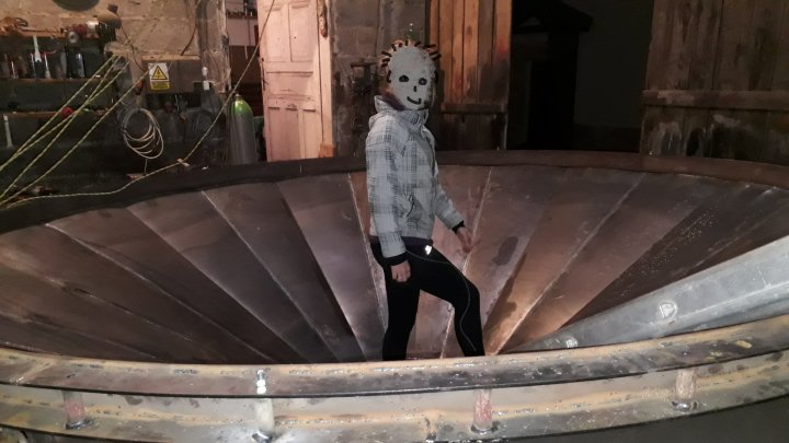

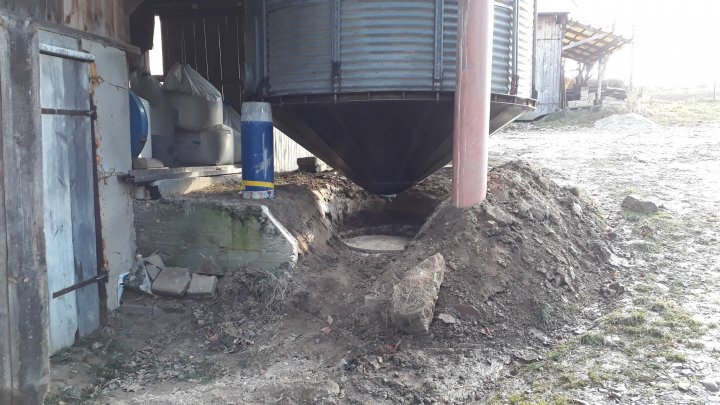

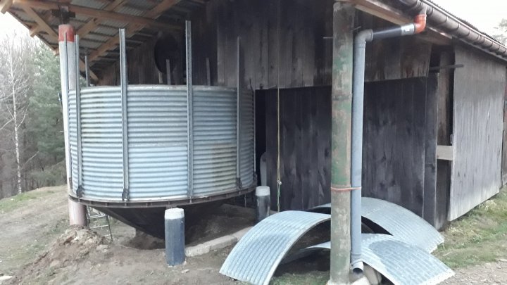

Kupiłem jako płaskodenny, lejek dorobiłem (w trakcie spawania mówiłem, że to UFO
Gość Opublikowano 2 Lutego 2020 Jaki przybliżony koszt takiego silosu? Na olx duża rozbieżność cen jest. Odnośnik do komentarza https://www.agrofoto.pl/forum/gallery/image/770412-silos-25-ton/#findComment-2644413
Piotruniu25 3829 Opublikowano 2 Lutego 2020 Od góry jest jakoś zakryty czy tylko tyle że stoi pod tym dachem? Odnośnik do komentarza https://www.agrofoto.pl/forum/gallery/image/770412-silos-25-ton/#findComment-2644428
szczepek2 11 Opublikowano 2 Lutego 2020 Od deszczu dach, a od szkodników będzie metalowa siatka Odnośnik do komentarza https://www.agrofoto.pl/forum/gallery/image/770412-silos-25-ton/#findComment-2644435
Bambi14 102 Opublikowano 2 Lutego 2020 zrób więcej zdjęć konstrukcji i przybliżony koszt? jaka średnica silosu i jaki kąt spadu? Odnośnik do komentarza https://www.agrofoto.pl/forum/gallery/image/770412-silos-25-ton/#findComment-2644485
szczepek2 11 Opublikowano 2 Lutego 2020 Średn 3,2 m wys 3,4 m plus stożek (kąt prawie 45 stopni). Za silos dałem 2,3 k. Materiał na stożek mógłby mnie kosztować ok 1 k gdybym wszystko musiał kupić (miałem trochę złomu). Do tego beton, blacha na dach (drewno z odzysku) i inne pierdoły dają całość poniżej 4 k. Odnośnik do komentarza https://www.agrofoto.pl/forum/gallery/image/770412-silos-25-ton/#findComment-2644544
cinas16 2 Opublikowano 2 Lutego 2020 Dobra robota, dobra cena. Gdzie kupiony? Wychodzi 27m3 czyli ok. 21 ton pszenicy wejdzie Odnośnik do komentarza https://www.agrofoto.pl/forum/gallery/image/770412-silos-25-ton/#findComment-2644571
Roman4321 1419 Opublikowano 2 Lutego 2020 rura przy rynnie też pocudowana ale działa Odnośnik do komentarza https://www.agrofoto.pl/forum/gallery/image/770412-silos-25-ton/#findComment-2644577
Bambi14 102 Opublikowano 2 Lutego 2020 a jak giales ten profil dookoła? Odnośnik do komentarza https://www.agrofoto.pl/forum/gallery/image/770412-silos-25-ton/#findComment-2644578
szczepek2 11 Opublikowano 2 Lutego 2020 (edytowane) 2 godziny temu, cinas16 napisał: Dobra robota, dobra cena. Gdzie kupiony? Wychodzi 27m3 czyli ok. 21 ton pszenicy wejdzie plus stożek i czubek może troszkę więcej. Internet, lubelskie. 2 godziny temu, Roman4321 napisał: rura przy rynnie też pocudowana ale działa Będą drzwi zasuwane i nie mogła przeszkadzać 2 godziny temu, Bambi14 napisał: a jak giales ten profil dookoła? Były w komplecie z silosem (pionowe) a to poziome duże cięte plazmą i spawane z kawałków a potem trójkątne blachy na stożek Edytowane 2 Lutego 2020 przez szczepek2 Odnośnik do komentarza https://www.agrofoto.pl/forum/gallery/image/770412-silos-25-ton/#findComment-2644677
