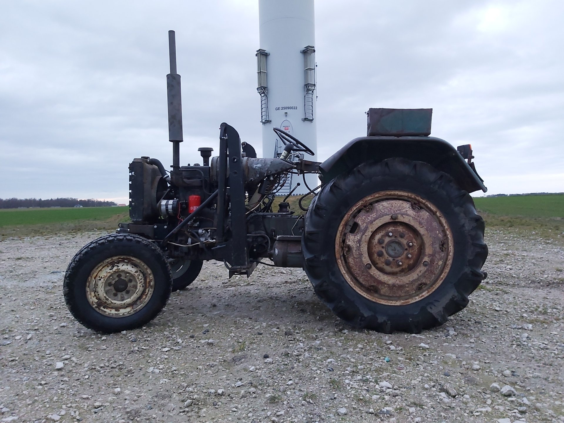

Piotruniu25 3780 Opublikowano 31 Stycznia 2020 Dużo ci jeszcze zostało?Bo widzę że siłownik nie podłączony. Odnośnik do komentarza https://www.agrofoto.pl/forum/gallery/image/770250-wspomaganie-kierownicy-c-330/#findComment-2643040
sumek666 5103 Opublikowano 31 Stycznia 2020 Jak to nie podłączony? Zostało mi czekać aż się odpowietrzy. Odnośnik do komentarza https://www.agrofoto.pl/forum/gallery/image/770250-wspomaganie-kierownicy-c-330/#findComment-2643044
Piotruniu25 3780 Opublikowano 31 Stycznia 2020 A myślałem że jeszcze zaślepki wystają z siłownika.😕 Odnośnik do komentarza https://www.agrofoto.pl/forum/gallery/image/770250-wspomaganie-kierownicy-c-330/#findComment-2643048

sumek666 5103 Opublikowano 31 Stycznia 2020 Niestety nie u mnie 😡🤬 21 minut temu, Piotruniu25 napisał: A myślałem że jeszcze zaślepki wystają z siłownika.😕 A ni na zdjęciu wystają. To się zgadza. Bo to w trakcie montażu zrobione zdjęcie. Odnośnik do komentarza https://www.agrofoto.pl/forum/gallery/image/770250-wspomaganie-kierownicy-c-330/#findComment-2643074

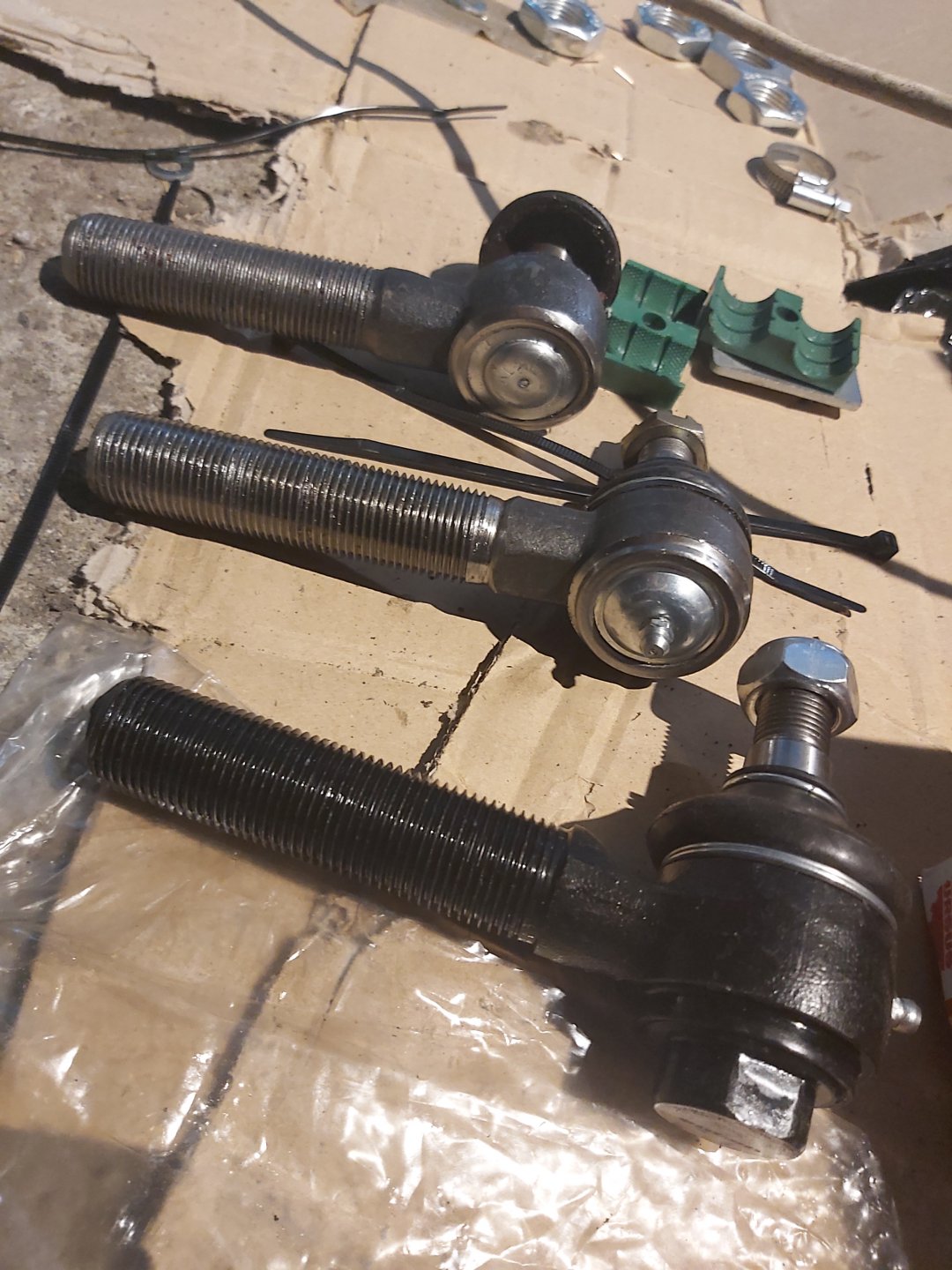

sumek666 5103 Opublikowano 31 Stycznia 2020 4 minuty temu, soltys48 napisał: Dużo u Was tego stoi? I pisaj mi po naszemu nie kacapsku🙄 4 sztuki. U mnie na wsi. Później następne w Nekli są. Jeszcze jeden mniejszy stoi na wsi obok, ale to jakiś gość prywatnie wybudował. Przed chwilą, Piotruniu25 napisał: Bo Agricole co jakiś czas wprowadza nowości które do końca nie pasują.😉 Z grubsza wszystko pasuje. Musiałem tylko doszykować drążek i przeguby. Na temat ich jakości już pisałem. Przy najbliższej okazji wjadą Waryńskiego. Odnośnik do komentarza https://www.agrofoto.pl/forum/gallery/image/770250-wspomaganie-kierownicy-c-330/#findComment-2643097

sumek666 5103 Opublikowano 31 Stycznia 2020 No dobra, ale jak wyciągam z pudełka i mi się rozpada w rękach? Waryńskiego spakowany jak na wojnę miałby jechać, elegancko z kalamitką, porządną nakrętką. A tamte zamiast napisów jakieś krzaczki. Odnośnik do komentarza https://www.agrofoto.pl/forum/gallery/image/770250-wspomaganie-kierownicy-c-330/#findComment-2643106

Piotruniu25 3780 Opublikowano 31 Stycznia 2020 Też w 5211 mam jedną Waryńskiego a druga bez napisów i daje radę tylko trzeba często smarować. Odnośnik do komentarza https://www.agrofoto.pl/forum/gallery/image/770250-wspomaganie-kierownicy-c-330/#findComment-2643110
sumek666 5103 Opublikowano 31 Stycznia 2020 A tu nie mam jak smarować. Gumka sama spada. Waryńskiego ma zabezpieczone wszystko drutem ściągnięte. Porządne i wazy z kilogram. A tamte jakby z marchwi. Odnośnik do komentarza https://www.agrofoto.pl/forum/gallery/image/770250-wspomaganie-kierownicy-c-330/#findComment-2643114
Piotruniu25 3780 Opublikowano 31 Stycznia 2020 To u mnie wszystko ok i da się smarować bez przygód. Odnośnik do komentarza https://www.agrofoto.pl/forum/gallery/image/770250-wspomaganie-kierownicy-c-330/#findComment-2643116

sumek666 5103 Opublikowano 31 Stycznia 2020 Nie ma kalamitki 3 minuty temu, Bartek933 napisał: Też mam z agricoli z siłownikiem wzdłuż silnika i nie wytrzymywał układ. Przerobiliśmy i siłownik jest między kołami, a najlepiej gdyby był siłownik z dwoma tłoczyskami, wał kardana do napędu pompy też już wysiadł Wał kardana!!?? Skąd!? Przy czym!? Zestaw z takim siłownikiem prawie 3 tys Odnośnik do komentarza https://www.agrofoto.pl/forum/gallery/image/770250-wspomaganie-kierownicy-c-330/#findComment-2643119
