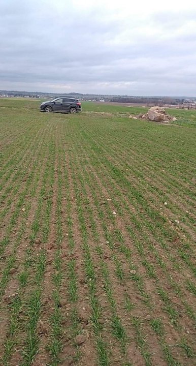

ZELKOW 1360 Opublikowano 21 Stycznia 2020 od nowości u Ciebie horsch ? Odnośnik do komentarza https://www.agrofoto.pl/forum/gallery/image/769589-horsch-pronto-3dc/#findComment-2636385
Gość Opublikowano 21 Stycznia 2020 Tak, nowy Odnośnik do komentarza https://www.agrofoto.pl/forum/gallery/image/769589-horsch-pronto-3dc/#findComment-2636387
ZELKOW 1360 Opublikowano 21 Stycznia 2020 a czyli jeszcze nie siałeś nim ? Odnośnik do komentarza https://www.agrofoto.pl/forum/gallery/image/769589-horsch-pronto-3dc/#findComment-2636391
Gość Opublikowano 21 Stycznia 2020 Odnośnik do komentarza https://www.agrofoto.pl/forum/gallery/image/769589-horsch-pronto-3dc/#findComment-2636394
ZELKOW 1360 Opublikowano 21 Stycznia 2020 i siejesz tym 105 konnym jd ? Odnośnik do komentarza https://www.agrofoto.pl/forum/gallery/image/769589-horsch-pronto-3dc/#findComment-2636396
sumek666 5103 Opublikowano 21 Stycznia 2020 dlaczego nie Espro? Odnośnik do komentarza https://www.agrofoto.pl/forum/gallery/image/769589-horsch-pronto-3dc/#findComment-2636402
Gość Opublikowano 21 Stycznia 2020 (edytowane) Tak, jak poszukasz na YT to znajdziesz filmy z siewu bo znajomi nagrywali. Radzi sobie dobrze. Prędkość po uprawionym 10,5-12km/h, po orce 8,5-9,5km/h, spalanie od 7l na uprawionym lub 10l po orce. Obroty 1600, wydajność około 2ha/h, temperatura w ciągniku się nie podnosi jest ciągle 84stopnie Espro było dużo droższe a raczej dealerzy nie byli skłonni zejść z ceny. Horsch wyszedł tyle brutto to konkurencja netto w porównywalnym wyposażeniu. Edytowane 21 Stycznia 2020 przez kalus77 Odnośnik do komentarza https://www.agrofoto.pl/forum/gallery/image/769589-horsch-pronto-3dc/#findComment-2636406
ZELKOW 1360 Opublikowano 21 Stycznia 2020 dokładnie to co chciałem wiedzieć , a jak radzisz sobie z poprzeczniakami na wąskich działkach np. 15m szerokości czy nie masz takich ?to ile za pronto dałeś ? Odnośnik do komentarza https://www.agrofoto.pl/forum/gallery/image/769589-horsch-pronto-3dc/#findComment-2636409
Gość Opublikowano 21 Stycznia 2020 Mam nawet i 9 m "szerokie" u nas poprzeczniaków jest mało bo pola mają 2km długości. Robi się je tak samo jak zawieszanym, nie wiem o co wszyscy tak płaczą że ciągany jest mniej zwrotny. Ja tam się przyzwyczaiłem. Odnośnik do komentarza https://www.agrofoto.pl/forum/gallery/image/769589-horsch-pronto-3dc/#findComment-2636421
sumek666 5103 Opublikowano 21 Stycznia 2020 a dlaczego nie espro i jaka cena? Odnośnik do komentarza https://www.agrofoto.pl/forum/gallery/image/769589-horsch-pronto-3dc/#findComment-2636426
Gość Opublikowano 22 Stycznia 2020 Bo Espro jak dobrze pamiętam 194netto, Pottinger terrasem 198netto. Ten wyszedł 200 ale brutto. Przy takiej różnicy cenowej wybór był prosty. Odnośnik do komentarza https://www.agrofoto.pl/forum/gallery/image/769589-horsch-pronto-3dc/#findComment-2636530
johniy861 78 Opublikowano 22 Stycznia 2020 Kuhn nie jest tak dopracowany jak horsch i z tego co widzę to espro idzie ciężej w porównaniu do pronto. U mnie jd 6830P przy 3 metrach espro idzie 12-14 kmh ale po uprawionym i spalanie 8-10 litrów na ha. Myślę w przyszłości zmienić kuhna na horscha lub amazone w szczególności, że w okolicy jest kilka pronto 3dc i widać, że wschody sa lepsze po nich Odnośnik do komentarza https://www.agrofoto.pl/forum/gallery/image/769589-horsch-pronto-3dc/#findComment-2636559
85Tomekkk 184 Opublikowano 22 Stycznia 2020 rozstaw redlic 15 cm?jest do wyboru 12,5 albo 10 cm? Odnośnik do komentarza https://www.agrofoto.pl/forum/gallery/image/769589-horsch-pronto-3dc/#findComment-2636586
Gość Opublikowano 22 Stycznia 2020 Tylko 15 Odnośnik do komentarza https://www.agrofoto.pl/forum/gallery/image/769589-horsch-pronto-3dc/#findComment-2636587
85Tomekkk 184 Opublikowano 22 Stycznia 2020 pompa zębata 114 l,da rady go napędzić?mam 6125M Odnośnik do komentarza https://www.agrofoto.pl/forum/gallery/image/769589-horsch-pronto-3dc/#findComment-2636588
sumek666 5103 Opublikowano 22 Stycznia 2020 2 minuty temu, kalus77 napisał: Tylko 15 Rzepak siejesz w 30 czy 45 cm? Odnośnik do komentarza https://www.agrofoto.pl/forum/gallery/image/769589-horsch-pronto-3dc/#findComment-2636589
Gość Opublikowano 22 Stycznia 2020 Siewnik ma własną pompę i zbiornik na olej. Rzepaku w tym roku nie siałem, bo siewnik był pod koniec września. Odnośnik do komentarza https://www.agrofoto.pl/forum/gallery/image/769589-horsch-pronto-3dc/#findComment-2636593
ZELKOW 1360 Opublikowano 22 Stycznia 2020 nie ma sensu siać szeroko rzepaku horschem, bo tak ładnie rozstaeia krzaki przy rostawie 15cm że lepiej nie da się Odnośnik do komentarza https://www.agrofoto.pl/forum/gallery/image/769589-horsch-pronto-3dc/#findComment-2636624
85Tomekkk 184 Opublikowano 22 Stycznia 2020 3 godziny temu, kalus77 napisał: Siewnik ma własną pompę i zbiornik na olej. Rzepaku w tym roku nie siałem, bo siewnik był pod koniec września. duzo dopłacić trzeba za własną hydraulikę? Odnośnik do komentarza https://www.agrofoto.pl/forum/gallery/image/769589-horsch-pronto-3dc/#findComment-2636687
Gość Opublikowano 22 Stycznia 2020 Siewnik był w takim wyposażeniu, katalogowo to koło 8-10 tys Odnośnik do komentarza https://www.agrofoto.pl/forum/gallery/image/769589-horsch-pronto-3dc/#findComment-2636728
85Tomekkk 184 Opublikowano 22 Stycznia 2020 Szkoda,że na PROW juz nie mozna takiego dostać jak brałem zawieszany upr-siew,to o takim nie myslałem nawet Odnośnik do komentarza https://www.agrofoto.pl/forum/gallery/image/769589-horsch-pronto-3dc/#findComment-2636732
XTRO 1973 Opublikowano 22 Stycznia 2020 czemu na prow nie można ? Odnośnik do komentarza https://www.agrofoto.pl/forum/gallery/image/769589-horsch-pronto-3dc/#findComment-2636749
Gość Opublikowano 22 Stycznia 2020 Pewnie o areał chodzi. Odnośnik do komentarza https://www.agrofoto.pl/forum/gallery/image/769589-horsch-pronto-3dc/#findComment-2636750

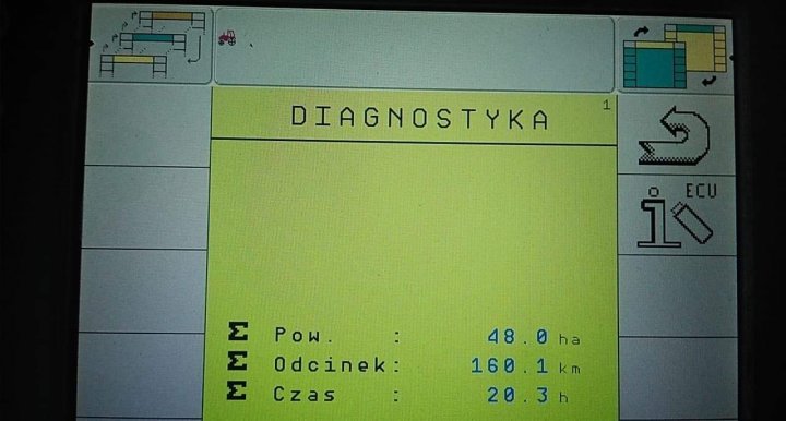

Gość Opublikowano 22 Stycznia 2020 18 godzin temu, kalus77 napisał: czas liczy tylko wtedy gdy aparat siewny podaje nasiona? Uwrocia są po za tą sumą? 5 godzin temu, kalus77 napisał: Siewnik ma własną pompę i zbiornik na olej. Rzepaku w tym roku nie siałem, bo siewnik był pod koniec września. No i to że ma swoją pompę, prawdopodobnie wyjaśnia dlaczego ten JD tak dobrze jak piszesz radzi sobie z tym siewnikiem. 1 godzinę temu, 85Tomekkk napisał: Szkoda,że na PROW juz nie mozna takiego dostać jak brałem zawieszany upr-siew,to o takim nie myslałem nawet Niby czemu nie można? Odnośnik do komentarza https://www.agrofoto.pl/forum/gallery/image/769589-horsch-pronto-3dc/#findComment-2636754
Gość Opublikowano 22 Stycznia 2020 Czas liczy jak sieje nasiona. Odnośnik do komentarza https://www.agrofoto.pl/forum/gallery/image/769589-horsch-pronto-3dc/#findComment-2636756
