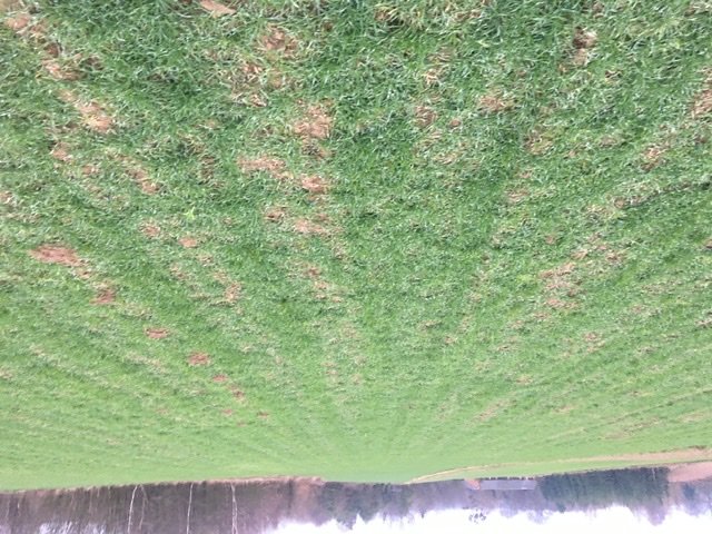

siew rzutowy 30.11. zaczyna szpilkowac. zakładana obsada 700roslin. mix 4 odmian
Wicherek 4600 Opublikowano 11 Stycznia 2020 Siew rzutowy - czym i dlaczego Odnośnik do komentarza https://www.agrofoto.pl/forum/gallery/image/768892-pszenica-ozima-11012020/#findComment-2628347
Root Admin yacenty 5169 Opublikowano 11 Stycznia 2020 rozsiewaczem do nawozu. czemu? miałem zostawiony 1ha pola pod ziemniaki ale zdecydowaliśmy ze wychodzimy z ziemniaka, więc szybka akcja i posiałem pszenice, bo to pole przy pszenicy. Nie mam siewnika do zboża chwilowo, a o tej porze wszyscy sąsiedzi już mieli maszyny zakonserwowane na zime to szkoda było brudzić na 1ha. Przejechałem talerzówką na głeboko, przejechałem rozsiewaczem do nawozu i znów talerzówką ale tym razem na płytko - na jakies 2-3cm i posiane 1.5msca i pszenica na wierzchu Odnośnik do komentarza https://www.agrofoto.pl/forum/gallery/image/768892-pszenica-ozima-11012020/#findComment-2628355

matek89121 2336 Opublikowano 12 Stycznia 2020 może na drugi rok przejdziesz w całości na taki sposób siewu jak ustawiłeś dawkę pokryła się z ustawieniami Odnośnik do komentarza https://www.agrofoto.pl/forum/gallery/image/768892-pszenica-ozima-11012020/#findComment-2629473
Root Admin yacenty 5169 Opublikowano 12 Stycznia 2020 ustawiłem wg tabeli z aplikacji w telefonie. wyszło za mało Ale to pewnie dlatego że w tym roku miałem nasiona z bardzo niskim mtz. przejechałem drugi raz i wyszło dokładnie tyle co chciałem. poszło finalnie 220kg na ha czyli średnio 700roslin na m2. Odnośnik do komentarza https://www.agrofoto.pl/forum/gallery/image/768892-pszenica-ozima-11012020/#findComment-2629506
matek89121 2336 Opublikowano 12 Stycznia 2020 siew rzutowy najbardziej zbliżony do naturalnego Odnośnik do komentarza https://www.agrofoto.pl/forum/gallery/image/768892-pszenica-ozima-11012020/#findComment-2629522
Root Admin yacenty 5169 Opublikowano 12 Stycznia 2020 jedyny problem to wykończenie pola. od między słabo, od rowu slabo. A sam narożnik to już wiadomo bardzo słabo doleci. Ale reszta bez problemu szczególnie jak się ma system do jazdy równoległej Odnośnik do komentarza https://www.agrofoto.pl/forum/gallery/image/768892-pszenica-ozima-11012020/#findComment-2629534
ansu 412 Opublikowano 12 Stycznia 2020 Siałem już kilka razy rzutowo tylko, że siewnikiem do poplonów pod wał. W tym roku w terminie optymalnym po grochu i późnym tam gdzie były buraki składowane. I jest OK. Odnośnik do komentarza https://www.agrofoto.pl/forum/gallery/image/768892-pszenica-ozima-11012020/#findComment-2629636
