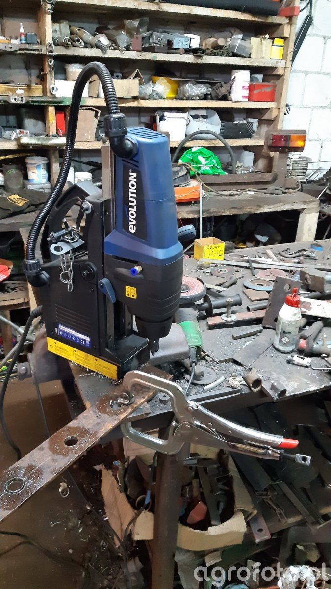

Niby zabawka a robi niesamowitą robotę 😀
MF675ursus 1577 Opublikowano 21 Grudnia 2019 Magnetyczna? Co to znaczy? Odnośnik do komentarza https://www.agrofoto.pl/forum/gallery/image/767717-wiertarka-magnetyczna-evolution-em42/#findComment-2613410
jedrus2020 210 Opublikowano 21 Grudnia 2019 Super sprawa. Ile taka?Super sprawa. Ile taka? Odnośnik do komentarza https://www.agrofoto.pl/forum/gallery/image/767717-wiertarka-magnetyczna-evolution-em42/#findComment-2613414
dzikidaniel 227 Opublikowano 21 Grudnia 2019 16 minut temu, MF675ursus napisał: Magnetyczna? Co to znaczy? Tzn że włączasz magnes w podstawie i się trzyma stali przy wierceniu. Ponawiam pytanie kolegi powyżej: ile taka? Odnośnik do komentarza https://www.agrofoto.pl/forum/gallery/image/767717-wiertarka-magnetyczna-evolution-em42/#findComment-2613416

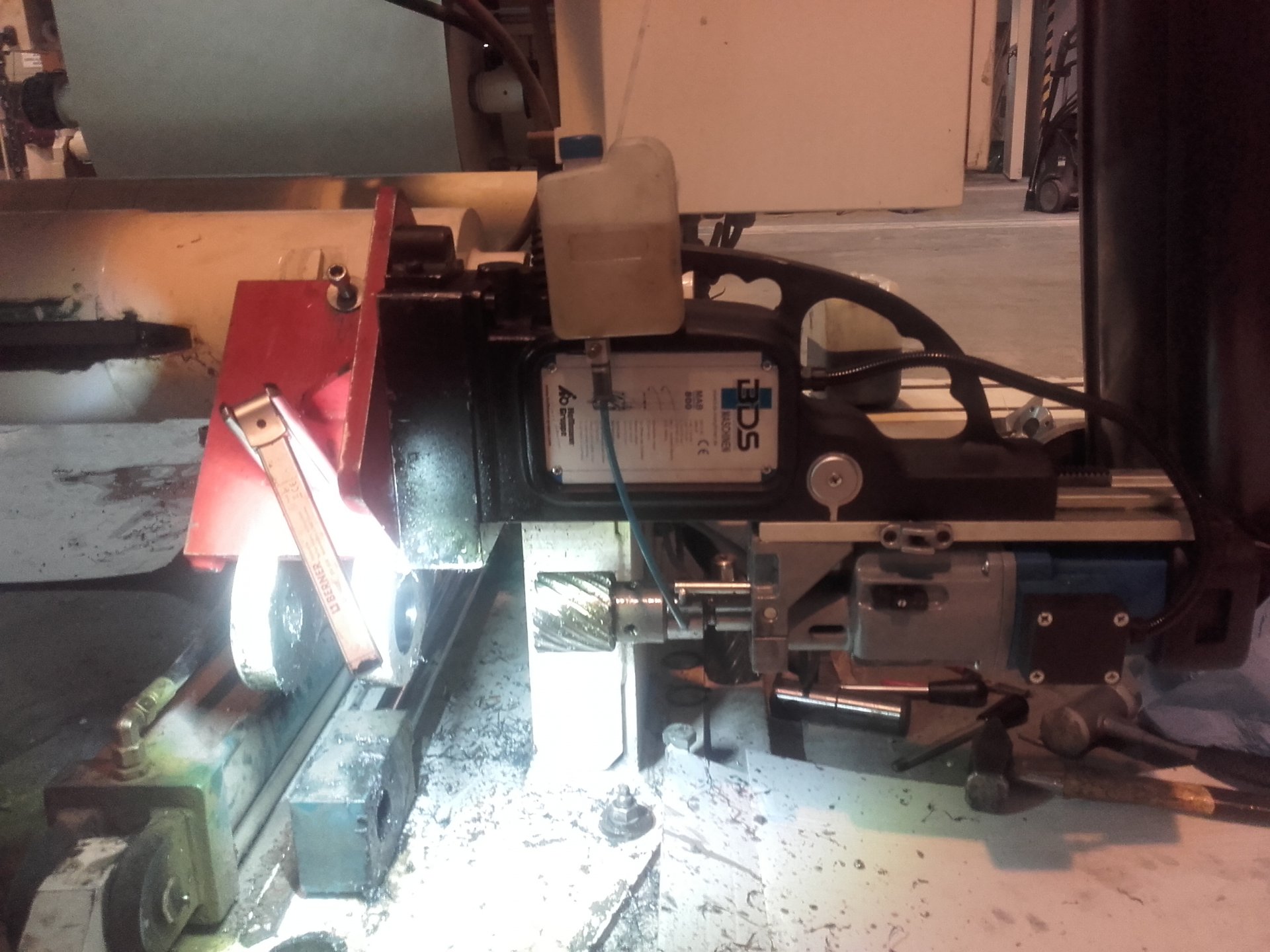

jedrus2020 210 Opublikowano 21 Grudnia 2019 To ja pokaże zdjecie z akcji tulejowania otworów pod sworznie jaka robiliśmy w pracy. Odnośnik do komentarza https://www.agrofoto.pl/forum/gallery/image/767717-wiertarka-magnetyczna-evolution-em42/#findComment-2613417
Finlan 70 Opublikowano 21 Grudnia 2019 Na allegro za 2600 podstawa, a ile z tego utargujesz tyle masz, ja np za 2500 kompletna z uchwytami kupiłem. I jak, otwór był osiowo czy przesuneło go? Odnośnik do komentarza https://www.agrofoto.pl/forum/gallery/image/767717-wiertarka-magnetyczna-evolution-em42/#findComment-2613450
jedrus2020 210 Opublikowano 21 Grudnia 2019 Był osiowo. Robiliśmy obydwa otwory za jednym ustawieniem wiertarki. tylko dwa różne wiertła treparacyjne. Odnośnik do komentarza https://www.agrofoto.pl/forum/gallery/image/767717-wiertarka-magnetyczna-evolution-em42/#findComment-2613456
Gość Opublikowano 21 Grudnia 2019 evolution to chińczyk a Promotech ,BDS ,Steelmax i JEI Solution to sprzęty robione w PL i z tego trzeba było brać Odnośnik do komentarza https://www.agrofoto.pl/forum/gallery/image/767717-wiertarka-magnetyczna-evolution-em42/#findComment-2613496
Finlan 70 Opublikowano 21 Grudnia 2019 Tylko czemu wszędzie pisze że angol a robiony w polsce? Odnośnik do komentarza https://www.agrofoto.pl/forum/gallery/image/767717-wiertarka-magnetyczna-evolution-em42/#findComment-2613498
Gość Opublikowano 21 Grudnia 2019 robiony w PL ten evolution? skojarzyło mi sie z innymi elektronarzędziami (nutool czy nupower) może jakaś fabryka w PL to składa u siebie a dają znaczki zachodnie tak jak i reszta , w robionych w B-stoku dawali nalypki Made in EU Odnośnik do komentarza https://www.agrofoto.pl/forum/gallery/image/767717-wiertarka-magnetyczna-evolution-em42/#findComment-2613500
jedrus2020 210 Opublikowano 21 Grudnia 2019 tylko że taki bds jak u mnie na zdjęciu To 6.5 tyś kosztuje Odnośnik do komentarza https://www.agrofoto.pl/forum/gallery/image/767717-wiertarka-magnetyczna-evolution-em42/#findComment-2613501
romex23 28 Opublikowano 21 Grudnia 2019 31 minut temu, jedrus2020 napisał: tylko że taki bds jak u mnie na zdjęciu To 6.5 tyś kosztuje Za 6,5 tyś kupisz konkretnego Feina. Maszyna nie do zajechania Odnośnik do komentarza https://www.agrofoto.pl/forum/gallery/image/767717-wiertarka-magnetyczna-evolution-em42/#findComment-2613523
Su22 22 Opublikowano 21 Grudnia 2019 4 godziny temu, romex23 napisał: Za 6,5 tyś kupisz konkretnego Feina. Maszyna nie do zajechania W pracy mamy kilka takich Fein -ów, fajna sprawa taka magnesówa , choć bywało już że frez stanął i magnes nie utrzymał. . . Odnośnik do komentarza https://www.agrofoto.pl/forum/gallery/image/767717-wiertarka-magnetyczna-evolution-em42/#findComment-2613910
romex23 28 Opublikowano 21 Grudnia 2019 52 minuty temu, Su22 napisał: W pracy mamy kilka takich Fein -ów, fajna sprawa taka magnesówa , choć bywało już że frez stanął i magnes nie utrzymał. . . Im grubszy materiał tym lepiej magnes trzyma, na cienkich blachach ta przyczepność jest słabsza. W pracy też mieliśmy Feiny i sobie do warsztatu też kupiłem Feina Q32 Odnośnik do komentarza https://www.agrofoto.pl/forum/gallery/image/767717-wiertarka-magnetyczna-evolution-em42/#findComment-2613948
Finlan 70 Opublikowano 22 Grudnia 2019 Cienkie blaszki kijowo się wierci, wtedy wiertarka do grubego płaskownika przylepiamy, cienki sciskiem do niego i pojechali 😎. Skąd frezy bierzecie, szukam czegoś po taniosci w miarę dobrego Odnośnik do komentarza https://www.agrofoto.pl/forum/gallery/image/767717-wiertarka-magnetyczna-evolution-em42/#findComment-2614016
Su22 22 Opublikowano 22 Grudnia 2019 2 godziny temu, Finlan napisał: Cienkie blaszki kijowo się wierci, wtedy wiertarka do grubego płaskownika przylepiamy, cienki sciskiem do niego i pojechali 😎. Skąd frezy bierzecie, szukam czegoś po taniosci w miarę dobrego Polecam frezy z firmy Format Odnośnik do komentarza https://www.agrofoto.pl/forum/gallery/image/767717-wiertarka-magnetyczna-evolution-em42/#findComment-2614108
