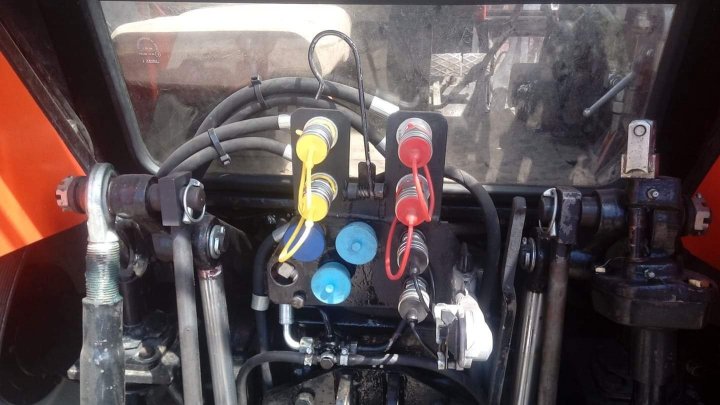

KarolTD90 1495 Opublikowano 13 Grudnia 2019 To pochwal się tymi przeróbkami -) Odnośnik do komentarza https://www.agrofoto.pl/forum/gallery/image/767278-rozbudowa-hydrauliki-w-10145/#findComment-2608091
sumek666 5103 Opublikowano 13 Grudnia 2019 O Panie. Skąd żeś wziął zasilanie? Jak to działa? Da radę zrobić w C385'74 takie coś? Odnośnik do komentarza https://www.agrofoto.pl/forum/gallery/image/767278-rozbudowa-hydrauliki-w-10145/#findComment-2608114
zetor10145turbo95 1201 Opublikowano 13 Grudnia 2019 Zasilanie z pod wyjscia pod dodatkowy rozdzielacz oryginalnie 1 sekcja dodatkowa Odnośnik do komentarza https://www.agrofoto.pl/forum/gallery/image/767278-rozbudowa-hydrauliki-w-10145/#findComment-2608116
Gość Opublikowano 14 Grudnia 2019 Do czego Ci tyle wyjść? Odnośnik do komentarza https://www.agrofoto.pl/forum/gallery/image/767278-rozbudowa-hydrauliki-w-10145/#findComment-2608171
zetor10145turbo95 1201 Opublikowano 14 Grudnia 2019 (edytowane) Przyczepa kosząca 3 sekcje sa potrzebne oryginalnie chce jeszcze klape hydrauliczna zrobic Edytowane 14 Grudnia 2019 przez zetor10145turbo95 Odnośnik do komentarza https://www.agrofoto.pl/forum/gallery/image/767278-rozbudowa-hydrauliki-w-10145/#findComment-2608174
sumek666 5103 Opublikowano 14 Grudnia 2019 Masz zasilanie z dodatkowej pary? Odnośnik do komentarza https://www.agrofoto.pl/forum/gallery/image/767278-rozbudowa-hydrauliki-w-10145/#findComment-2608227
rivierrecasalis 188 Opublikowano 14 Grudnia 2019 A przyczepa nie miała czasem swojego rozdzielacza czy pozbyłeś się go ? Odnośnik do komentarza https://www.agrofoto.pl/forum/gallery/image/767278-rozbudowa-hydrauliki-w-10145/#findComment-2608337
adrian09 61 Opublikowano 14 Grudnia 2019 jakiej firmy gniazda? Odnośnik do komentarza https://www.agrofoto.pl/forum/gallery/image/767278-rozbudowa-hydrauliki-w-10145/#findComment-2608437
zetor10145turbo95 1201 Opublikowano 14 Grudnia 2019 Tak z dodatkowej znajde moze zdj to wstawie Miala ale to nie pod reka i nie wygodnie. Warynski i chinskie Odnośnik do komentarza https://www.agrofoto.pl/forum/gallery/image/767278-rozbudowa-hydrauliki-w-10145/#findComment-2608662
ksiezopolanin 134 Opublikowano 23 Marca 2020 Wcześniej bez przeróbek dał byś radę nim kosić trawę kosiarka dyskowa? chodzi o to że tam najlepiej jak jest sekcja pływająca. Co byś doradził na szybko żeby taka sekcje mieć w zetorze? Czy blokować dźwignie na lekkim otwarciu rozdzielacza ? Odnośnik do komentarza https://www.agrofoto.pl/forum/gallery/image/767278-rozbudowa-hydrauliki-w-10145/#findComment-2674306
