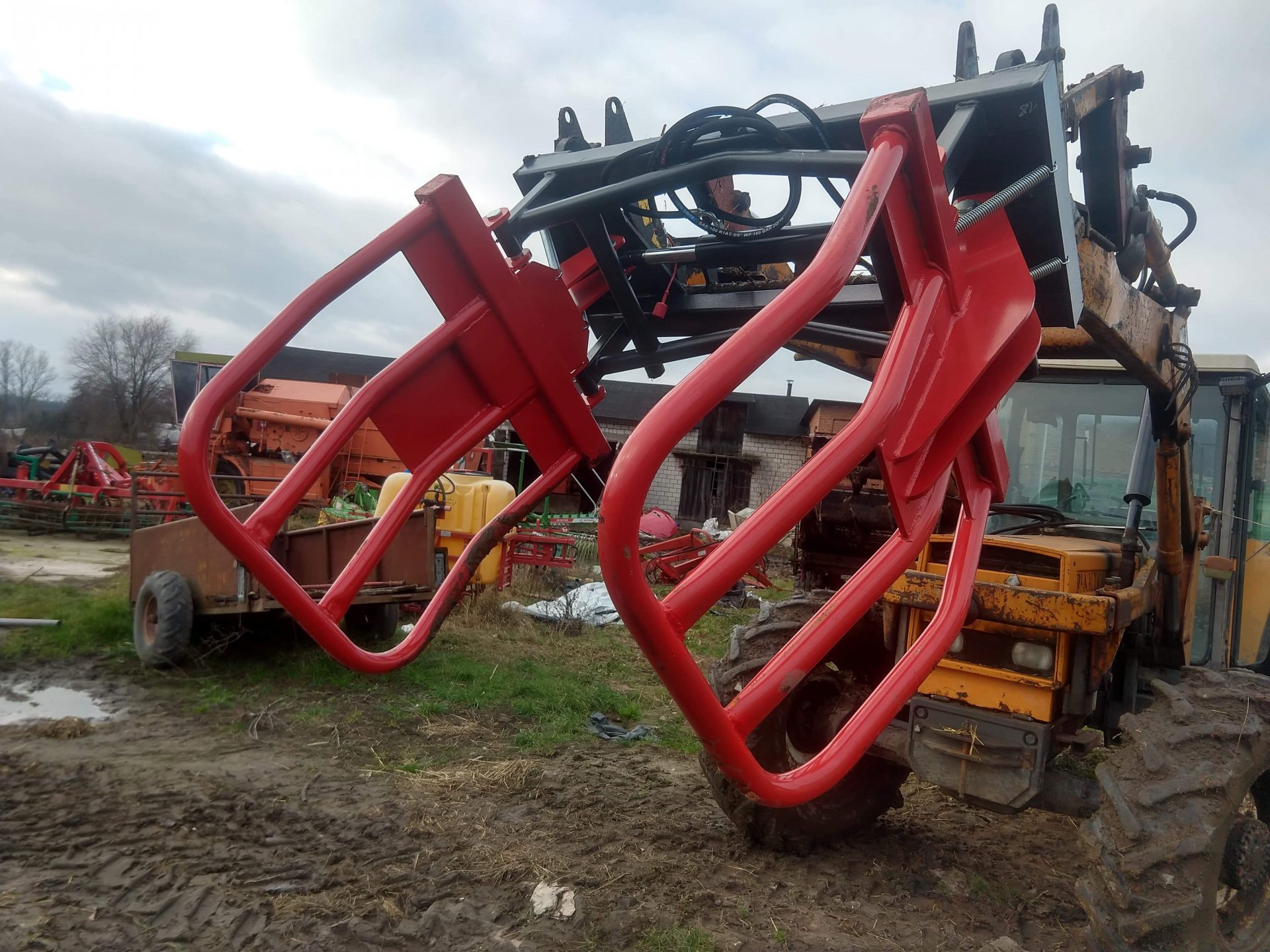

Luke16 135 Opublikowano 24 Grudnia 2019 A się tak zapytam co Wy z tymi chwytakami robicie że pękają itp. ? Dlaczego pytam bo troszkę znajomych ma głównie na jeden siłownik i nikt nic nie spawa, nic się nie zacina itd. jeden ze znajomych polecał firmę Kołaszewski z Bytowa, a inny firmę Sonarol. Odnośnik do komentarza https://www.agrofoto.pl/forum/gallery/image/767227-krone-5000-turbo/page/2/#findComment-2616291
Gość Opublikowano 24 Grudnia 2019 Swojego 60ką połamałem. 😅 Za wysokie ciśnienie i wyrwało uszy od łap gdzie jest sworzeń siłownika. Za słaby materiał dają i za mało wzmocnień. Odnośnik do komentarza https://www.agrofoto.pl/forum/gallery/image/767227-krone-5000-turbo/page/2/#findComment-2616296
Rolnik7343 5862 Opublikowano 24 Grudnia 2019 9 godzin temu, Ursusc385 napisał: Bele 150tki to zazwyczaj siano/słoma do tego już najlepsze widły, bo i ciężko wieźć na przyczepie układając je chwytakiem. Rozmawiałem z kolegą co ma taki sam chwytak jak ja i pracował w firmie usługowej na chwytaku już nie pamiętam czy to był quicke czy mchale, ale w każdym bądź razie zachodni i na 1 siłownik. No i jest tego samego zdania co ja pro po tego chwytaka. Ja mam taki : Agromasz zrobił też nowy model na 2 siłowniki schowane w ramie, ale osobiście nim nie pracowałem i nie wiem jak to działa w praktyce. http://agromasz.com.pl/produkty/osprzet/73-chwytaki-do-bel-pro Miałem też chwytak na 2 siłowniki produkcji HYDRAMET Giżycko, ale to była porażka, bo łapy były za mocno wygięte i trzeba było mocno otwierać by odjechać od beli. Miałem taki pożyczony ... Tym gównem nie idzie robić ... Co ja się na wnerwialem i na kręciłem przy załadunku Odnośnik do komentarza https://www.agrofoto.pl/forum/gallery/image/767227-krone-5000-turbo/page/2/#findComment-2616303
ASZv3 830 Opublikowano 25 Grudnia 2019 Solidne ciśnienie w ładowarce, bo wożenie po dwie ciężkie bele no i dopychanie na tirach. Aczkolwiek nie jest to takie mocno na siłę, bo naczepy zwykle w deskach, więc normalnie chwytak powinien wytrzymywać... Odnośnik do komentarza https://www.agrofoto.pl/forum/gallery/image/767227-krone-5000-turbo/page/2/#findComment-2616698
Luke16 135 Opublikowano 1 Stycznia 2020 Chwytak kupiony jeszcze w starym roku od znajomego. Podobno mają zdrożeć i podzwonilem po kilku miejscach i tylko potwierdzili moje słowa. Odnośnik do komentarza https://www.agrofoto.pl/forum/gallery/image/767227-krone-5000-turbo/page/2/#findComment-2621040
Gość Opublikowano 2 Stycznia 2020 Mi te chwytaki nie odpowiadają. Zawiasy blisko folii i te zakończenia profilem mogą dziurawić folię. Lepiej jakby te łapy zrobili z całe z rury a zawiasy przenieśli z boku ramienia a nie od czoła. Odnośnik do komentarza https://www.agrofoto.pl/forum/gallery/image/767227-krone-5000-turbo/page/2/#findComment-2621068
slawek74 16226 Opublikowano 2 Stycznia 2020 Mam taki chwytak 9 lat może dużo nie przeżucam ale jest ok nigdzie nie pękał ani się nie giał tylko przewody już zmienione bo pękały Odnośnik do komentarza https://www.agrofoto.pl/forum/gallery/image/767227-krone-5000-turbo/page/2/#findComment-2621097
Rolnik7343 5862 Opublikowano 2 Stycznia 2020 2 godziny temu, Thomas2135 napisał: Mi te chwytaki nie odpowiadają. Zawiasy blisko folii i te zakończenia profilem mogą dziurawić folię. Lepiej jakby te łapy zrobili z całe z rury a zawiasy przenieśli z boku ramienia a nie od czoła. I tak lepszy jest niż ten co ma siłowniki na bokach Odnośnik do komentarza https://www.agrofoto.pl/forum/gallery/image/767227-krone-5000-turbo/page/2/#findComment-2621126
Zawisza 256 Opublikowano 2 Stycznia 2020 Ja mam taki chwytak jak pokazał @Ursusc385 z siłownikami w ramie, spokojnie łapie bele czubkami, chyba że bardzo ciężka to sie wymyka i trzeba brać całym, rozrywać nie rozrywa, mógłby się troche więcej otwierać bo maks 150 tke weźmie Odnośnik do komentarza https://www.agrofoto.pl/forum/gallery/image/767227-krone-5000-turbo/page/2/#findComment-2621321
Rolnik7343 5862 Opublikowano 2 Stycznia 2020 Ten jest dobry bo siłowniki schowane a tym co ma siłowniki na wierzchu na bokach to jest tragedia układać np. na przyczepach ... Odnośnik do komentarza https://www.agrofoto.pl/forum/gallery/image/767227-krone-5000-turbo/page/2/#findComment-2621329
