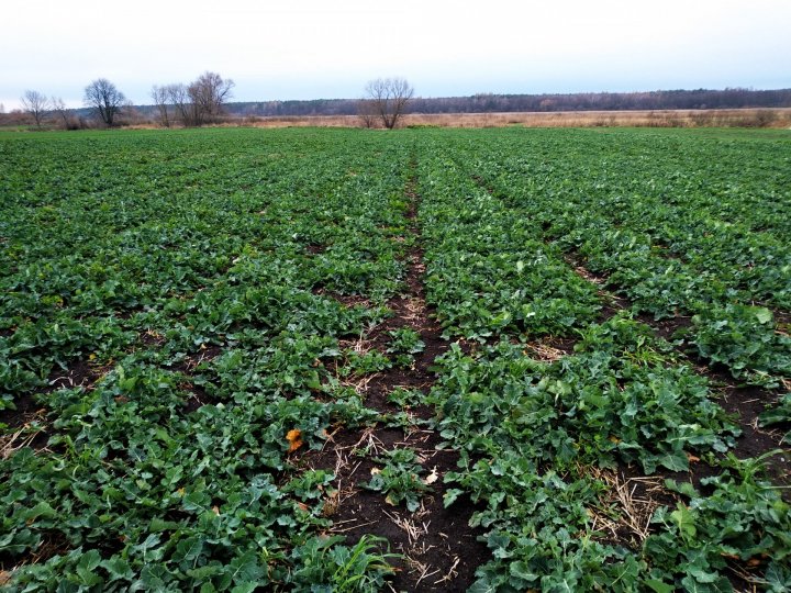

Chrobry z własnych nasion. Skracany 1L tebu +0.5ccc
GucioJUMZ 394 Opublikowano 24 Listopada 2019 Sporo tego skracania ? To w systemie bezorkowym Odnośnik do komentarza https://www.agrofoto.pl/forum/gallery/image/766262-chrobry/#findComment-2597576
melon10641 1391 Opublikowano 24 Listopada 2019 Nie znam się czy sporo, dopiero 3ci raz rzepak u mnie to się z ojcem uczymy co i jak. Zasiany w orkę, słomy trochę widać bo było w opór i cięta. Jak raz agregatem talerzowym przejechałem to nie było za bardzo widać że ziemia ruszona, potem pługiem też ciężko było przerzucić. A co do skracania to myślę, że optymalnie jest w tym roku. Rozeta duża, ładnie rozłożona i blisko ziemi. Może w końcu będzie coś z niego bo wcześniejsze lata to 2.5t potem 2t z ha. Odnośnik do komentarza https://www.agrofoto.pl/forum/gallery/image/766262-chrobry/#findComment-2597675
ZELKOW 1362 Opublikowano 24 Listopada 2019 i na takiej ziemi takie plony? u nas po bezorkowcu podobnie jak u Ciebie słomy, przy tej klasie to jaki by nie był to 4,5t powinien min oddać może coś z wiosny chrzanicie, jaka agrotechnika ? Odnośnik do komentarza https://www.agrofoto.pl/forum/gallery/image/766262-chrobry/#findComment-2597684
Kondziu1832 202 Opublikowano 24 Listopada 2019 @ZELKOW może warunki stawia woda? @melon10641 dawałeś N? Odnośnik do komentarza https://www.agrofoto.pl/forum/gallery/image/766262-chrobry/#findComment-2597690
GucioJUMZ 394 Opublikowano 24 Listopada 2019 Jak czarna ziemia nie znaczy że pierwsza klasa bonitacyjna ta ziemia to minutowa ? 1 Odnośnik do komentarza https://www.agrofoto.pl/forum/gallery/image/766262-chrobry/#findComment-2597692
ZELKOW 1362 Opublikowano 24 Listopada 2019 może niech się wypowie autor jaka to ziemia najpierw Odnośnik do komentarza https://www.agrofoto.pl/forum/gallery/image/766262-chrobry/#findComment-2597714

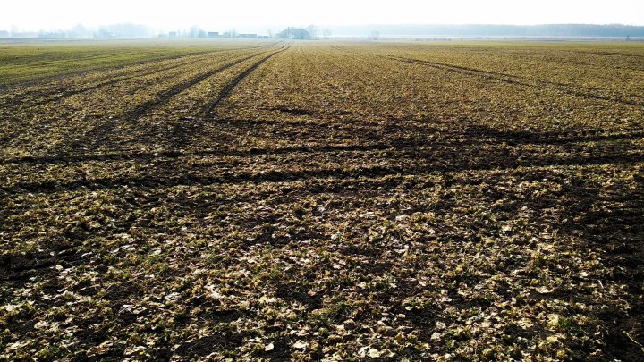

melon10641 1391 Opublikowano 24 Listopada 2019 Plony takie ze względu na brak wody i słaby rozwój jesienią, w poprzednim roku jesienią jeden był duży a obok bardzo mały. Wiosna duży wymarzł a mały był słaby. Dostał 2x200l rsm32. Ten rok zapowiada się lepiej jak poprzednie bo na jesieni rzepakowi nic nie brakuje. Dostał też rsm. Przed chwilą, ZELKOW napisał: może niech się wypowie autor jaka to ziemia najpierw To jest Rędzina w bonitacji III kl. Ładnie wygląda i można pomylić z czarnoziemem ale to tylko złudzenie. Dla przykładu rok temu najlepszy rzepak obok budynków gdzie był piach wysypany i to zaoralem. Dużo lepsze podsiąkanie. A co do agrotechniki to i skracany byl, azotu mu nie brakowało, 200kg kizerytu, od szkodników i grzyba też było pryskane i na płatka. Wniosek dla mnie taki, trzeba wcześnie siać na tej ziemi tak aby miał czas na rozwój i jakieś deszcze złapał i wilgoć z ziemi po zbożu wykorzystał. Zdjęcie z lutego. Odnośnik do komentarza https://www.agrofoto.pl/forum/gallery/image/766262-chrobry/#findComment-2597715
