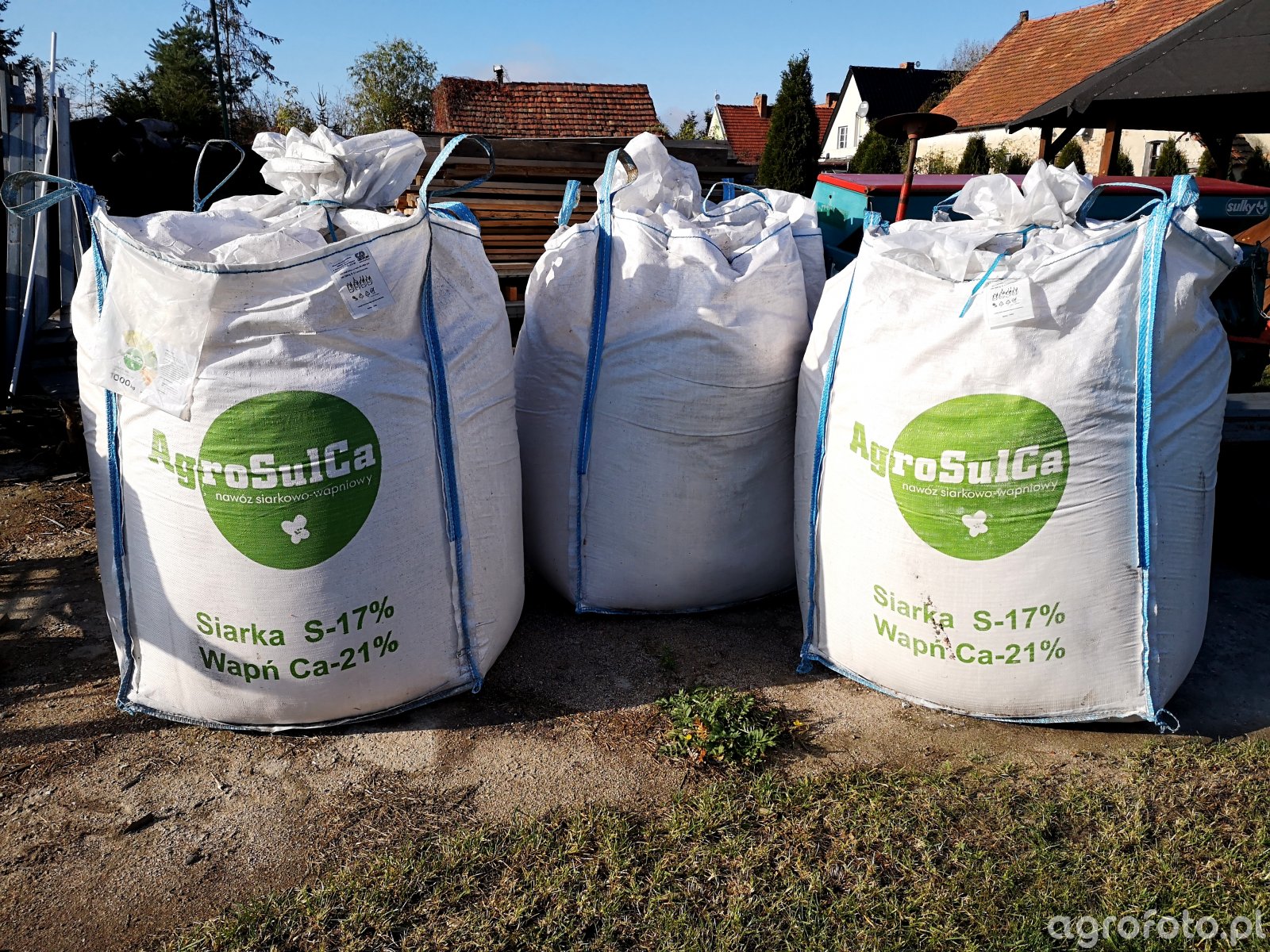

Kupiłem na próbę 3t, niestety dam pogłównie bo inaczej już się nie da. Myślę jeszcze ile dać 0,6t/ha czy 1t Cena w workach wysoka 123zł/t
Rozumiem, że na rzepak. Pogłównie raczej średni pomysł. Nie wiem jaka gleba itd. ale sens ma stosowanie głęboko mieszając z glebą porcji 1-2t/ha. Całosamochodowo luzem połowa tej ceny z dostawą ale o tym zapewne wiesz i tylko próba. Wysiew RCW? Ja pierwszy raz bałem się tego puszku i wrzuciliśmy na rozrzutnik ale później normalnie RCW daje radę, aby kopiasto nie sypać.

O wszystkim wiem, tylko wyszło jak wyszło. Pewna osoba powiedziała żebym się nie bawił i dał 2t na ha. I chyba dam też konkretną ilość na pszenicę gdzie za rok będzie rzepak. Sam jestem ciekaw czy w ogóle będzie coś widać.  Pole z rzepakiem ma 6,8pH a wapna nie było tam już z 8lat!
Siać będę chyba RNW ale dostałem info że może być problem z łańcuchami i lepiej siać taśmowymi. Ale 3t to zmęczę zawsze. Luz u Mnie jedna firma proponuje po 70 + trans. Ale wiem po ile jest na elektrowni i wiem że da się to kupić taniej

Sam jestem ciekaw, co ma być to będzie. Jak będzie co kolwiek widać to się pochwalę
Dawałem przez dwa lata, pod zboża i kukurydzę, spostrzeżenia na oko. Gleby lekkie, wapno to oddzielna kwestia.
Choć mam też badanie ze stacji, na zawartość siarki. 3 próbki, pierwsza kontrola bez zmian druga gdzie był dany siarczan wapnia zawartość siarki wystrzeliła w górę, trzecia próba gdzie też był dawany siarczan wapnia zawartość siarki spadła dużo poniżej kontroli.
Trzeba by dłużej porobić te badania ze 3 lata przynajmniej ale skubane drogie chyba z 50 zł od próbki na siarkę kosztują.
Dawałem też duże ilości na wymokliska (tam co zawsze woda stoi bo podglebie gliniaste i nieprzepuszczalne) ale od 3 lat susza i ni chu chu idzie sprawdzić czy coś to dało.
