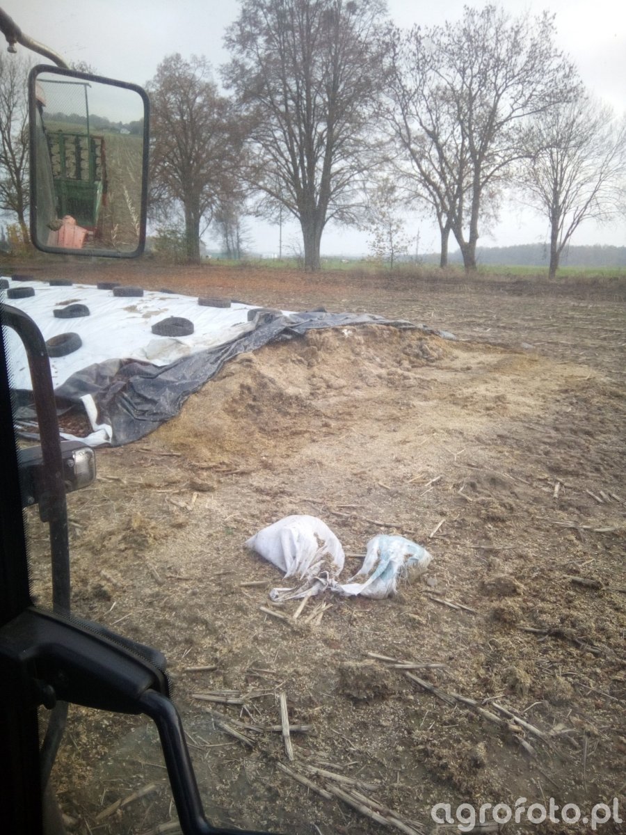

Otworzoną już pryzmę przykrywać za każdym razem jak podbiore czy zostawiać tak otwartą ?
AndrzejMikulewicz 302 Opublikowano 27 Października 2019 Otwarta wg mnie jest lepiej i wygodniej. 1 Odnośnik do komentarza https://www.agrofoto.pl/forum/gallery/image/764769-pryzma-kukurydza/#findComment-2583149
Gość Opublikowano 27 Października 2019 Jeśli nie pada to zostawiam otwartą. Odnośnik do komentarza https://www.agrofoto.pl/forum/gallery/image/764769-pryzma-kukurydza/#findComment-2583151
slawek74 16724 Opublikowano 27 Października 2019 pada czy nie zawsze otwarta 1 Odnośnik do komentarza https://www.agrofoto.pl/forum/gallery/image/764769-pryzma-kukurydza/#findComment-2583166
Rolnik7343 5863 Opublikowano 27 Października 2019 jeśli chcesz żeby sie zagrzała to możesz przykrywać Odnośnik do komentarza https://www.agrofoto.pl/forum/gallery/image/764769-pryzma-kukurydza/#findComment-2583208
MarcinZetor8011 171 Opublikowano 27 Października 2019 Otwartą. Trzymaj tam jakiś porządek przy kopcu, bo przy samej folii o oponach to szybko będzie się Ci grzało. Odnośnik do komentarza https://www.agrofoto.pl/forum/gallery/image/764769-pryzma-kukurydza/#findComment-2583288
emtec123 280 Opublikowano 27 Października 2019 Ja mam w tym roku samymi oponami bez ziemi i chyba do ziemi powrócę, bo góra grzeje się mimo pobierania 120cm na tydzień Odnośnik do komentarza https://www.agrofoto.pl/forum/gallery/image/764769-pryzma-kukurydza/#findComment-2583296
robi57362 2853 Opublikowano 27 Października 2019 ziemia najlepszy zakiszacz ale roboty od uja Odnośnik do komentarza https://www.agrofoto.pl/forum/gallery/image/764769-pryzma-kukurydza/#findComment-2583497
Gość Opublikowano 27 Października 2019 Obsypać ziemia to w miarę idzie, najgorsze to późniejsze zrzucenie jej tak żeby foli nie uszkodzić :D Odnośnik do komentarza https://www.agrofoto.pl/forum/gallery/image/764769-pryzma-kukurydza/#findComment-2583579
Rolnik7343 5863 Opublikowano 27 Października 2019 Folia to żadnej majątek ... Odnośnik do komentarza https://www.agrofoto.pl/forum/gallery/image/764769-pryzma-kukurydza/#findComment-2583588
Gość Opublikowano 27 Października 2019 jak sie kładzie tylko jedną na wierzch to może i problem odkopywać Odnośnik do komentarza https://www.agrofoto.pl/forum/gallery/image/764769-pryzma-kukurydza/#findComment-2583597
kewink 160 Opublikowano 27 Października 2019 Najgorzej jest odkopywać w mokrą jesień jeszcze jak ziemia trochę glinkowata to już niezła babranina w błocie. Ale zimą jak zamarźnie to jest całkiem sprawnie idzie szpadlem podważasz i odpękają się takie płyty 😁 Odnośnik do komentarza https://www.agrofoto.pl/forum/gallery/image/764769-pryzma-kukurydza/#findComment-2583607
Rolnik7343 5863 Opublikowano 27 Października 2019 zimą to zrywam ziemie łyżką albo paleciakiem i bez szarpania się Odnośnik do komentarza https://www.agrofoto.pl/forum/gallery/image/764769-pryzma-kukurydza/#findComment-2583611
Gość Opublikowano 27 Października 2019 Przed chwilą, kewink napisał: Ale zimą jak zamarźnie to jest całkiem sprawnie idzie szpadlem podważasz czasem łomem lub kilofem , zawsze to cieplej od razu jak pryzma w szczerym polu , minus naście i wiater pizdzi Odnośnik do komentarza https://www.agrofoto.pl/forum/gallery/image/764769-pryzma-kukurydza/#findComment-2583630
zetor22 70 Opublikowano 27 Października 2019 Ja bym proponował opony rzucić na tą zwiniętą folie. Tak to powietrze wchodzi pod folie i będzie się psuć. Ja bym proponował opony rzucić na tą zwiniętą folie. Tak to powietrze wchodzi pod folie i będzie się psuć. Odnośnik do komentarza https://www.agrofoto.pl/forum/gallery/image/764769-pryzma-kukurydza/#findComment-2583645
emtec123 280 Opublikowano 27 Października 2019 U mnie i opony chyba nic nie dają Odnośnik do komentarza https://www.agrofoto.pl/forum/gallery/image/764769-pryzma-kukurydza/#findComment-2583647
MarcinZetor8011 171 Opublikowano 28 Października 2019 Spróbuj co kilka metrów narzucać ziemi,chodzi mi o paski przez całą szerokość pryzmy, powinno to zahamować dostęp powietrza od strony odkrytej. Od razu efektu nie zauważysz ale po kilku wybranych metrach myślę że już tak. Odnośnik do komentarza https://www.agrofoto.pl/forum/gallery/image/764769-pryzma-kukurydza/#findComment-2583729
slawek74 16724 Opublikowano 28 Października 2019 emtec123 napisał: Ja mam w tym roku samymi oponami bez ziemi i chyba do ziemi powrócę, bo góra grzeje się mimo pobierania 120cm na tydzień można przesypywać pasy co kilka metrów lub obciążać workami Odnośnik do komentarza https://www.agrofoto.pl/forum/gallery/image/764769-pryzma-kukurydza/#findComment-2583739
