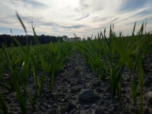

migtig141 4 Opublikowano 16 Października 2019 czym pryskane Odnośnik do komentarza https://www.agrofoto.pl/forum/gallery/image/764146-oprysk-pszenicy-ozimej/#findComment-2577890
Xerkses 128 Opublikowano 16 Października 2019 migtig141 napisał:czym pryskaneSnajperem. Odnośnik do komentarza https://www.agrofoto.pl/forum/gallery/image/764146-oprysk-pszenicy-ozimej/#findComment-2577900
dzikiWschód 230 Opublikowano 16 Października 2019 też pryskalem snajperem w poniedziałek, ile kosztował cię środek na 1 ha? Odnośnik do komentarza https://www.agrofoto.pl/forum/gallery/image/764146-oprysk-pszenicy-ozimej/#findComment-2577967
Xerkses 128 Opublikowano 16 Października 2019 dzikiWschód napisał:też pryskalem snajperem w poniedziałek, ile kosztował cię środek na 1 ha? 105 zł Odnośnik do komentarza https://www.agrofoto.pl/forum/gallery/image/764146-oprysk-pszenicy-ozimej/#findComment-2578032
dzikiWschód 230 Opublikowano 16 Października 2019 zamówiłem na stronie dla roślin.pl i wyszło mi po 98zl z przesyłką. pierwszy raz pryskalem jesienią i pierwszy raz zamawialem przez Internet środki, zobaczymy jaki będzie efekt. Odnośnik do komentarza https://www.agrofoto.pl/forum/gallery/image/764146-oprysk-pszenicy-ozimej/#findComment-2578044
XTRO 1949 Opublikowano 16 Października 2019 (edytowane) za 110 zł można mieć zajebistą mieszaninę z dodatkiem na mszyce od razu Edytowane 16 Października 2019 przez XTRO Odnośnik do komentarza https://www.agrofoto.pl/forum/gallery/image/764146-oprysk-pszenicy-ozimej/#findComment-2578047
lukas9559 30 Opublikowano 16 Października 2019 jaką? do pszenżyta akurat przeglądam Odnośnik do komentarza https://www.agrofoto.pl/forum/gallery/image/764146-oprysk-pszenicy-ozimej/#findComment-2578052
ovi 244 Opublikowano 16 Października 2019 Tańszej mieszaniny niż tą co ma snajper za 94zł nie wykompinujesz, w tamtym roku dawką na 2ha opryskałem przeszło 2.60 i ładnie podziałał Odnośnik do komentarza https://www.agrofoto.pl/forum/gallery/image/764146-oprysk-pszenicy-ozimej/#findComment-2578060
Gość Opublikowano 16 Października 2019 55 minut temu, XTRO napisał: za 110 zł można mieć zajebistą mieszaninę z dodatkiem na mszyce od razu @XTRO konkretnie jaką? Mam 2ha w fazie 1 liscia i ok. 0,8ha świeżo zasianej pszenicy. Najlepiej coś co ogarnę w jednym terminie i nie zostanie mi środka w butelce. Odnośnik do komentarza https://www.agrofoto.pl/forum/gallery/image/764146-oprysk-pszenicy-ozimej/#findComment-2578089
XTRO 1949 Opublikowano 16 Października 2019 ja w tym roku lecę 0,3 expert + 0,2 legato + 10gram tribi i jakiś kontakt i to wychodzi 110-115 zł/ha Odnośnik do komentarza https://www.agrofoto.pl/forum/gallery/image/764146-oprysk-pszenicy-ozimej/#findComment-2578091
dzikiWschód 230 Opublikowano 16 Października 2019 1,5l Lentipur 38zl i do tego 0,25 Legato 42zl to jest to samo co snajper tylko w dwóch środkach, ceny że strony dla roślin więc plus jeszcze kurier Odnośnik do komentarza https://www.agrofoto.pl/forum/gallery/image/764146-oprysk-pszenicy-ozimej/#findComment-2578092
simson2812 424 Opublikowano 16 Października 2019 te mieszaniny powinny dać radę bez poprawki na wiosnę? Odnośnik do komentarza https://www.agrofoto.pl/forum/gallery/image/764146-oprysk-pszenicy-ozimej/#findComment-2578099
Tomek90 3303 Opublikowano 16 Października 2019 32 minuty temu, XTRO napisał: ja w tym roku lecę 0,3 expert + 0,2 legato + 10gram tribi i jakiś kontakt i to wychodzi 110-115 zł/ha Rozumiem że brutto tak? Odnośnik do komentarza https://www.agrofoto.pl/forum/gallery/image/764146-oprysk-pszenicy-ozimej/#findComment-2578130
XTRO 1949 Opublikowano 16 Października 2019 tak brutto Odnośnik do komentarza https://www.agrofoto.pl/forum/gallery/image/764146-oprysk-pszenicy-ozimej/#findComment-2578131
ovi 244 Opublikowano 16 Października 2019 XTRO napisał: ja w tym roku lecę 0,3 expert + 0,2 legato + 10gram tribi i jakiś kontakt i to wychodzi 110-115 zł/ha dzikiWschód napisał: 1,5l Lentipur 38zl i do tego 0,25 Legato 42zl to jest to samo co snajper tylko w dwóch środkach, ceny że strony dla roślin więc plus jeszcze kurier legato wystarczy 0,15 + lentipur 1,5=80zł Odnośnik do komentarza https://www.agrofoto.pl/forum/gallery/image/764146-oprysk-pszenicy-ozimej/#findComment-2578137
XTRO 1949 Opublikowano 16 Października 2019 Lentipur nie wycofany jest? Odnośnik do komentarza https://www.agrofoto.pl/forum/gallery/image/764146-oprysk-pszenicy-ozimej/#findComment-2578148
Xerkses 128 Opublikowano 17 Października 2019 XTRO napisał: Lentipur nie wycofany jest? Chyba nie bo u nas jest do kupienia. Odnośnik do komentarza https://www.agrofoto.pl/forum/gallery/image/764146-oprysk-pszenicy-ozimej/#findComment-2578190
semos 108 Opublikowano 17 Października 2019 A co powiecie na Glean, koszt 64 zł na ha Odnośnik do komentarza https://www.agrofoto.pl/forum/gallery/image/764146-oprysk-pszenicy-ozimej/#findComment-2578208
Xerkses 128 Opublikowano 17 Października 2019 semos napisał:A co powiecie na Glean, koszt 64 zł na ha2 ha żyta opryskalem tylko gleanem na próbę na słabej ziemi gdzie nigdy nie było dużej presjii chwastów, zobaczymy. Odnośnik do komentarza https://www.agrofoto.pl/forum/gallery/image/764146-oprysk-pszenicy-ozimej/#findComment-2578214
Pawcio7474 10 Opublikowano 17 Października 2019 dwa lata stosowałem glean i czysto było Odnośnik do komentarza https://www.agrofoto.pl/forum/gallery/image/764146-oprysk-pszenicy-ozimej/#findComment-2578266
machtomi 40 Opublikowano 17 Października 2019 Lentipura to zawsze daje 2l oszczędność nie wielka lepiej dać pełna da dawkę Odnośnik do komentarza https://www.agrofoto.pl/forum/gallery/image/764146-oprysk-pszenicy-ozimej/#findComment-2578410
Borekk17 951 Opublikowano 17 Października 2019 ja teraz pszenicę i jęczmień. pryskałem bizonem miejmy nadzieję że będzie czysto na ha wyszło 100zl Odnośnik do komentarza https://www.agrofoto.pl/forum/gallery/image/764146-oprysk-pszenicy-ozimej/#findComment-2578478
